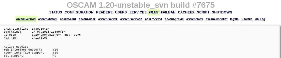

Zie dat je de WebIF werkend hebt  :D
Hij opent met de door jouw weergegeven pagina.
Er zitten een aantal andere knoppen op diezelfde pagina in een rijtje ernaast.
klik eens op oscam.conf maak daar eens een copy/past van en van oscam.server.
Maar zoals Tonsk ook al aangeeft, even rustig iets inlezen.
Belangrijke bron kan zijn het Oscam subforum hier.
Je zult er achter komen dat de WebIF je beste vriend voor instellingen van Oscam zal worden  :lol:

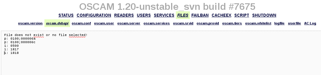

het ligt een beetje eraan of u dat nodig vindt maar de cs378x die maakt nogal wat rumoer, daar is de cs357x veel rustiger
ik wil je zeker niet ontmoedigen en al gelijk weer een ander protocol te gaan nemen, kijk eerst even of je nu nog wat kunt optimeren
wat we in een ander draadje hebben gezegd over die prioriteiten, kun je ook hier toepassen
dat zet u dan gewoon met copy paste via het oscam webinterface in DVBAPI
p: 0100;000006a
p: 0100;000006c
i: 0500
i: 1817
i: 1818
(uit een code <> copieren gaat perfect in je webinterface van de Oscam)
kijk maar naar mijn afbeelding
en dan scrolled u naar beneden en klikt op safe
u herstart dan in het webinterface de OScam
zo leer je nog eens wat met al dat oefenen toch? ;)
