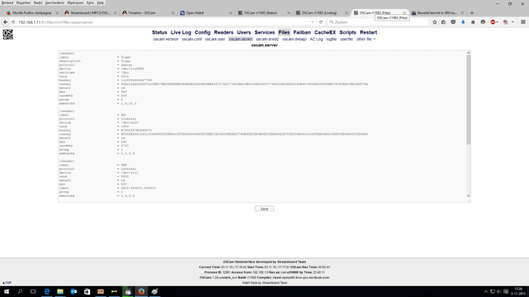

Mijn SRG kaart voord geupdated en ik heb niks van wat boven staat in mijn oscam.conf maar ik heb dit in mijn .server
[reader]
label = Onder SRG
protocol = internal
device = /dev/sci0
caid = 0500
detect = cd
mhz = 357
cardmhz = 500
group = 2
emmcache = 1 , 1 , 3
lb_weight = 1000
ratelimitecm = 4
oscam versie r10947

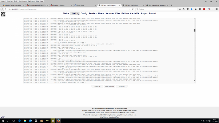

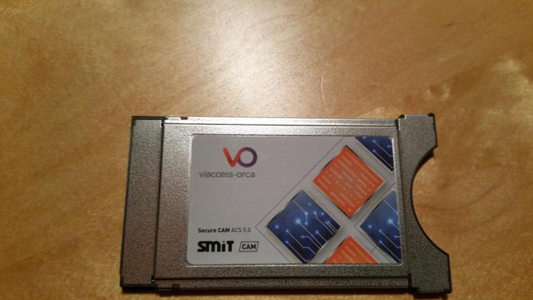

Ik zal het is testen binnenkort, ik heb mijn SRG kaart geupdate met een viaccess module.  Ik zie in de timeline dat er ook iemand gemeld heeft dat csat viaccess kaarten niet updaten, dat kan ik bevestigen.  (scam werkt wel)
En nu we toch bezig zijn. Ziggo irdeto kaarten geven een timeout op een ECM aanvraag op het moment er een emm wordt weggeschreven.  Dat probleem zit er al 1000 builds in. De laatste versie waar van ik zeker weet dat het nog goed werkt was 9822..  In 10154 en hoger was het probleem aanwezig.  De belasting van de kaart speelt hierin geen rol.
  • 2015/10/06 19:02:51 XXXXXXX r (reader) ziggo  [irdeto] user emmtype=shared, len=63 (hex: 0xXX), cnt=1: written (1517 ms)
  • 2015/10/06 19:02:52 XXXXXXX c (ecm) user(0604@000000/016E/4E28/4C:FCXXXXXXXXXXXX0): timeout (4001 ms) by ziggo
