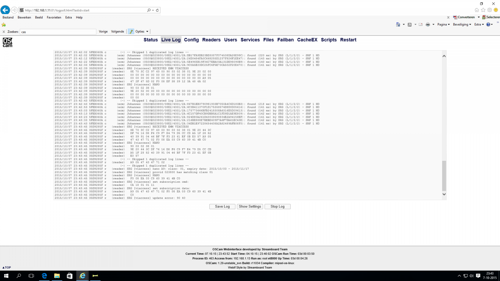

Mijn srg/ssr v3 kaart update nog niet goed heb versie 11034 van oscam. Wie weet wat ik hier aan kan doen? Zou mooi wezen als dit een keer werd opgelost.
aangepast door egbertjan
In het bezet van een VuPlus: Ultimo 4k HDD 10TB en VuPlus Ultimo 4k 4TB HDD.
                                                    3 Schotels Met: 5w,0.8w,3e,4,8e,7e,9e,13e,16e,19,2e,23,5e,28,2e en 39e,42e
                                               Smartkaarten :Ziggo, HD+, SRG/SSR,TIVUSAT Zilver 4k Ultra HD,TV Vlaanderen en TVR
Is als opgelost gerapporteerd door meerdere streamboard gebruikers. Dus waarom zou het voor jouw setup niet werken? op basis van die 9040 die je ziet staan?
Wat wil deze fout zeggen? na het twee keer opnieuw opstarten van oscam is het wel gelukt om hem te updaten. Nu nog zonder opnieuw opstarten.
Ik weet het niet precies maar heeft iets te maken met de datum range in die emm.
Ik heb een poging gedaan om emm die zelfde einddatum heeft als al aanwezige entitlement op de kaart te skippen.
Wil je eens kijken of dat werkt? Als het werkt mag je die 9040 niet meer zien in je log.
http://www.streamboard.tv/oscam/changeset/11039
En dat opnieuw opstarten snap ik niet, dat mag en kan geen effect hebben.
aangepast door theparasol
Ik ga dit morgen even proberen. Ik heb nog een vraag hoe lang duurt het als een Entitlements is geupdate. voor je het ziet staan op de status pagina van Entitlements voor de reader. Ik ehb het idee dat het door het herstarten eerder is aangepast. Daar heb ik denk ik oscam herstart.

Je ziet pas dat het aangepast is als je de reader herstart of refresh entitlement knopje drukt. Het gebeurt dus zoals de meeste kaarten silent op de achtergrond.
Herstart je de reader niet of druk je niet op refresh entitlement knopje dan zie je nog steeds de oude entitlements zoals ze ingelezen zijn van de kaart tijdens de laatste keer dat de kaart geinit werd.
Een goede uitzondering op dit gedrag is onze seca kaart. Die wordt on the fly bijgewerkt op moment dat emm goed geschreven wordt.
