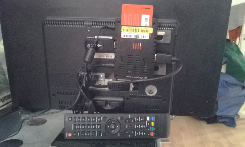

De SAB Titan micro leek mij een lekker hapje: iets groter dan een pakje sigaretten, en kan op 12V werken.
Bij de lokale sat dealer een micro in een micro verpakking gekocht. Met 3M dubbelzijdige schuimtape plakte ik de titan zonder enig probleem op de kleine LED TV van de slaapkamer. Het infrarood oog van de afstandsbediening aan de voorzijde, en klaar is kees. Het opstarten duurt wel even. Ik heb het niet gemeten, maar ik dacht op een gegeven moment dat ik de voedingskabel van de SAB niet had aangesloten, maar voordat ik verder kon zoeken flitste een geelgroene LED in het infrarood oog op.  Lui en ongeduldig als ik ben heb ik met een fastscan de kanalenlijst geinitialiseerd, hiervoor was een CD kaart nodig, die ik al jaren niet meer gebruik - ik kijk alleen maar FTA in combinatie met DVB-T voor NPO. Ik heb hiervoor gebruik gemaakt van de Maximum E-85 schotel, en het switchen tussen de LNB's ging eveneens probleemloos.
Het installeren ging snel en kinderlijk eenvoudig. Maar dit weekend ging ik even weg naar een camping onder Delft, en was benieuwd hoe de SAB Micro nu zou presteren.
Allereerst bleek de tape niet meer te plakken. Dit werd opgelost met een kloddertje montagelijm, en alles zit goed vast. Ik heb de 60 cm travelsat UFO uitgericht op de UK beam (Astra 28.2). Prima ontvangst hier in de randstad. Even de UFO met de hand gedraaid zonder de elevatiehoek te verstellen: en ja: Duitse HD zenders op de Astra 19.2 waren eveneens prima te ontvangen. Weer draaien: De enige FTA zender "Relax" op de Astra 23.x via een 8psk transponder was ook goed te ontvangen.

De afstandsbediening voelt stevig aan, is lekker groot en ligt goed in de hand. De knoppen drukken lekker in - niet sponzig. Het sigarettepakjes formaat zorgt ervoor dat de ontvanger achter de kleinste TV past. Er zijn wat beperkingen die je niet hebt op een VTI machine - maar dat is wennen.
