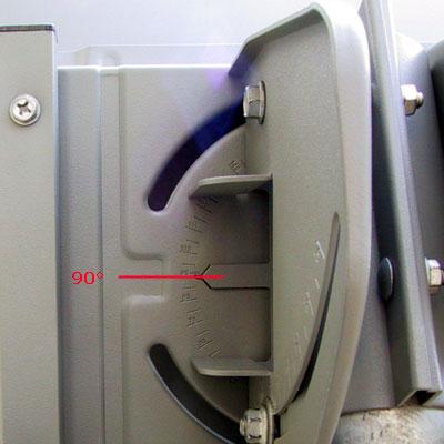

WaveFrontier tilt-hoek (skew): 98.74°: dit is nieuw voor mij,
Stelt U de scheeflagenhoek (skew) in door draaien van de schotel met 8.74° naar oosten.: is de azimuth niet reeds ingesteld? en dan nu weer wijzigen? gaat het hier om een andere onderdeel dat zo ingesteld moet worden?
Dat komt precies neer op de waarde 98.74° die U op de scala angegeven vind!!! (gezien van achteren) : dus als ik de schotel zo aanpas en van achter volg en dat komt om 98,74° te staan, dan is dat ook goed? dan moet ik niet meer kijken naar die tilt hoek of scheeflagenhoek?

Tilt-hoek is schotelskew en die moet je instellen om de rail op de juiste schuinte te krijgen zodat de lnb's de Clarkebeltboog volgt waar alle geostationaire satellieten zich op bevinden.

Daarna de elevatie van de schotel aanpassen naar 30.20° en uitrichten op de astra 19.2, daarna nog de tilthoek van de hele schotel instellen, tilt-hoek (skew): 99.73°,
