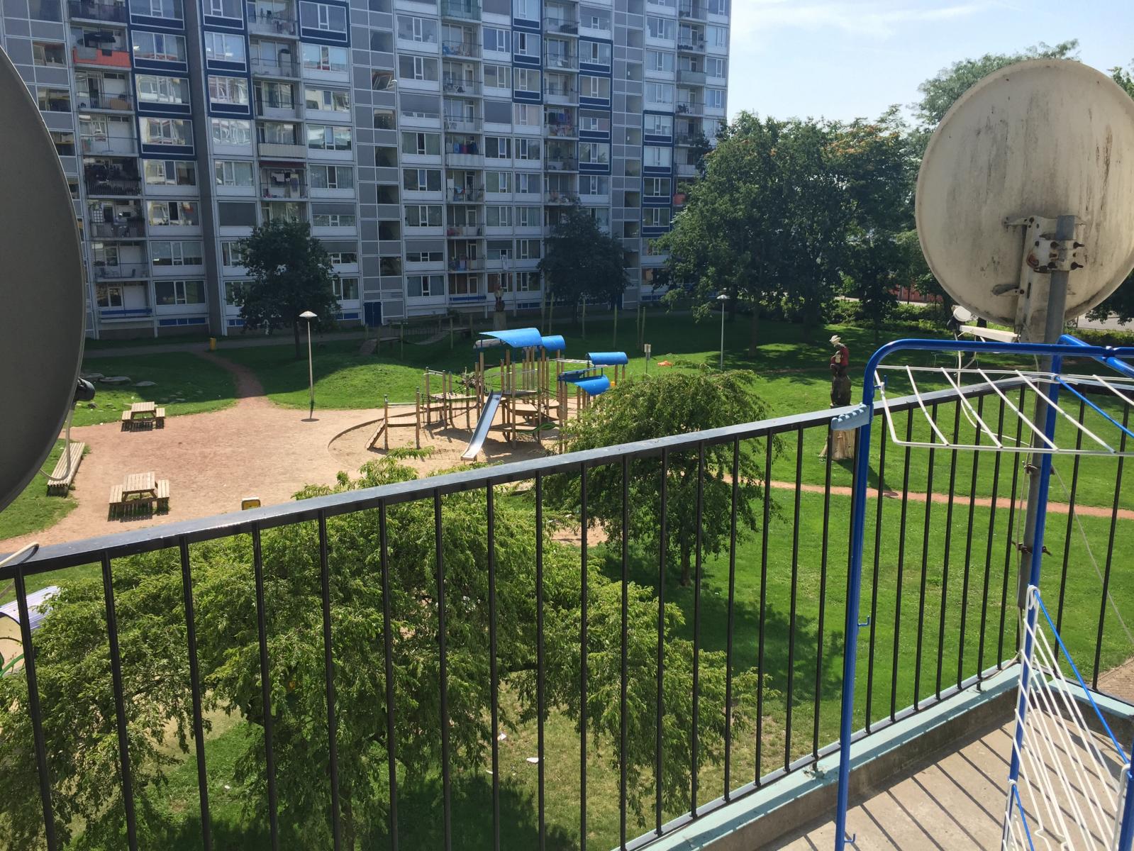

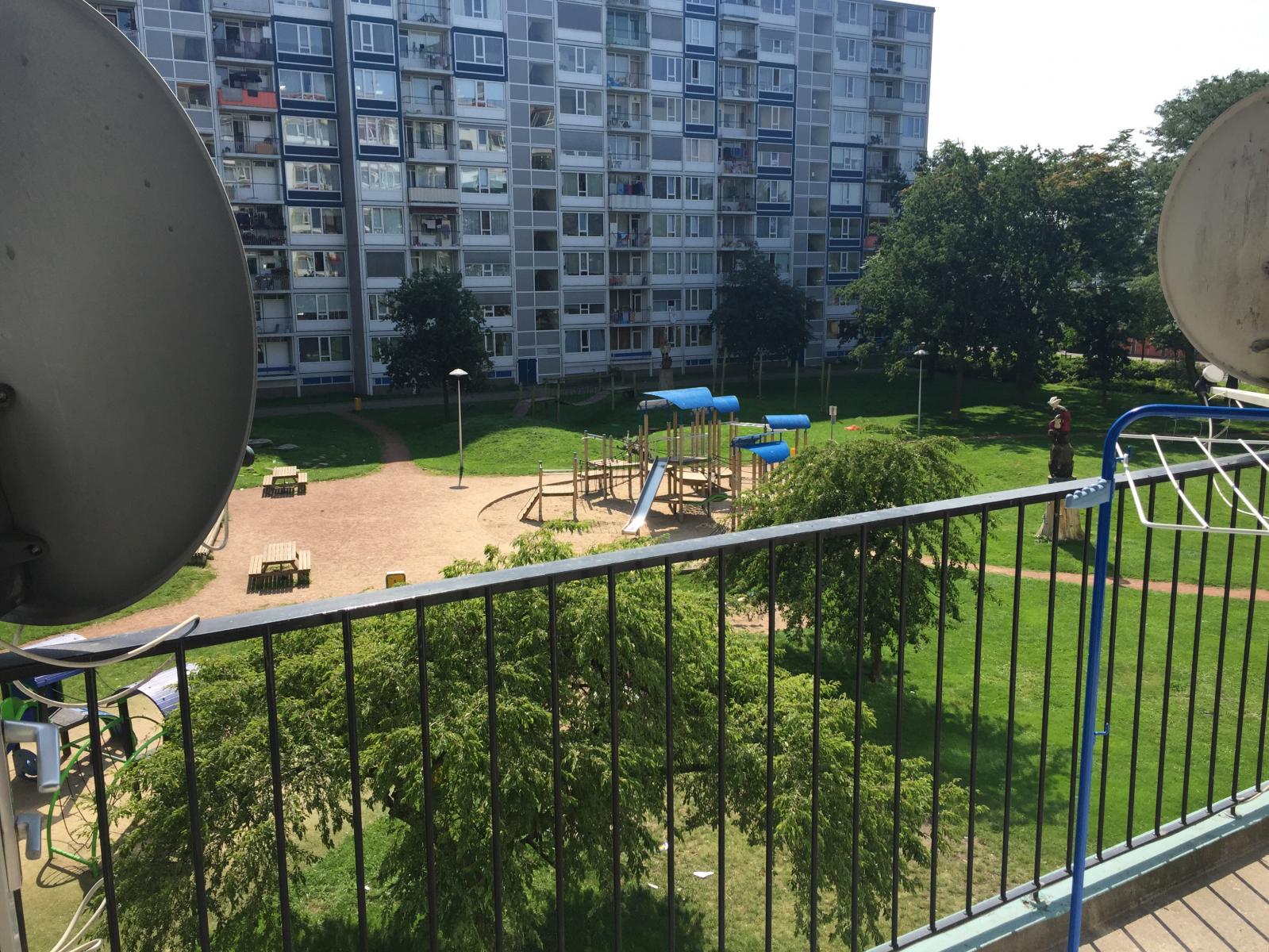

Ik zou graag meerdere satellieten willen ontvangen en ik heb al aan de Visiosat Bigbisat gedacht voor 7E 13E 19,2E en 28.2E alleen ik wil ook Eutelsat 7,3 W ontvangen dus zou ik alles op de Kathrein CAS 120 kunnen ontvangen met de benodigde materiaal? Graag een paar ideeen als het kan

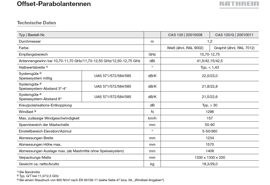

ja, die Kathrein voor alleen 7,3 west
clarke-tech HD4100+, gigablue UHD trio 4k, rotor 53grO-45grW, Fuba 85 cm.
Kijk, hier in de specs kun je zien waarom die man maar net net zijn hoofd boven de schotel uit komt. De schotel is "slechts" 157cm hoog. Even de bijlage aanklikken.
En gebruik zeker een mast van 60 en liefst 70mm diameter anders waait die zo uit positie.
aangepast door Sprietje
Je zult de dikke mast op één of andere manier goed stevig daar in de hoek vast moeten maken niet met klemmen zoals je nu hebt. De balustrade is ook al niet van een stevige soort.

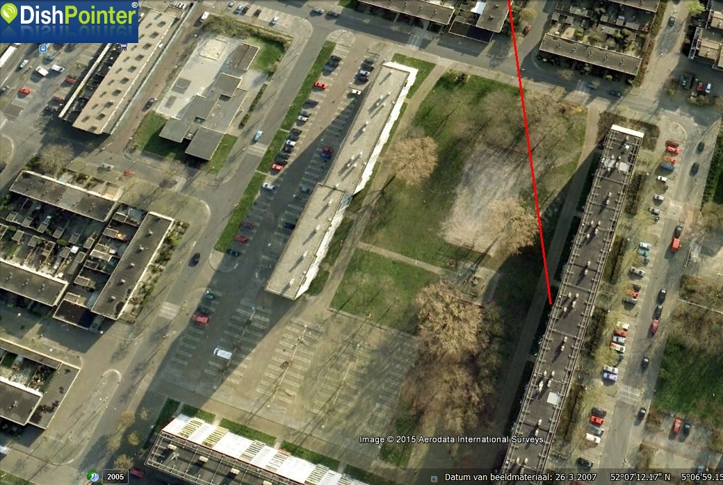

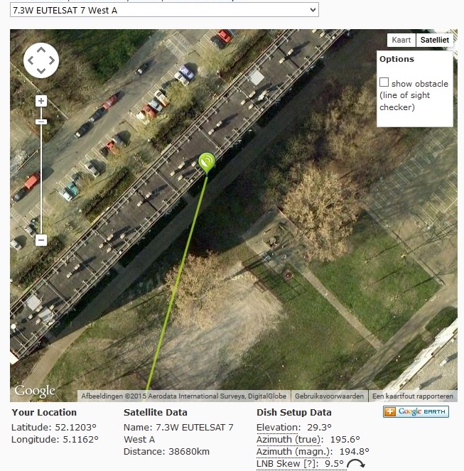

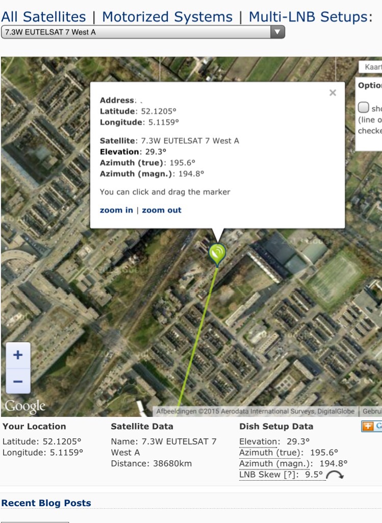

Maar kijk eerst een even m.b.v. Dishpointer.com of de 7w wel vanaf je balkon te ontvangen is.
