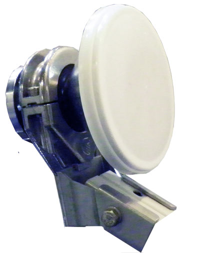

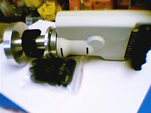

het is een Invacom Universal Single LNB 0.3dB Horn - SNH-031 lnb
Als je deze LNB gebruikt op je 150 cm Polar mount schotel dan gebruik je de verkeerde LNB.
De SNH-031 is bedoeld voor off-set schotels (uitgaande van de informatie van Global Invacom zelf) en de ingebouwde feedhorn is daar dan ook op afgepast en zal niet het maximale signaal uit je schotel halen.
Zoals Phoenix al aangaf heb je op jouw prime-focus schotel een C120 feedhorn met C120 flens-LNB nodig.
De linkjes zijn slechts voorbeelden zodat je ziet wat we bedoelen. Phoenix noemde ook al wat merken en types feedhorns en LNB's, hij heeft meer ervaring met verschillende merken en types.
De C120 feedhorn is aan te passen op de f/D verhouding van je schotel, welke dat is kan je uitrekenen, makkelijker is denk ik dat even te informeren bij de leverancier.

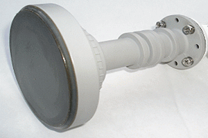

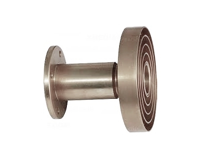

Herstel, een prime focus schotel heeft een primefocus feed nodig en geen Gibertini feed,
maar een adf 120 of een famaval primefocus feed.
Een offset schotel van 150 daar kan wel een Gibertini feed op omdat deze voor offset schotels gemaakt is.
Bij een prime focus feed zijn de ringen recht op gelijke afstand gemonteerd
Bij een offset feed zijn de ringen stapsgewijs in gefreest in de feed van groot naar klein

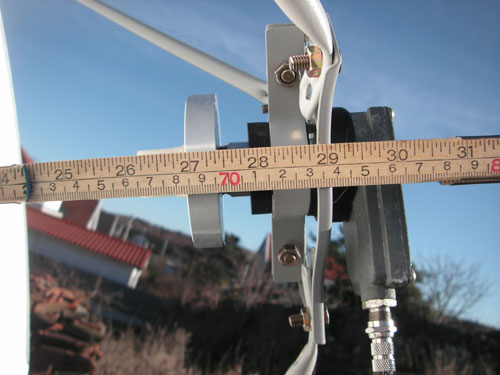

Even een reken sommetje volgens de satlex site
Als je diameter van je prime focus schotel 150 cm is en je diepte 25 cm is je
f/d verhouding 0.38 Dat is een gebruikelijke waarde voor de meeste schotels
De afstand van je schotel naar de rand van je adf 120 feedhorn moet dan 56.25 cm zijn
De feedhorn moet eerst 4 mm vanaf het end van de schroefdraad iets terug gedraait worden
zodat je 4 mm schroefdraad op het end overhoud, dan staat je feed goed afgesteld.

De afstand van je schotel naar de rand van je adf 120 feedhorn moet dan 59.84 cm zijn
ook weer gemeten vanaf de schotel tot de rand van de feedhorn.
Bij een f/d verhouding nu van 0.4 kan het wiel (feed) van de adf 120 uit gedraait worden
zodat het end van je schroefdraad gelijk in de feed staat en dus het end van het wiel
gelijk staat met het end van je schroefdraad. De feed staat dan op f/d 0.4 afgesteld.

De beste lnb met flens is de Invacom Quad lnb, deze lnb is duurder, heeft 4 aansluitingen
en er kunnen meerdere ontvangers (quad is vier) op en deze lnb geeft ook meer signaal als de Invacom single of twin uitvoering een of twee uitgangs uitvoering
De gibertini andrews of channel master zijn ofset feedhorns die gebruik je alleen
voor een offset schotel
De adf 120 en de Famaval feedhorn zijn voor en prime focus schotel die jij dus hebt
en daarmee kan je de feeds mmonteren en afstellen op maximaal signaal op zwakke transponders.

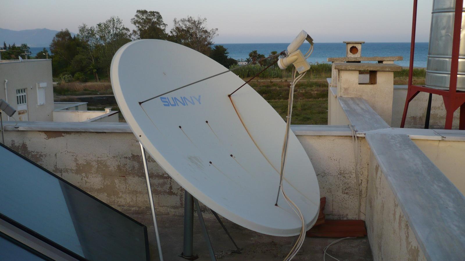

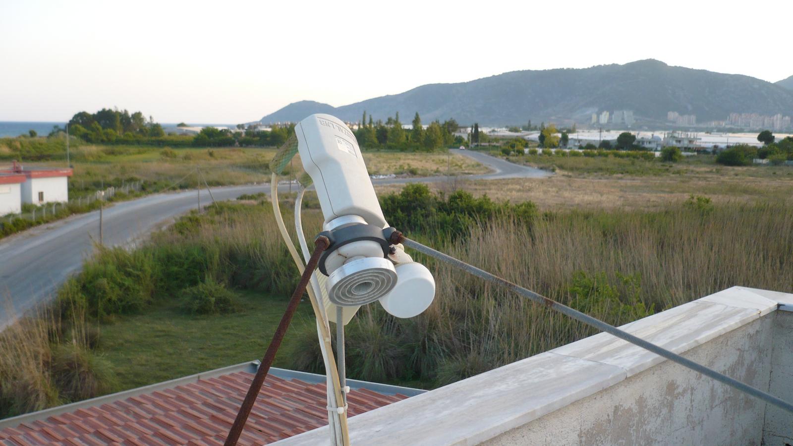

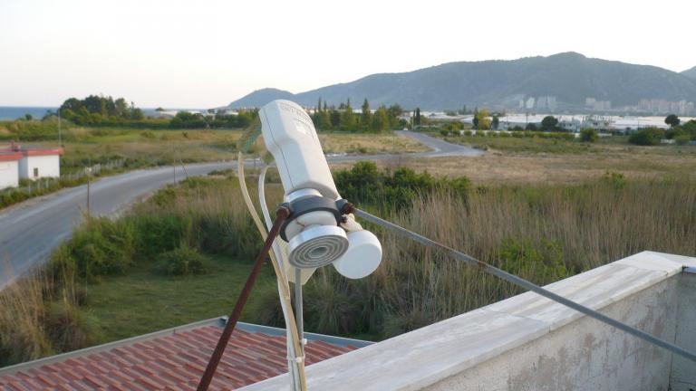

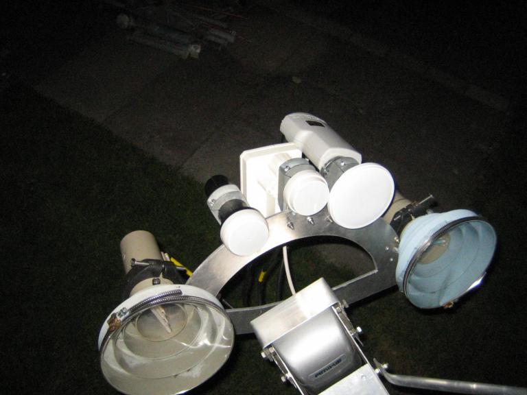

Hier nog maar weer eens mijn Prime Focus van 150 cm, alleen gebruik ik die "omgekeerd", namelijk voor ontvangst van Astra 1&3 in Turkije.
De LNB waar het om gaat is die zonder het witte kapje, deze gebruik ik voor Astra 3, o.a. de NL zenders.
LNB:   TWF-031 van Global Invacom.
Flens: ADF-120  van Global Invacom.
Voor een nog betere ontvangst, zou ik de LNB met wit kapje, ook door zo'n LNB moeten vervangen.

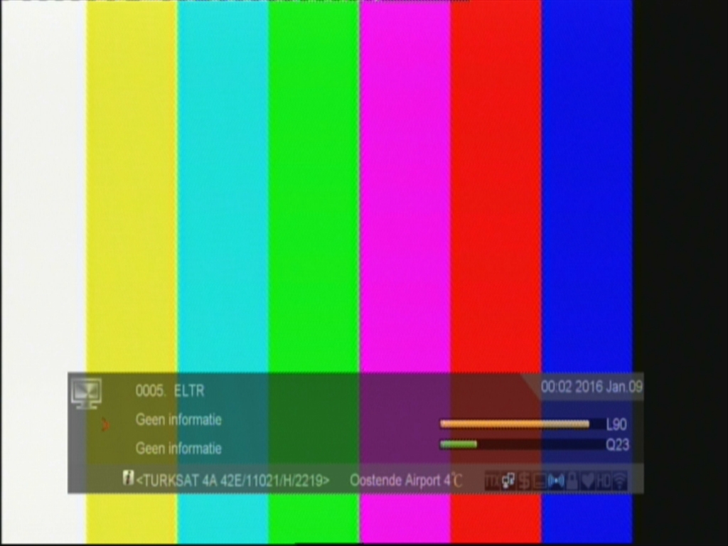

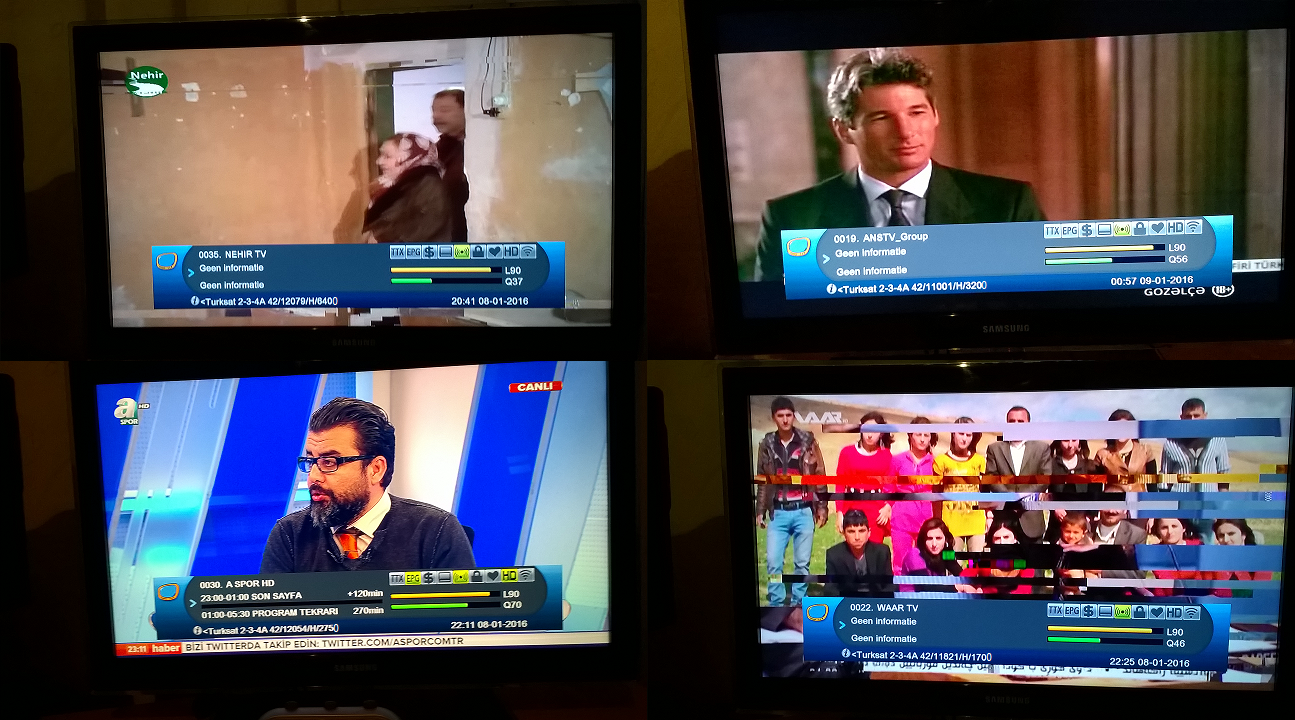

Hier met een Channel Master 1,8 m  van de oost beam alleen de fta zenders van een 12 tal frequentie's met een kwaliteit van 10 tot 70 % dit varieert nog al, zitten dus aan het randje.
Van de Turkiye focus beam geen ontvangst.
Van horen zeggen of zelf uitgeprobeerd?
Met een gewone schotel van 64 cm kun je nu nog ELTR ontvangen van de oostbeam.
Enkele maanden geleden was ook BUGUN en KANAL TURK te ontvangen van op de 3A East-beam,
maar die zitten nu op 10°E met een beter signaal.
Satfeeds-DX
Zou het aan je lnb liggen? Je hebt wel beeld met een 1.8m terwijl volgens satbeams je minimaal 3m moet hebben om beeld te krijgen. Dus evt met een betere lnb en kabel zou het bij slecht weer ook moeten werken?
aangepast door Sambir
Ik heb de schotel tweede hands gekocht zonder lnb, en heb er nu een black ultra op staan maar vanavond met regen maar een paar frequenties met signaal en beeld van de 4A, de 3A wel beeld en de 2A geen beeld.
Of het met een andere lnb met regen weer wel werkt weet ik niet, maar de gecodeerde zenders van Tivibu daar krijg ik GEEN signaal van binnen, en op 8 januari ook niet.
