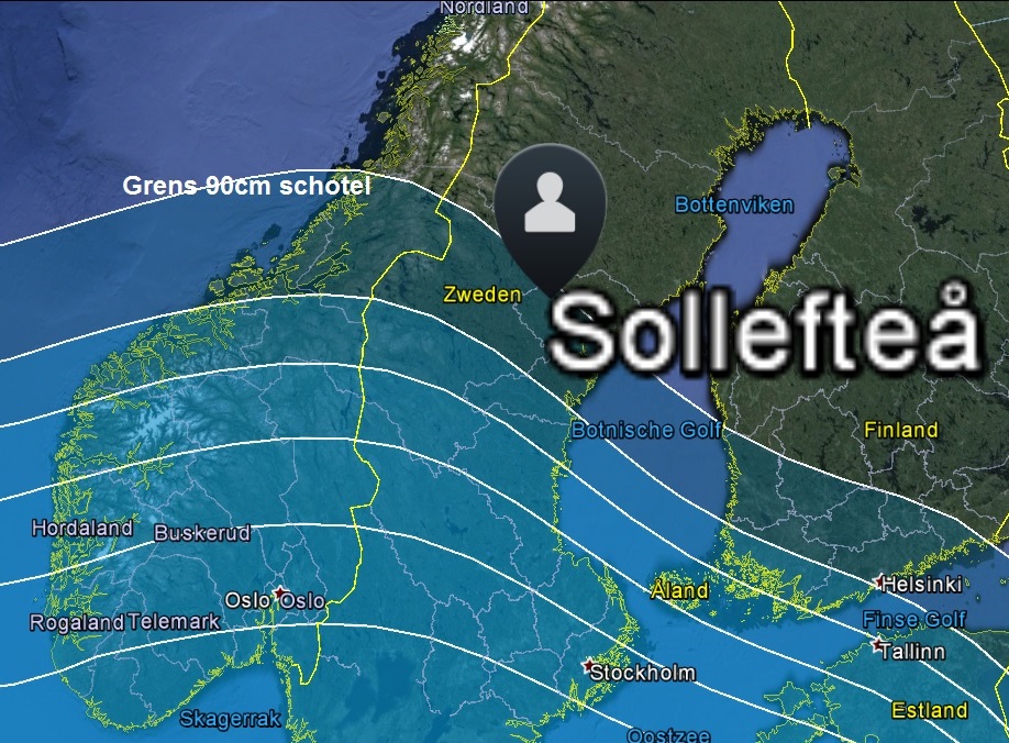

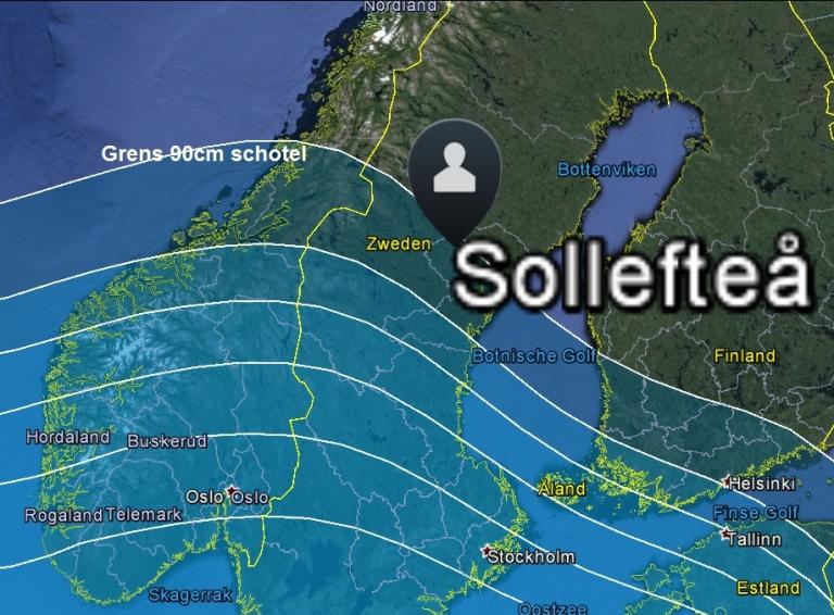

Beste dejeeper
In Gårelehöjden kun je sowieso niet de spotbeam van de Astra 2 satellieten ontvangen met o.a. de BBC, ITV en Channel 4 maar dat wist je natuurlijk al.
Nu hebben de Astra 2E, 2F en 2G ook een Europabeam maar alleen de Europabeam van de Astra 2G reikt ver genoeg in jou richting om die te kunnen ontvangen. Dat gaat met een schotel van minimaal 90cm breed en 100cm hoog, zie de footprint van de Astra 2G Europabeam als bijlage.
De zenders die je kunt ontvangen op de Europabeam vindt je hier: http://www.lyngsat.com/Astra-2G.html
Misschien even een nieuwe scan doen? Je kunt 138 fta-zenders ontvangen.
aangepast door Sprietje
Hallo Sprietje,
Bedankt voor je erg mooie bijdrage.
Ik weet dat de "BBC" beam niet meer te ontvangen is maar er waren toch erg veel
zenders wel te ontvangen maar op dit moment geen enkele meer.
Ik heb een nieuwe scan gedaan en daar komt geen enkel 28" kanaal meer binnen.
Ik ga morgen eerst om de Deseq heen en kijk wat er dan gebeurt.
Vriendelijke groet,
Cor

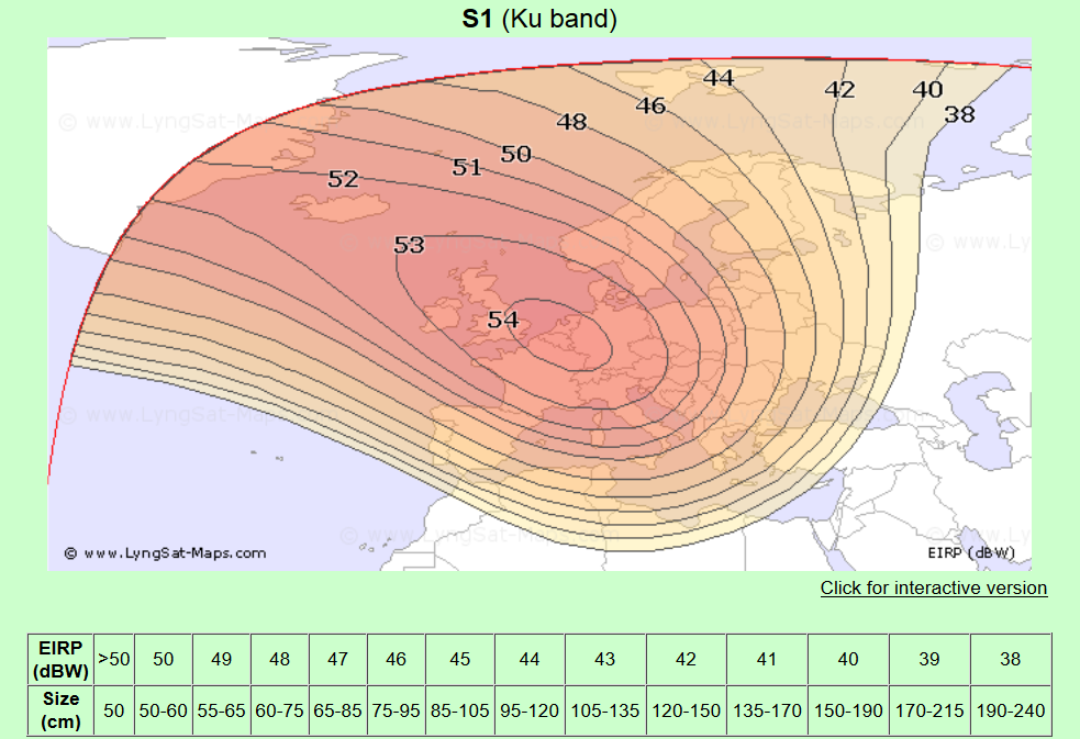

De schotel die ik gericht staan op de Astra 2 is 90x80 en daar haal ik meestal een signaal sterkte op van ongeveer 78 % en een kwaliteit van ruim 90 %.
De laatste 10 jaar heb ik daar ook geen enkel probleem mee gehad.
De grote schotel op de afbeelding staat op de 23 gericht. (92 signaal en 96 kwaliteit.)
Nee, dat zal best wel maar dan heb je het wel over de Eutelsat 28A die een heel andere footprint had. Die gaf bij jou 50dBW en dan kun je die met een 60cm-schotel ontvangen (zie bijlage) maar helaas, die satelliet wordt sinds een aantal weken niet meer gebruikt.
Hallo Sprietjes,
Je schrijft dat de 28 A niet meer gebruikt wordt.
Is er nog wel een footprint van de 28 die mij bestrijkt?
Groet,
Cor
Ja, alleen de Europabeam van de Astra 2G zoals ik in bericht 7 heb aangegeven met vernoemde zenders.
De Eutelsat 28A hangt sinds enkele dagen op positie 33 graden oost.
