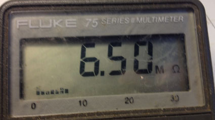

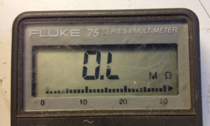

Ik heb dus verschillende van die netvoedingen (blokjes zeggen wij), op de primaire kant en secundaire kant gemeten.
Op de defecte voeding, op de primaire kant (die in het stopcontact zit), gaf die het resultaat, wat je op onderstaande foto ziet:
Op andere netvoeding, zag ik op de primaire kant, een waarde staan zoals op onderstaande foto, ik weet wel niet, of deze meting een primaire of een secundaire was, en welke spanning:
Ik hoop, dat ik hier met deze voorbeelden, iets duidelijker ben.

Maar elektronicus, vinden het wel raar, dat er een defect optreed aan de primaire kant, meestal is dit aan de secundaire kant, maar meestal heb je daar dan ook een meting, zoals bovenstaande foto, maar nee, die heeft een waarde, als voorbeeld onderste foto.

Bij conventionele voedingen met een echte transformator zit vaak een temperatuur zekering op de primaire wikkeling .
Als deze springt , onderbreekt deze een voedingslijn en meet je oneindige weerstand .
Niet gezegd dat het bij jou hetzelfde aan de hand is .
Plaats eens een foto van de voeding .
