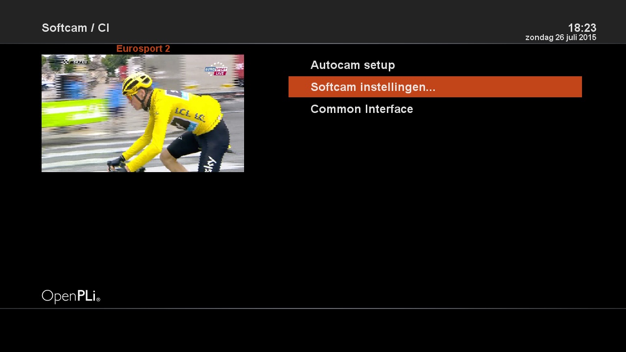

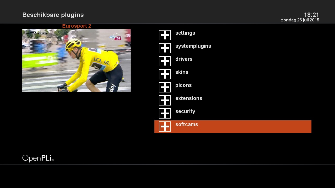

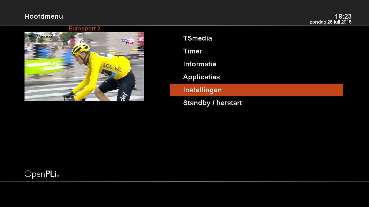

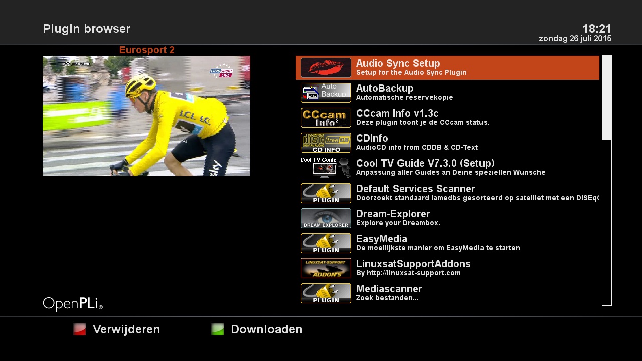

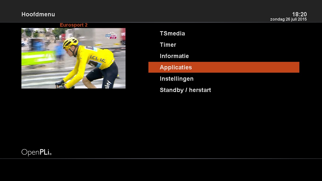

druk menu
dan naar apllicatie
dan onmiddelijk groene toets drukken
en wacht tot het andere menu opengaat

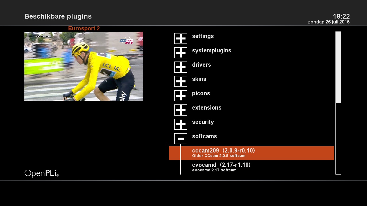

dan ga je naar softcam
haal hier oscam en ook cccam 2.2.1

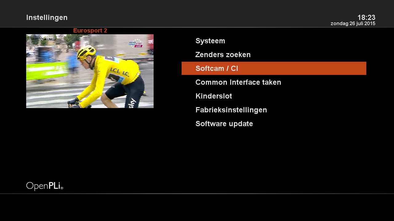

dan ga je terug naar instellingen

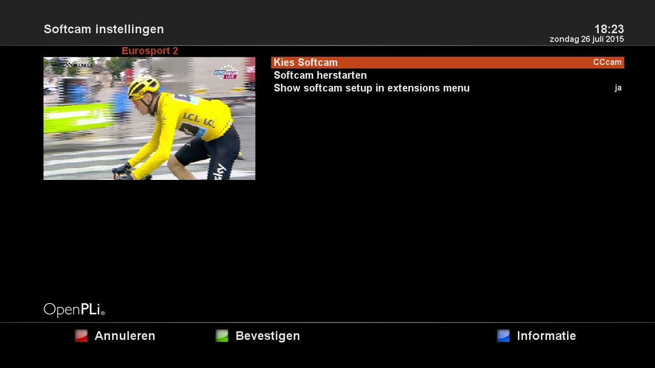

ga dan naar softcam
doe dit open
hier kan je hem op een andere zetten en terug softcam herstarten

bij instellingen zie je ook welke softcam je hebt
cccam of cccam 2.2.1

Bedankt voor deze info. Spijtig genoeg krijg ik geheel andere schermen.
Als ik op Audio Sync Setup enter dan krijg ik volgend menu:
- max vertraging +/-
- stappen in ms voor links/rechts toetsen
- wachttijd in ms voor activering
- stappen in ms voor toetsen 1/3
- stappen in ms voor toetsen 4/6
- stappen in ms voor toetsen 7/9
- stappen in ms voor toets 2
- stappen in ms voor toets 5
- stappen in ms voor toets 8
en daarvan werkt niets!
Dus totaal anders dan jouw schermen.

Als de map applicatie open doet onmiddellijk op je groene toets drukken en effe wachten
Met de groene knop krijg ik inderdaad wel hetzelfde menu.
Wanneer ik softcams kies zie ik wel een 15-tal verschillende. Op gelijk welke ik klik krijg ik de vraag: wil je deze softcam downloaden (ja/neen). Dus wel verschillend van de hierboven getoonde schermen. Ik kan niet zien welke softcam nu in gebruik is. En om te downloaden heb ik internetverbinding nodig. Als ik weet welke van de 15 ik moet kiezen zal ik dat morgen even doen.
dan kies je cccam 2.2.1 en ook oscam
en je kan wel zien welke cam je hebt  als je kijkt bij kies softcam
als er daar bij jou dan cccam staat is het de 2.3.0 versie
aangepast door smetje limb.BE

Hij moet toch helemaal de groene toets niet hebben, als CCcam al geïnstalleerd is, komt die niet meer voor onder "Softcams"
Hij moet gewoon alles doorlopen vanaf Plaatje 6, als daar staat CCCam dan is het versie 2.3. 0.
Het probleem ligt gewoon aan het crashen van CCcam, het is niet de eerst die dit meld en ook niet de laatste.
Oplossing:
Ofwel een een prio file bij plaatsen, maar dat is en blijft een lapmiddel, beter zou zijn bij softcams meteen oscam gaan downloaden, installeren  en die gebruiken, de config files voor oscam komen mee bij openpli , die is meteen bruikbaar voor kaarten van TVV of CD
