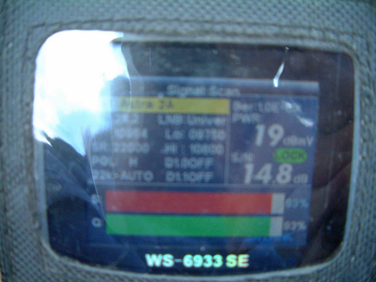

Afgezien van het regenprobleem ,alles uitgemeten met een SATLINK SE6933 color.

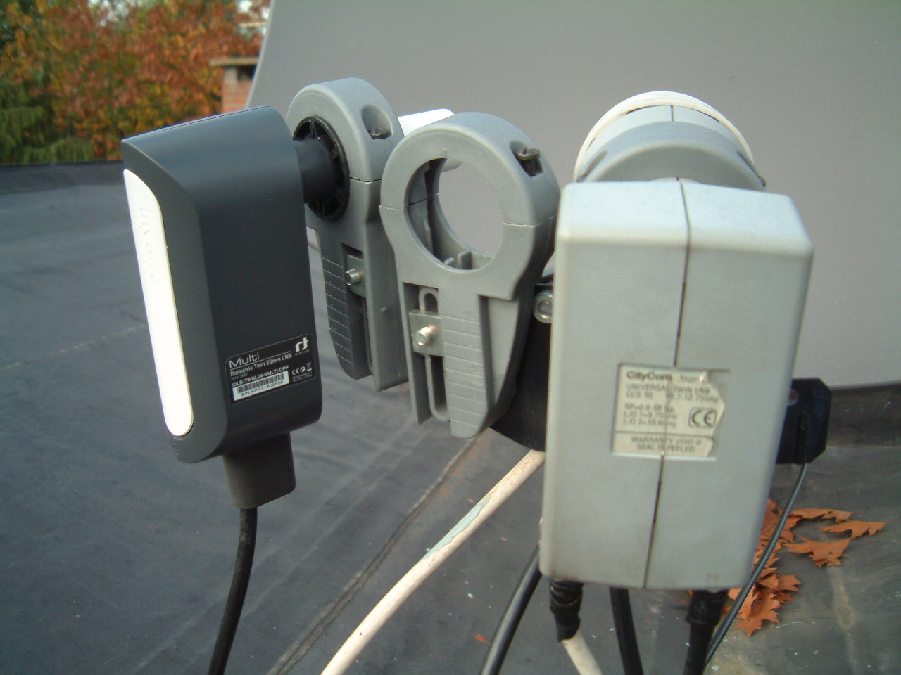

Lnb omgewisseld naar een INVERTO MULTI DIELECTRIC TWIN LNB IDLB-TWNL24.(zwart)
Nog steeds hetzelfde resultaat en dit met Schotel en Skew optimaal ingesteld !!
Ten einde raad een 10 jaar oude City com LNB op de houder gevezen : 82% beeldkwaliteit
zonder uitval.

dit zijn echt slechte lnb"s zeker als er regen komt
of je moet er een regenkap op bevestigen helaas.
je oude lnb scoort natuurlijk veel beter en heeft ook een breedere kop

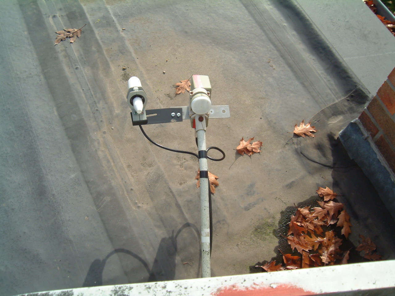

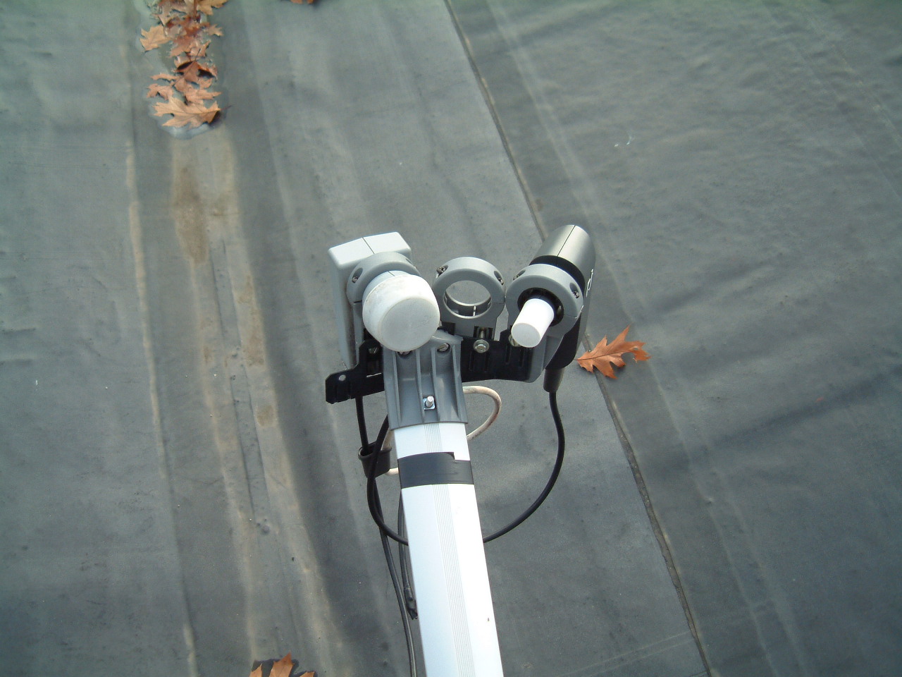

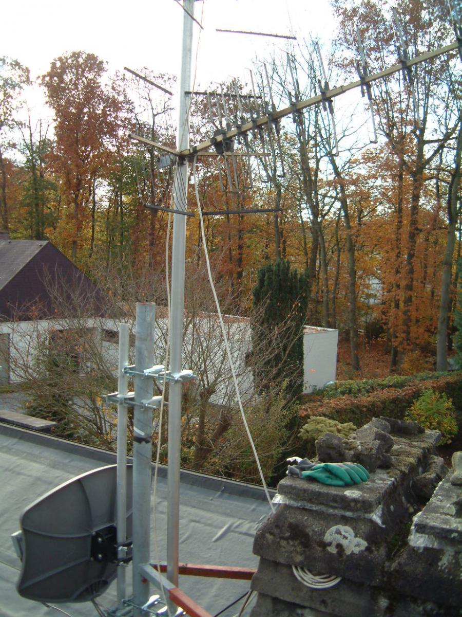

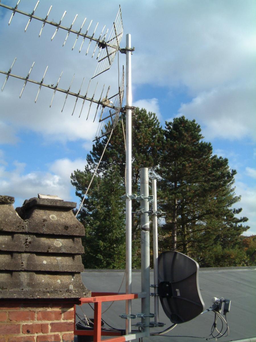

Vandaag enkele fotos genomen van de installatie.
visiosat G4 met 2 LNb's 1 inverto 28° zonder problemen 93%
1 City com (Kathrein) ter vervanging van een inverto voor 19 oost
Tweede 80 cm parabool voor 9 oost en 5 west .
D switch naar Xtrend 8500
Het spreekt vanzelf, dat dit niet goed te installeren valt zonder
een meettoestel.
De centrale 80mm as werd vroeger gebruikt om een Channelmaster 1,2 op te plaatsen.
alles staat loodrecht dmv Shells.
Ik veronderstel ,dat de inverto's de oorzaak zijn van de uitval op 19 oost
bij HELDER weder !

Ik zou waar vroeger de lnb van 23°E zat, meer naar het midden van de schotelarm verplaatsen.
Zodoende dat de 2 lnb's links en rechts van de schotelarm zitten.
Zo krijg je minder verlies van signaal en kwaliteit op de 19°E.
Dan je schotel een beetje draaien tot je het beste signaal krijgt op 19°E en 28°E .
Indien nodig, eveneens de elevatie van de schotel wat bijregelen.

Wat ik me na het zien van de foto's dan weer afvragen is: Heb je nu twee UHF-antennes dezelfde kant op gericht? Waarvoor?

Ik zie dat er nogal wat hoge bomen in de omgeving staan.
Heb je al eens gecontroleerd of die niet in de signaalweg staan om de satellieten te kunnen ontvangen? Je kunt dit controleren met je mobile telefoon, zie bijv. hier:
Er zijn apps die gratis zijn en apps waar je voor moet betalen, zie: http://www.canaldigitaal.nl/apparatuur/schotel-uitrichten/
Je kunt het ook m.b.v. de stand van de zon controleren. Voor Nederland geldt vandaag de volgende tijden dat de zon precies in de richting van de satelliet staat:
Astra 2E om 10:32:14 uur
Astra 2F om 10: 33:49 uur
Astra 23,5 om 10:55:48 uur
Astra 19,2 om 11:16:37 uur
Hotbird 13 om 11:45:48 uur
Het is wel zo, dat de zon op die momenten tussen de 7,5 en 6,2  graden lager aan de hemel staat dan de satelliet.
Als de bomen op de aangegeven momenten geen schaduw op je schotel geven, zit je zeker goed, maar door de lagere stand van de zon kan het toch nog OK zijn.
Verder heb ik de indruk dat de uitgangspositie van deze houder (de Astra 19,2) niet op de juiste hoogte staat. De hoogte van de 19,2-lnb-klem moet op nul ingesteld staan zoals in de bijlage is aangegeven. Daarna stel je de elevatie van de schotel zo in, dat je optimale signaalkwaliteit hebt.
