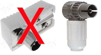

Maar er wordt nogal wat afgepruts bij bepaalden op coax. Hoeveel je van deze op foto met rood kruis nog terugvindt, je zou nogal staan kijken.
En ja, sommigen gaan dan nog 2 coaxen gaan aansluiten op 1 zo'n connector, wat de ohmse weerstand onjuist maakt. Je mag dan aan bepaalden 25 uur gaan uitleggen, dat hun beeld niet mooi kan zijn zo, ze willen het niet begrijpen. Maar dan laat ik ze  achter met hun belabberd analoog beeld als ze het beter willen weten.
