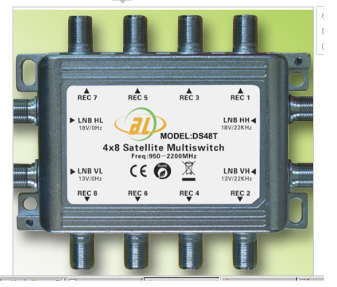

Beste sat4all,
iemand ervaring met een multiswitch om 4 satelieten te connecten met 2 dreamboxes in huis.
ik wil graag hotbird en 3x astra connecten met 2 dreamboxen.
hier zijn multiswitches voor, wat ik begrijp.
alleen als ik kijk naar de multiswitche (zie bijlage), dan zie ik voor de aansluiting van de LNB's het volgende:
LNB HL  18V/0Hz
LNB HH  18H/22KHz
LNB VL  13V/0Hz
LNB VH  13V/22KHz
wie, wat, hoe, waar?....
oftewel, welke satteliet (LNB) hoort bij welke poort van de multiswitch?
Ik neem aan dat de reveivers allemaal gelijk zijn qua ontvangst....
momenteel heb ik 1 box aangesloten aan 1 schotel met ontvangst van hotbird en (3x) astra.
ik wil graag een 2e dreambox aansluiten, in de slaapkamer, welke naar een eigen zenderlijst kan kijken.
hoop dat iemand mij uit kan leggen of dit de juiste oplossing is, en hoe de config plaats moet vinden.

Deze Switch kan slechts één satelliet-positie doorsturen naar max. acht ontvangers mits gebruik van een "Quatro" LNB (met 4 uitgangen zoals aangeduid op de linker/rechter kant van uw switch).

Beste digital123

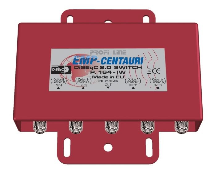

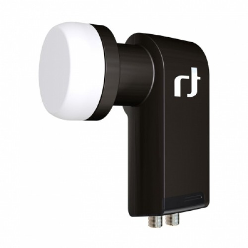

Als je slechts twee tuners wilt aansluiten, dan ga je toch geen multiswitch nemen. Dan neem je voor vier satellieten toch gewoon twee diseqc-switches die op vier twin-lnb's zijn aangesloten..
je kan kiezen vb:tussen deze 2 switshen
je hebt er toch 2 minstens nodig
en ook vb deze lnb's

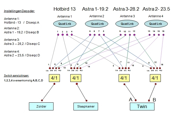

Momenteel heb ik 4 lnb's opgesteld als in het voorbeeld van:
https://www.sat4all.com/forums/topic/267237-triax-78-met-multiblock-4-lnbs-plaatsenduidelijke-uitleg-met-fotos/
deze zijn geconnect met een switch (voor 1 receiver) naar mijn dreambox in de woonkamer.
is het niet mogelijk om een zelfde configuratie aan te houden met een multiswitch voor 2 receivers.
of sla ik de plank volledig mis..... en moet  ik vanalles vervangen  om dit mogelijk te maken..

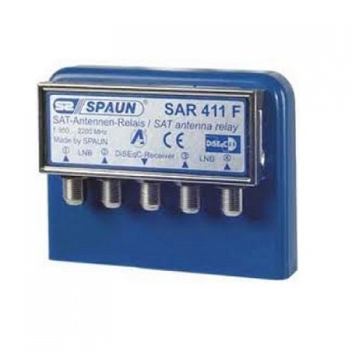

mijn huidige opstelling is 4 x LNB met enkelvoudige uitgang naar de switch, welke aangesloten is op de dreambox in de woonkamer. wat ik graag wil, is een 2e receiver aansluiten onafhankelijk van de woonkamer dreambox, met het liefst zo weinig mogelijk aanpassingen. Hetgeen wat ik wilde / verwacht had, is niet mogelijk door de switch te  vervangen.... wat wel mogelijk is, is de LNB's vervangen door twin-lnb's en een extra switch (spaun SAR 411F) voor de slaapkamer receiver. Vraag: is het mogelijk om de LNB's niet te vervangen, maar een splitter te gebruiken, zie:
iis dit een optie of sla ik de plank (weer) volledig mis. en daarnaast,... wat is wijsheid....

sla ik de plank (weer) volledig mis ja ja ja ja ja
nee dat werkt zo niet dat loopt gewoon fout af

Beste digital123
Ja daar was ik al bang voor dat je gewone lnb's had een geen quattro-lnb's met vier uitgangen die je op een multiswitch kunt aansluiten.
Die multiswitch moet je dan ook maar helemaal vergeten want het is ook niet interessant om voor twee aansluitingen een multiswitch te nemen.
Om twee ontvangers aan te kunnen sluiten die je onafhankelijk van elkaar kunt gebruiken, heb je inderdaad lnb's nodig met twee aansluitingen (twin-lnb's) en ook twee 4/1 diseqc-switches.

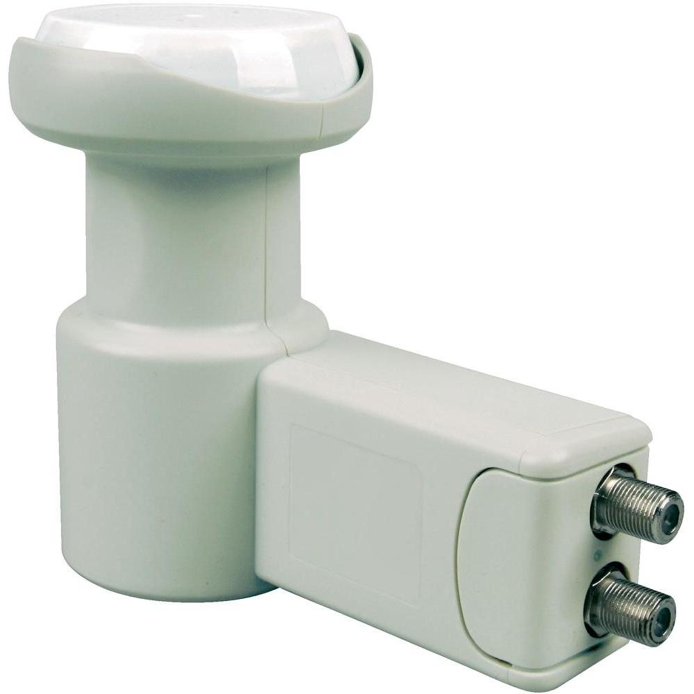

Waarom raden jullie nu een twin  lnb aan en geen quad lnb?
Of is de quad lnb alleen bedoelt voor het opnemen van verschillende programma's die op de diverse banden staan?
Als je twee satellietontvangers hebt of in de toekomst denkt te hebben met een dubbele tuner er in, dan kun je inderdaad beter quad-lnb's nemen.
Die zijn wel weer iets duurder en je hebt dan ook vier 4/1-diseqc-switches nodig om om alle vier de aansluitingen te kunnen gebruiken.

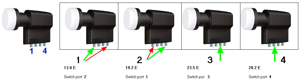

.. en vandaag geinstalleerd. Maar het gaat niet goed. Ik heb de oude LNB configuratie eraf gehaald en ben gestart bij de 13E.
Het eerste wat ik wil is mijn huidige dreambox configuratie (huiskamer DM800 HD) werkend te krijgen met de nieuwe Quattro LNB's, voordat ik de nieuwe dreambox ga configureren in de slaapkamer. mijn huidige satteliet configuratie is als volgt: 13.0E+19.2E+23.5E+28.2E
oude situatie: 13.0E (switch port 2) +19.2E (switch port 1) +23.5E (switch port 3) +28.2E (switch port 4)
dit is geinstalleerd / fine tuned door een sateliet zaak (waar ik bij was) en heeft altijd perfect gewerkt. Dus nu maar vervangen zonder een satteliet medewerker... dat moet toch makkelijk kunnen, met alle info die ik ontvangen heb ik deze post! ;)
Ik heb dezelfde config behouden met de nieuwe Quattro LNB (dit wil zeggen dan ik de config van de huidige switch NIET vervangen heb).
Toen ik begon bij het vervangen / fine tunen van de 19.2
E LNB, het volgende:
1. kabel onkoppeld van de aangesloten oude 19.2 LNB en geplaatst op de 1e uitgang van de nieuwe Quattro LNB (zie plaatje).
Ik kreeg geen -enkel- signaal met de meter!, zie plaatje rode pijl.   :(  snapte er niet zoveel van.
Daarna de kabel aangesloten op poort 4 van de LNB en ik kreeg direct perfect signaal met de meter >90%, zie plaatje groene pijl: :)
2. daarna de 13 E. aangesloten op poort 4 van de nieuwe Quattro LNB. Wederom geen signaal (rode pijl) :(.
De 13 E aangesloten op poort 1 (groene pijl) :), perfect signaal met de signaal meter.
Alles gaat verder goed qua aansluiten, zoals in het plaatje geschetst is (heb op alles satellieten een perfect signaal) en volgens mij is de klus geklaard.

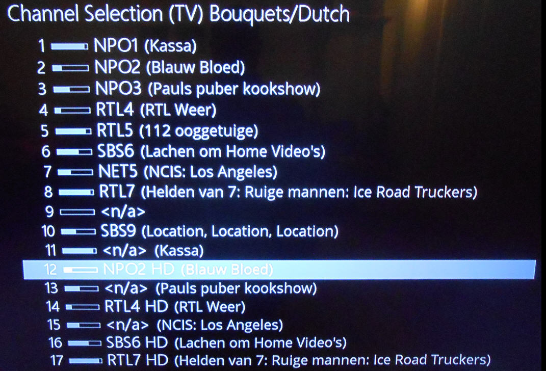

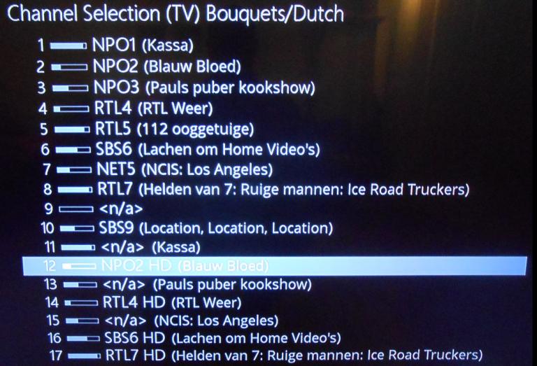

... Dus niet!!!  Na de configuratie gaat het ene kanaal wel open op een sateliet, maar op een ander kanaal van de dezelfde satteliet niet!!! De kanalen die open gaan hebben met de signaal meter een zeer goed, zelfs perfect signaal, dwz: 90% tot 100%, ber=0, alles is OK. Dus dat lijkt het probleem niet. Ik heb een volledige scan gedaan van alle satelieten met een bedroevend resultaat, zie plaatje:
Oude Situatie [TV in lists]: 3797 -- Total 4998 en Nieuwe Situatie [TV in lists]: 1216 -- Total 1629 :( :cry:
23E NPO1 HD gaat na de config niet meer open, maar mijn  NPO2 HD wel.  19E NPO 1 geen HD gaat open, maar de muziek channels op 19E niet meer.... en ga zo maar door. Kan iemand mij aub vertellen wat hier fout gaat... want ik weet het echt niet meer! :(
