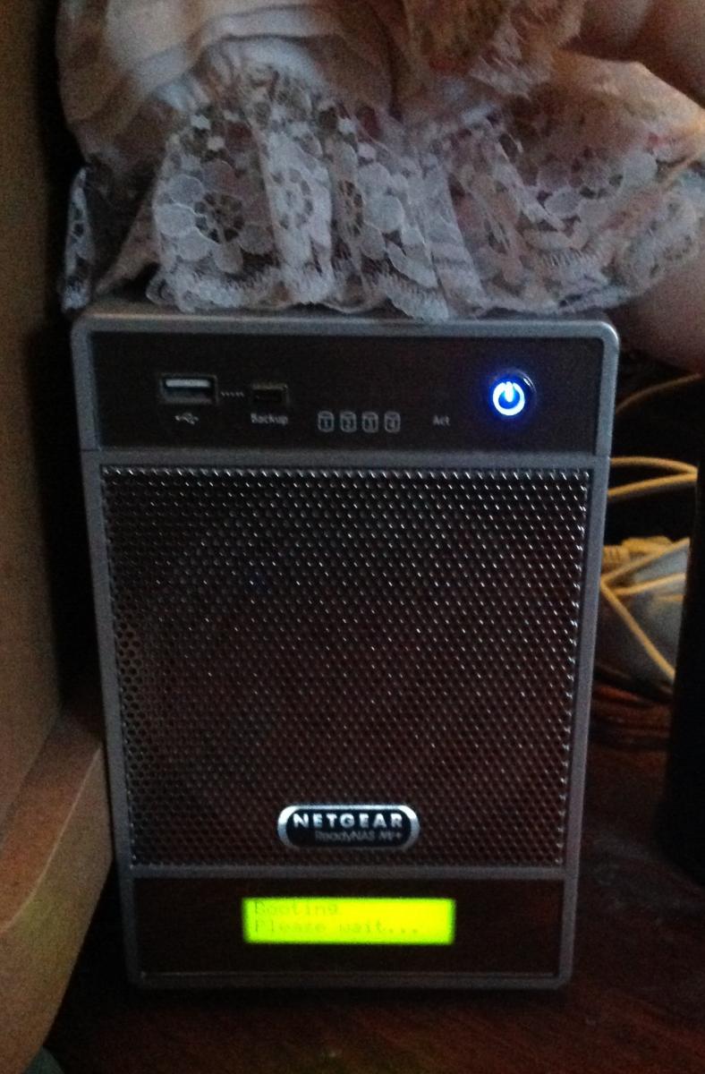

Mijn nas netgear rds4000 is overleden. Nu wil ik een synology diskstation ds415 aan schaffen. Kan ik zomaar mijn hdd's overplaatsen zonder dat mijn data verloren gaat ? Is mijn data nog te redden wat op de hdd's staat of moet ik een 2e hands netgear kopen om mijn data veilig te stellen.
Goede vraag! Ik heb de oude NV+ van Netgear (4 disks) en de eerste disk dient (een deel van) de firmware te bevatten. Zonder ten minste 1 disk start het ding niet. Nieuwere modellen hebben gewoon alles in ROM en een klein geheugen. De disks bevatten geen NAS gerelateerde info. Even uitproberen is geen optiewant aks het fout gaat ben je al te laat. Zou dus gaan voor een mogelijke 'leen' van een gelijke NAS en dan de data overzetten naar een externe disk. Dan de harde schijven in dezelfde volgorde!! in de nieuwe NAS plaatsen. Werkt het dan heb je mazzel, anders de boel laten initialiseren en de backup terug plaatsen.

Een collega van mij had panne met zijn NV+ en daar was gewoon een nieuw voedingsprintje voor. Met €70 totaal was hij weer het heertje.
Zoek net op RDS4000 maar dat bestaat niet als NAS maar als router. Je hebt toch niet toevallig de RND4000 NV+??? Grijze kast, 4 bays en een geel/groen display onderin? Zou leuk zijn want dan heb ik dezelfde (net als mijn collega)

Mimisiku. Het is idd. De rnd4000nv+
Ga eerst nieuw voeding printje proberen. Is volgens mij gewoon soort pc voeding. Zit een grote witte stekker aan die je op een moederbord kan prikken van een desktop pc.
Soms start hij wel op maar kan je er niks mee.
Ziet hem wel in netwerk maar kan hem niet openen.

Overzetten van de schijven naar identiek apparaat lijkt mogelijk te zijn.
Als je van knutselen houd en de v1 versie hebt:
Hier staat hoe je het kunt repareren met een Flex ATX voeding, midden van de pagina staat de post die het beschrijft
https://community.spiceworks.com/topic/799714-readynas-power-supply-dead
Er wordt door netgear een standaard 20pin ATX stekker gebruikt, waarop pins 12 en 18 zijn gemodificeerd naar +12V
Hier zie je de pinout
https://static.spiceworks.com/attachments/post/0016/6106/ReadyNAS_PSU_pinout.pdf
Hier zie je het in foto's
http://picasaweb.google.com/106098463760461054199/ReadyNASPSUReplacment?gsessionid=Y3a8dfNO9nfC49OtCUFSvQ#5157792251129618146
Zoek maar eens op flex atx voedingen op tweakers, daar staat er eentje tweedehands voor 5 euro. Voldoende om te knutselen en je data veilig te stellen lijkt me... ;-)
mochten de discs inside nog normaal klinken, dus geen klick of death, dan is er hoop
- de vervangende voeding van netgear is de meest logische stap
en daarna een echte backup maken
- de discs in een ander nieuwer Model van Netgear erbij stoppen is enkel raadzaam als je heel specifiek de overeenkomsten van oude en nieuwe NAS kent
- de schijven in een HDD docking station stoppen ( zoals de sharkoon ) kan werken om ze op de linux pC aan te spreken en uit te lezen
let wel er bestaat geen hack voor het root password van die oude Netgaer NAS ( root is de superuser van die Machine onder Linux OS)
dus zien van de data is nog geen garantie voor toegang krijgen en kunnen kopieren
dan zou je met voldoende commando kennis via chown en chmod per console aan de slag moeten gaan
dondey,
- Je beschrijft dat je per netwerk er niet bij kunt nadat je de NAS op een pC voeding aangesloten hebt, bij een spanningsverlies kan een deel van de configuratie corrupt geworden zijn, ofschoon de privé data wel nog op de schijven staat.
Het zou kunnen dat je met het webinterface dan toch nog bij de instellingen kunt geraken.
- Dan moet je alle veiligheden / securities uitschakelen opdat de NAS alles aan data voor gast toegang aanpast (dat duurt een tijd, maar is de beste optie om die discs in een andere linux machine uit te lezen)
dus indien de schijven nog goed zijn is er hoop dat je de voeding van de oude NAS kunt repareren
de rest wordt ingewikkeld.
