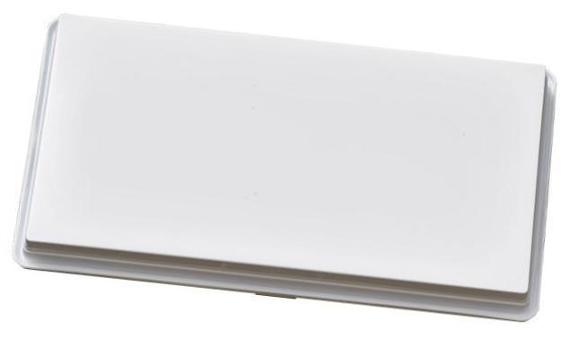

In onze vakantiewoning heb ik een probleem met het afstellen van een Selfsat H21D4.
Voor het ontvangen van TV-Vlaanderen heb ik de schotel uitgericht op Astra 23.5, met behulp van een M7 SAT801.

Een Selfsat H21D geeft niet erg veel versterking, slechts 34.5dB bij 12.7 GHz.
Dat is al minder dan een Triax 54 die 34,9dB geeft en dat is zelfs een maat kleinere schotel dan de Triax 64 die standaard wordt gebruikt.
De vlakantenne moet dus wel heel goed uitgericht worden om voldoende signaal te hebben.
In welke regio staat de schotel?
Heb je de skew van de schotel wel juist ingesteld?

De schotel staat in Breskens (NL). Volgens dishpointer moet de skew 7.7° zijn. Dit heb zo gedaan, zonder resultaat. "Spelen" met de skew geeft weinig tot geen verbetering.

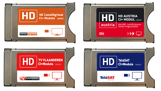

Ik gebruik volgende CI-module:
M7 Group Multistream
CI0355-CDB01
SW version: 21.00.01.00.03.00
Hardware version: 01.00.01.03
Last update: 03/12/2014
Download ID: 6

Als je de skew van de vlakantenne maar op 7,7 graden laat staan dan is het goed, zie bijlage. Elke andere stand geeft verslechtering van de ontvangst ook al kun je dat niet direct uitlezen maar wat wel merkbaar is bij regen.
