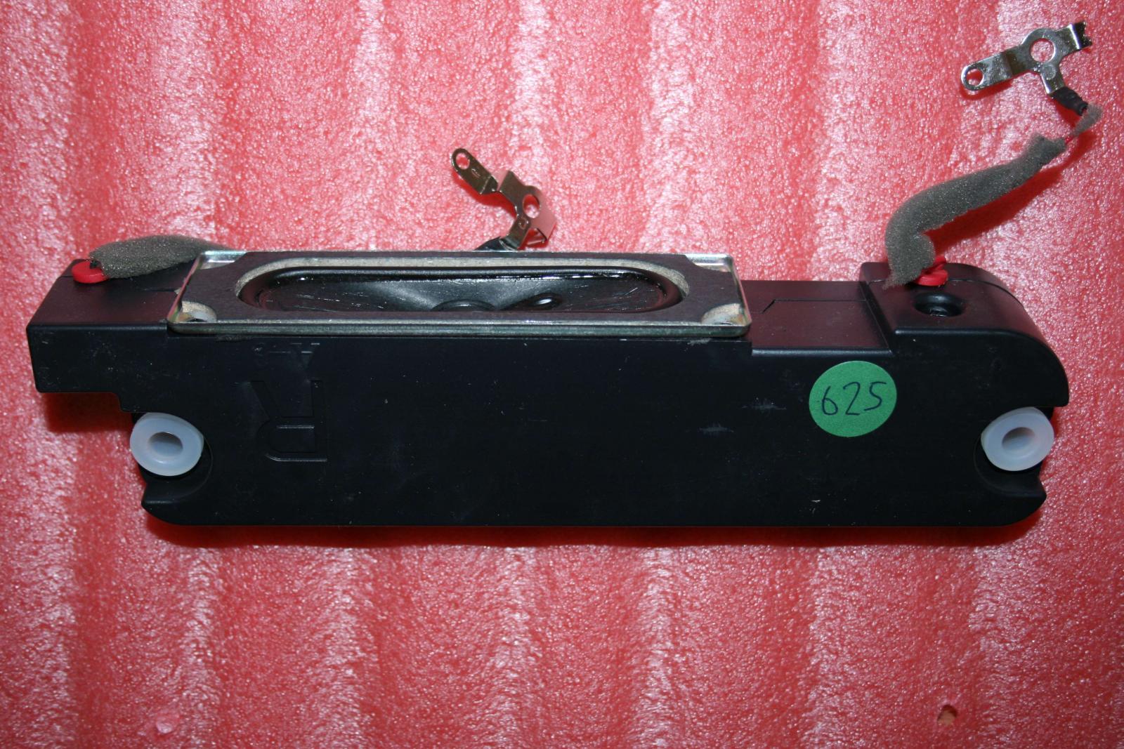

Ik heb hier een Philips 37pfl7403d/10 met een S Q529.1E chassis waarvan één speaker defect is. Het is een 4ohm 20 watt van Samco.Het nummer wat op de kunststof behuizing staat is 242226400653.Het is de beruchte speaker die in de kap gemonteerd zit, die dan ook gemonteerd moet zijn om de tv te laten werken. Heeft toevallig tussen zijn sloopspullen nog zo'n speaker liggen die hij kwijt wil?
Je zou er mij heel erg mee helpen.Prijs komen we wel uit.
Alvast bedankt.
Het zijn dure luidsprekers € 37 per stuk nieuw
is de tweeter zelf defect?
of zit er nog een spoeltje in
je kan hem normaal toch met een omh meter doormeten

ok geen omh dan is het stuk
en sorry het is geen tweeter

0 ohm is goed.. Hij zal ws wel wat weerstand hebben.
Bij een oneindige ohm waarde is hij stuk (spoel gebroken)..

Je kan hem wel uittesten dmv een voltmeter. Sluit die eens aan en druk voorzichtig op de plek in het midden waar de spoel zit. Je meter zal dan moeten uitslaan, wat betekend dat hij niet stuk is. Het ohm bereik gaat ook wel, die moet dan veranderingen bij het drukken laten zien.
