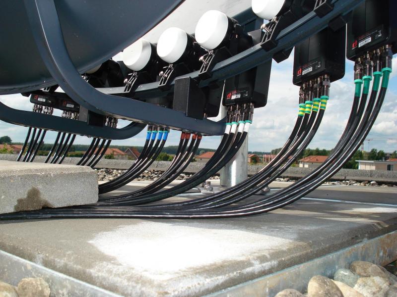

Wil je de Inverto Black Ultra Quad gaan gebruiken? Dat kan problemen opleveren met de steunen van de T90 waar hij tegenaan komt te zitten.

Kijk, op deze foto kun je zien wat ik bedoel. Hier zijn ook allemaal Inverto Black Ultra Quads gebruikt. Tussen de twee steunen kunnen precies twee lnb's maar op de foto staan ze allemaal op skew nul ingesteld. Als je de skew optimaal wilt instellen komen ze tegen de steunen aan. Dat probleem geldt ook voor de Astra 28,2-lnb die ook tegen de steun aan komt te staan.
Waarschijnlijk zul je de berekening van de lnb-posities al iets moeten verschuiven op de rail om ze passend er tussen te krijgen.
Ik zeg dus niet dat het niet kan maar het is passen en meten.
Makkelijker gaat het als je Inverto Black Premium Quad lnb's gebruikt. Daarvan zitten de aansluitingen achter elkaar en is dus de kans dat de steunen in de weg zitten een stuk minder.

Je kan ook een haakse F-connector gebruiken maar dan heb je weer een beetje signaalverlies vanwege die haakse F-connector.

He! Een bekend dak... Daar heb ik samen met Daveys en ceesv nog op gestaan, toen we onze Satlook doosjes aan een vergelijkend warenonderzoek hebben onderworpen. Wat waren die toen griezelijk gelijk v.w.b. meetresultaten, kan ik me nog herinneren.
