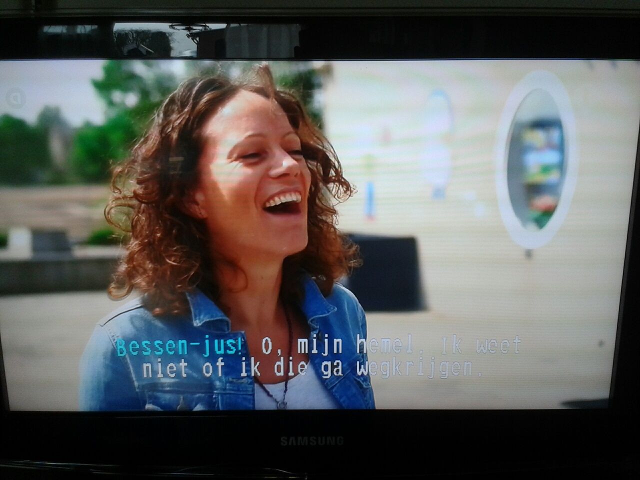

Ik heb nu voor de nederlandse zenders een tijdelijke oplossing door  via de antenne van de tv te kijken en dan met de ab van de tv, dan zit de zwarte balk wel achter de ondertiteling
Op foto kun je zien hoe slecht de ondertiteling te lezen is bij lichte achtergrond
Als decoder SAT801 alleen met HDMI is verbonden met de TV dan ontvangt de TV geen Teletekst informatie van de SAT801. Is de TV met scart verbonden dan ontvangt de TV wel de Teletekst informatie en heeft de ondertiteling een zwarte achtergrond. Maar dan natuurlijk geen HD beeld. Ik heb al jaren gelden een klacht bij CD ingediend over de Teletekst weergave van de SAT801, Halve Teletekst pagina's, pagina regels door elkaar, geen zwarte achtergrond bij ondertiteling, ondertiteling komt te laat en/of te vroeg. Zie ook het andere forum. Ondanks inmiddels diverse update's geen verbetering.
