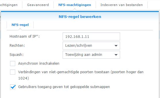

Ik heb juist net een koppeling gemaakt maar dan op basis van NFS en dat werkt prima.
In de NAS een NFS machtiging gemaakt op de map die je gedeeld hebt:

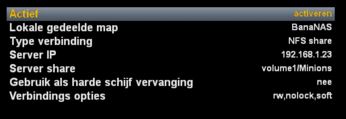

En in de settopbox:
192.168.1.11 is de settopbox en 192.168.1.23 is de NAS.
Bij Lokale gedeelde map vul je een naam in die je wilt.
Bij Server share de map zoals die gedefinieerd is op de NAS.
