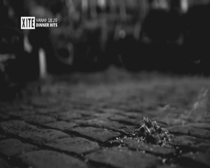

Op het ziggoforum meldde iemand dat hij opnames van de zender xite niet kon afspelen op pc.

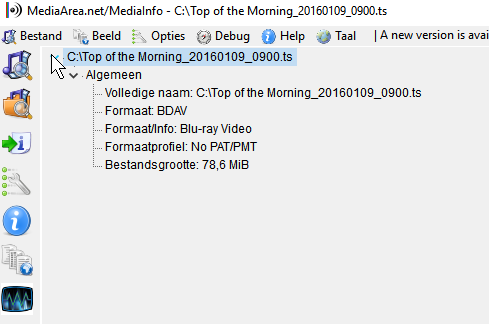

Ik heb zelf een paar testopname's gemaakt. Met filezilla zag ik deze niet eens staan op de externe harde schijf van mijn humax. Ik heb de schijf toen aan mijn laptop gehangen, zo kon ik de bestanden wel zien met diskinternal linux reader en kopiëren naar mijn laptop. Waren echter met niets ( gomplayer, mpc, vlc ) af te spelen.
Weet iemand iets van een extra copyprotection in het signaal van de zender xite.
mediainfo geeft dit:

Onmogelijk, in elk geval niet met open source based ontvangers. Content wordt gedescrambled opgeslagen en geen enkele "truuk" kan dat verhinderen. Wat je kunt kijken wordt ook zo opgeslagen.
Ik sluit niet uit dat closed-source boxen die afwijkend opnemen wel in de problemen kunnen komen met bepaalde zenders.
Boxen die encoded opslaan en dan later gaan descramblen bv overnight kunnen best in de problemen komen als de provider de keys frequent aanpast voor bepaald kanaal.
Wekt hier prima met ziggo(oud upc gebied nagra + ci+)) met loewe connect uhd(neemt recordings unscrambled op)
