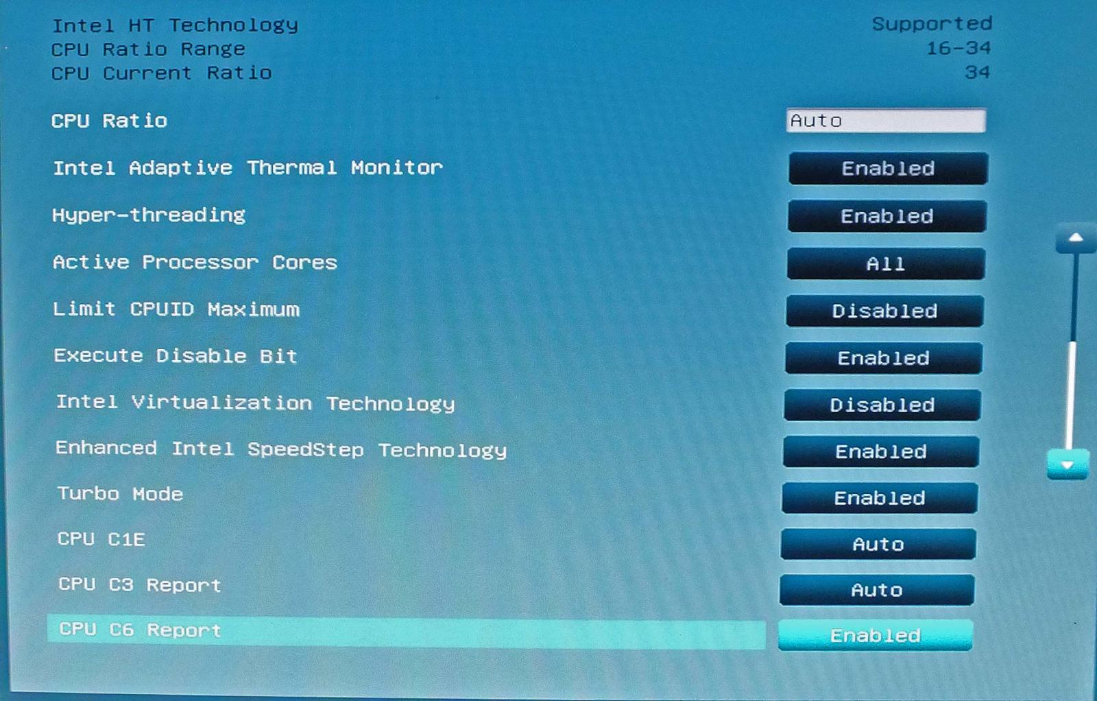

Soms converteer ik een TS file van bijvoorbeeld 10 Gb naar mp4. De cpu is dan hard aan het werk: ventilator op toeren en veel geblaas van warme lucht. Soms gaat het goed, soms schakelt de PC zich uit na enige tijd (ik denk door de  temperatuurbeveiliging).
Dit werken op de grens bevalt mij niet, en ik zou willen dat de cpu het dan "wat rustiger aandoet". BIOS instellingen wijzigen? Ik ben daar niet erg in thuis, en de huidige BIOS instellingen zijn die van toen ik de PC kocht. De ingestelde waarden van de cpu configuratie geef ik hierbij. Turbo mode misschien disablen?
Graag jullie advies.

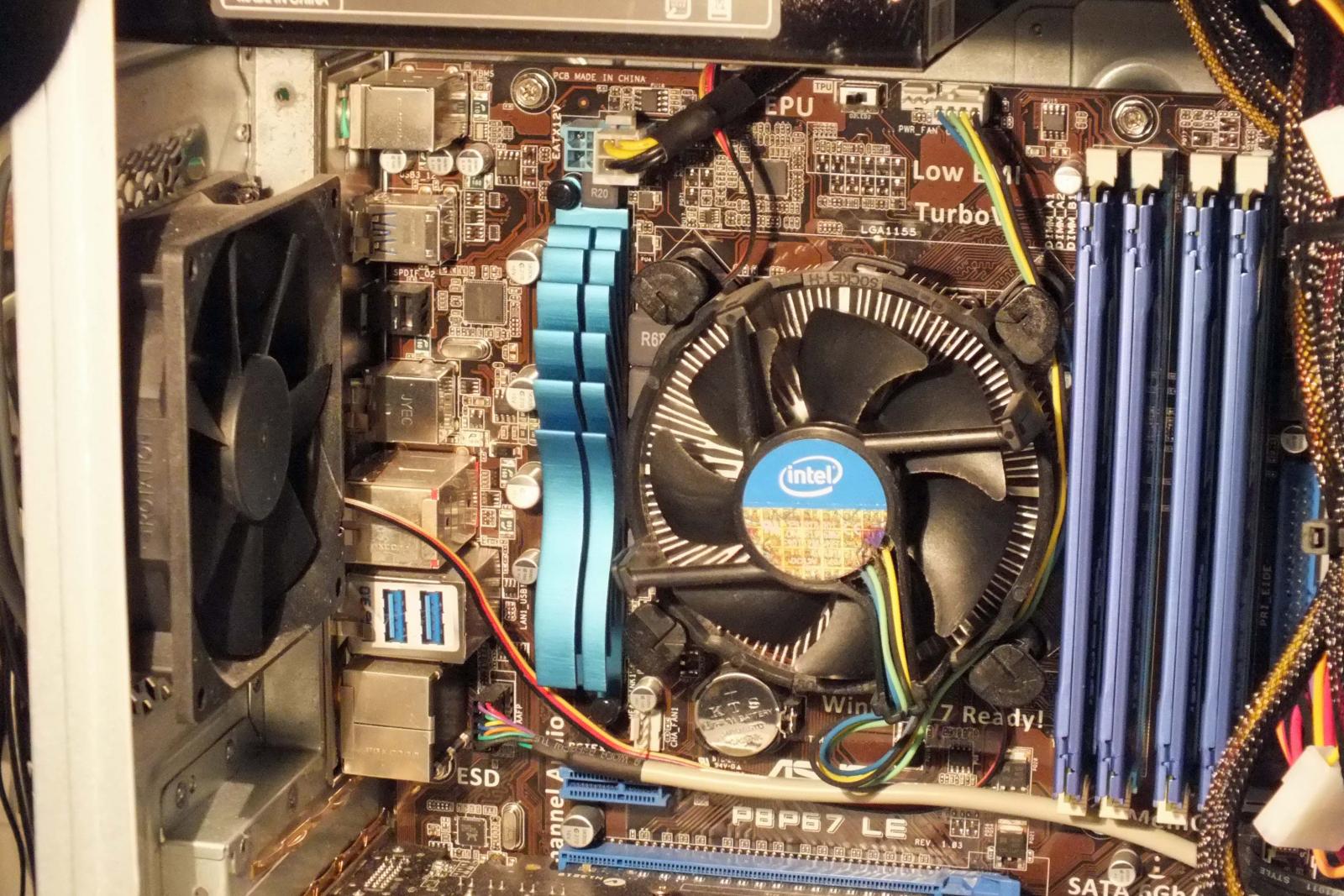

Vandaag kast open, zie plaatje. Geen stof te bekennen. Na 2 minuten videoconversie is cpu temp. opgelopen tot 90 grad. cpu ventilator draait.
Echter: kastventilator draait niet. Komt dat omdat kast nu open is? Waardoor wordt deze kastventilator gestuurd?
Als de cpu temperatuur de kastventilator stuurt, moet deze defect zijn.
Kijk een plaatje zegt meer dan.....
Allereerst moet je goed controleren dat de koeler nog vast zit. Die pinnetjes kunnen nog al eens losschieten. Het is niet de beste koeler voor zwaar werk, dan moet je echt een betere hebben
Die andere ventilator kan worden aangestuurd door het moederbord, gewoon even het kabeltje volgen. Meestal zijn er meerdere van dit soort aansluitingen aanwezig dus je zou eens kunnen kijken of een andere wel werkt.  Er zijn ook adapters zodat je hem kan aansluiten op een molexstekker.  Hij moet in ieder geval wel draaien!!

Die hebben we ook gehad. Die pennen klikken heel vaak los door trilling waardoor het koelblok geen of bijna geen contact maakt met het dissipatievlak van de CPU. Je kunt er bijna zeker van zijn dat de koelpasta verklonterd is en helemaal niet meer werkt. Dus goed schoonmaken, nieuwe koelpasta en weer goed bevestigen. Kastventilator hoort te draaien en de lucht van binnen naar buiten te blazen. Dus ook deze vervangen... Dan maar hopen dat de CPU (met name de cache) geen schade heeft opgelopen....
