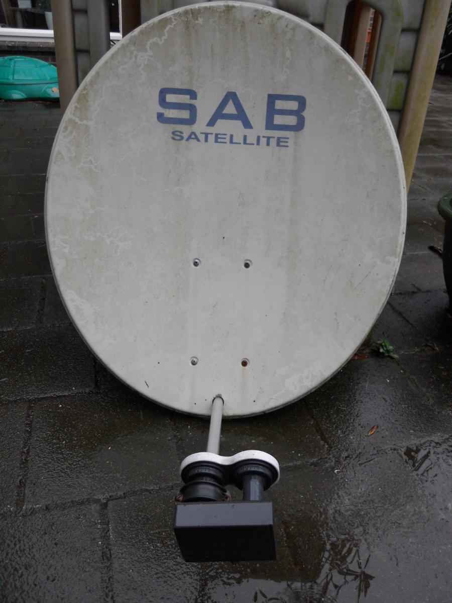

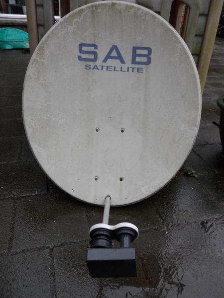

Hallo,
Van de duo lnb heb ik geen gegevens en het zou zo goed gewerkt moeten hebben volgens de vorige eigenaar.
Ik moet alles nog installeren maar voor af wat gegevens is nooit weg.
De ontvanger is een Dsr7141 en de schotel is een Sab hoog 80cm breed 70cm (ongeveer)
Kan ik het beste met deze combinatie op 23 0f 19 uitrichten en hoe moet de lnb dan zitten?
gr, Ad
Beste ad123

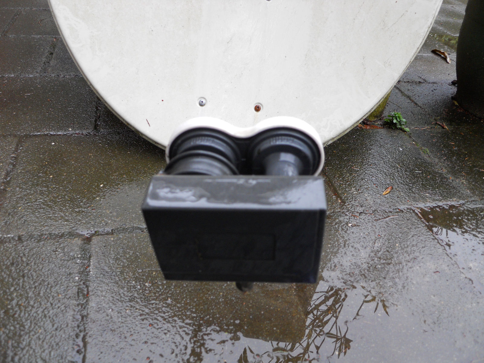

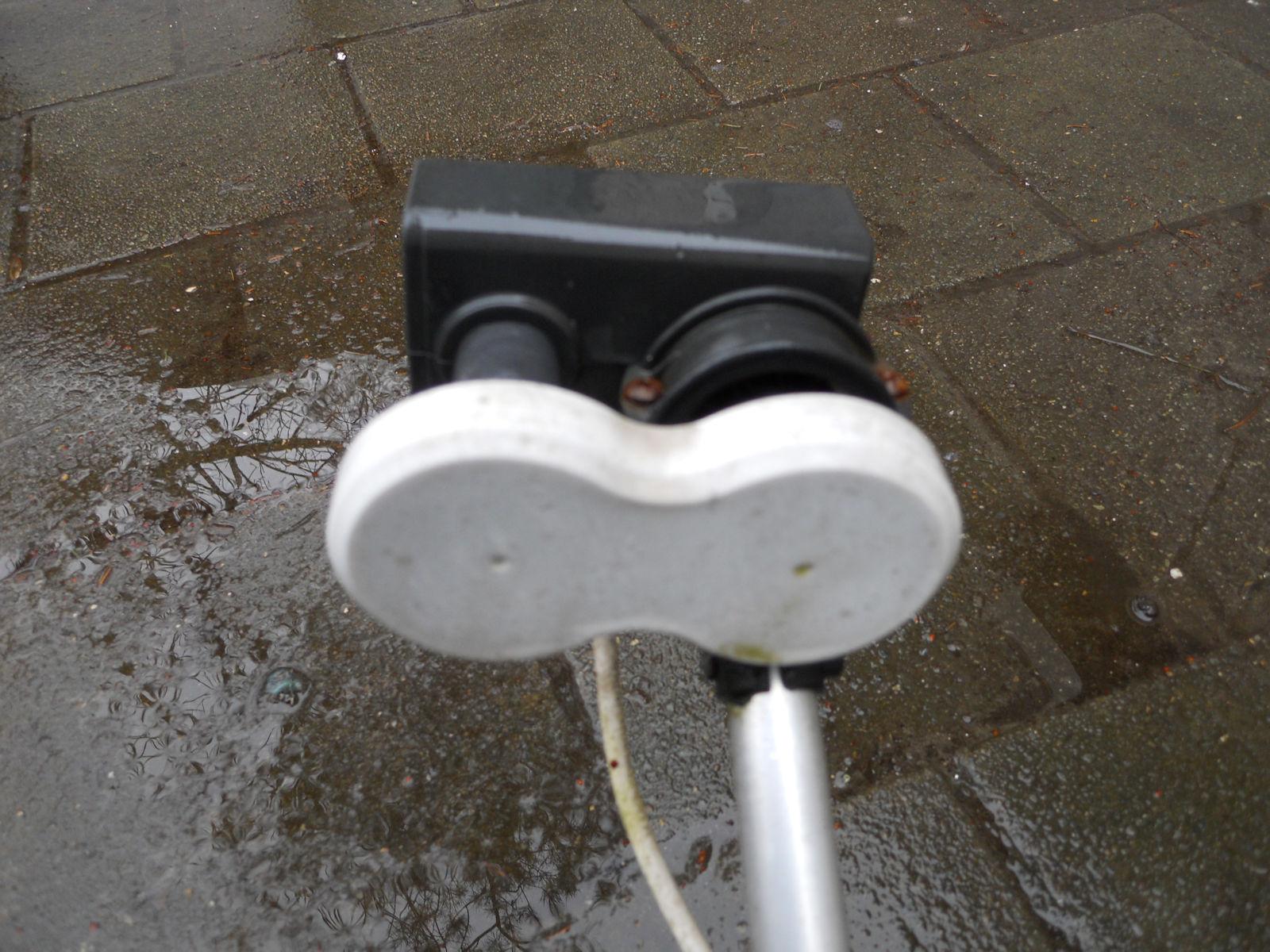

De afstand tussen de twee koppen van de duo-lnb is eigenlijk iets te groot voor deze schotel. Daarom moet je de schotel zeker uitrichten op de Astra 23,5. De duo-lnb is al met de kop van de 23,5 in de klem gemonteerd. Je moet de duo-lnb alleen wel ongeveer 11 graden schuin omlaag zetten. Nu staat die iets schuin omhoog.
Ik heb laatst ook zo',n schotel in de handen gehad, ik denk dat deze geregeld in het Brusselse verkocht werden met een LNB voor Astra 1 en Hotbird.
Dus een hoek tussen de 2 koppen van 6,2°.
