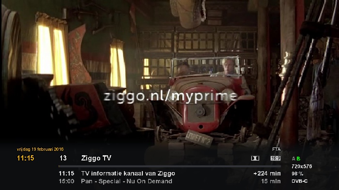

Met de Xtrend ET8000 kan ik de ziggo zenders wel allemaal inlezen maar het bekijken blijft beperkt tot NPO 1, 2 en 3, wel HD.

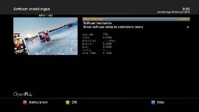

De ziggo kaart (irdeto) heb ik in het bovenste slot en als softcam heb ik de CCCam er in gezet alleen werkt het niet zoals ik het zou willen, in oudere berichten las ik al dat het niet zou werken, dus pech.

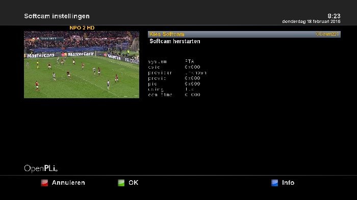

Heb je in CCcam ook gekeken of de kaart wordt herkend? Zo ja, CAMKEY, CAMDATA en TryAllCHIDS regel toevoegen aan CCcam.cfg

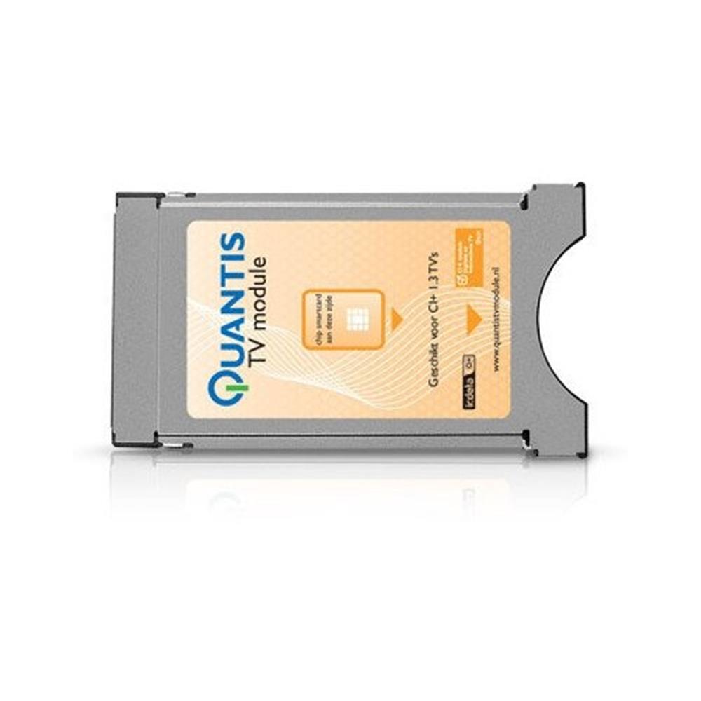

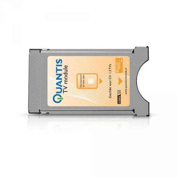

Lukt nog niet erg, kaart is nergens terug te vinden en een "geleende" CI-module quantis CI+ werkt ook niet.
Van alles uitgeprobeerd, kaartje is wel goed in andere tv werkt het wel, maar domme ding wil niet gezien worden in welk slot dan ook.
En daarna dus maar even een CI+ geleend en die gewoon in de receiver gestopt, zou moeten werken maar dus ook niet.
In de LG TV CI+ met kaartje gelijk beeld dus kaart en CI+ zijn goed, CI+ gaat weer retour naar de eigenaar.

Sjaak(k) de kaart had ik er echt wel goed ingestopt en de stomme fout die ik wel gemaakt heb is dat ik gekeken had bij de applicaties downloads naar een nieuwere cccam zonder dat ik de oude eerst had gewist uit de receiver.
Dus zal ik dat eerst moeten doen en dan weer verder kijken, het is eigenlijk beter als ik een schone image van de openpli download en die er in flash om van daar uit weer verder te gaan. (En dan weer 100 nieuwe problemen tegen kom. :D) Dus doe ik even rustig aan.

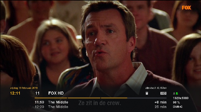

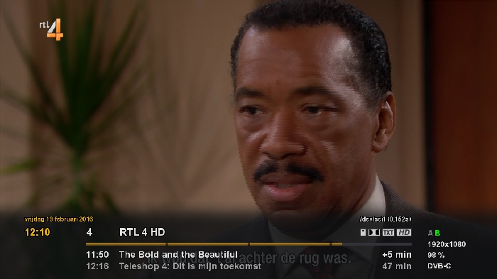

ET8000 werkt nu goed met ziggo, eerst overbodige data gewist, daarna mijn bouquetlijst weer ingeladen en op tuner B de ziggo zenders laten zoeken.
Als laatste op tuner A per satelliet de handmatig zenders laten zoeken om alles weer goed te krijgen.

Bij de tuner configuratie en kabelscan alles goed ingevuld en krijg 205 kanalen gezocht. Echter is bij mij ook de weergave beperkt tot FTA kanalen NPO1,2,3.
