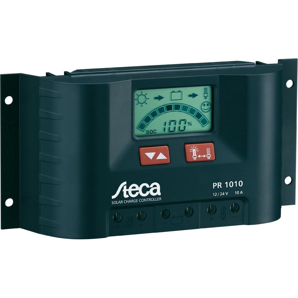

Blijkbaar moet je voor AGM batterijen een digitaal laadregelaar gebruiken, zoals één voorbeeld, die ik hieronder geef:

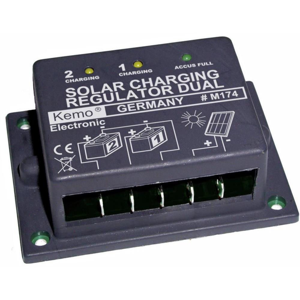

Een regalaar naar onderstaand voorbeeld, zou niet goed zijn voor AGM batterijen:
Woensdag was er een gewone loodaccu op aangesloten, en er ging 0,5A naar de batterij (camper stond in de schaduw). Klopt dit verhaal, of is het een broodje aap verhaal?
Of hoe kan je zien, dat een laadregelaar geschikt is voor AGM batterijen.

Bovenstaande zijn voorbeelden. Jij raad hem dus aan zo'n digitaal exemplaar te gebruiken?
Zal ik zo doorgeven.
ja de Steca werkt heel goed.
ik kan deze zeker aanbevelen
alle wel even opletten welke je pakt.
10a kan 10a laden en 10a geven
20a kan 20a laden en 20a geven
enz
pr 1010 is dus 10 a in & 10 a uit

ik heb deze jaren gebruikt, heeft altijd goed gewerkt en nog steeds mocht ik hem weer gaan gebruiken.
succes ermee
