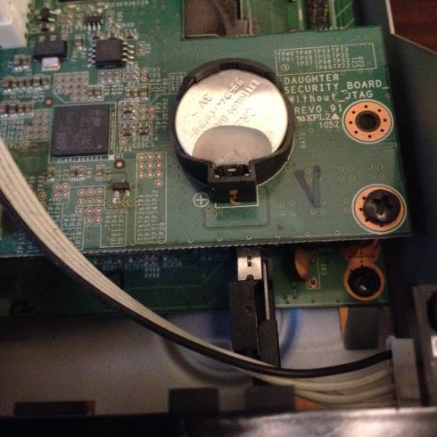

Om dat te verhelpen dacht ik (in mijn nieuwsgierigheid) dat het wellicht een idee was om de CR2032-cel die rechtsvoor zit uit te nemen en te meten wat de afgegeven spanning is, ervan uitgaande dat dat een soort van backup-battery is.
Natuurlijk heb ik de cel eruitgehaald met volledig uitgeschakelde ontvanger.

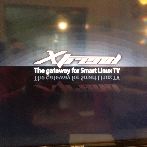

Spanning was oke, 3,2 volt. teruggestopt, en nu zie ik alleen op de TV het Xtrend-logo en op de display van de ontvanger ET9X00.
Ik zie tevens net na het omzetten van de schakelaar achterop dat de softknop aan de voorkant enkele keren knippert maar verder niet aanblijft.
Al snel even contact gehad met de leverancier die de voedign in augustus 2014 voor me vervangen had en die had het idee dat het security board stuk is wat in zijn optiek betekent: einde oefening voor de ontvanger.
Hij zei dat het security board "gepaired" is met de ontvanger en niet uitwisselbaar is.
Kan het echt zo zijn dat door het verwijderen van die CR2032-cel de ontvanger stukgegaan is ?
Is dit nog repareerbaar ?
Nee, het security board paired niet met de ontvanger. Door de batterij te verwijderen is de CMOS chip gewist. Hierin staat een stukje code waarmee de echtheid van de box wordt gecontroleerd. Zonder deze code starten de drivers niet en zit je dus met een niet startende box. Alleen de fabrikant kan dit voor je oplossen. De leverancier zou een nieuw board kunnen plastsen (vermits nog voorradig). Het moet uiteraard wel een bordje zijn voor jouw type ontvanger... Je hebt dus inderdaad door de batterij los te halen je ontvanger onklaar gemaakt....

De XP1000 zou het hebben maar nooit ontdekt... Zal hem nog eens openschroeven.... Was me er toen nog niet van bewust.. Issue speelde toen nog (net) niet....
Inderdaad.. Onder de kaartlezer.....

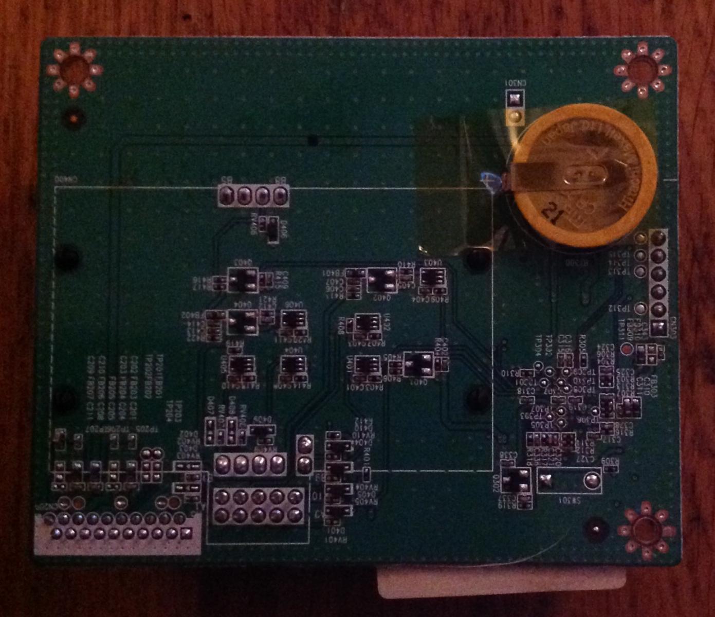

Dat ik mijn XP1000 kocht speelde dat issue (net) niet. Nú zou ik hem dus niet meer kopen nee... Ik heb hier een oude staan van een kennis die geen HDMI iuitgang meer geeft.... Deze heb ik uit elkaar gehaald om de elco's in de voeding te vervangen. Vandaar dat ik onder het kaartslot dus de batterij aantrof....
Ding heeft een historie.. Bij deze meneer was en de coax niet lekker van/naar de LNB en hij had last van stroomstoringen.. Dat heeft zijn 7 maanden jonge XP1000 genekt... Elco's preventief vervangen (ze stonden niet bol) in de hoop de fout op te lossen. Maar bleek intern meer defect.. Hij doet het wel met heeeeel slecht PAL beeld via SCART en een zwarte 50 Hz balk door het beeld..

Ik kwam die batterij ook tegen bij de kaartlezer, wat ik al vreemd vond. Maar je mag wel de stekker van de kaartlezen losmaken? En als de XP1000 in standby staat blijft er ook spanning opstaan?
Deze batterij moet ik ook maar even meten dan, lastig is dat hij in plastic zit, en vast gesoldeerd. Dan lijkt me idd op de achterkant de nieuwe eerst vastsolderen, en dan de oude verwijderen de beste oplossing.
