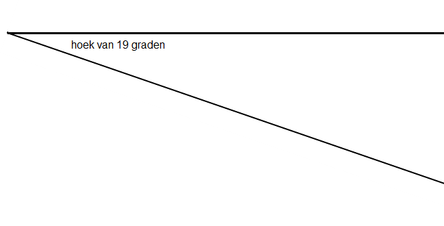

Zo dus:
Hallo Sprietje, ik ben een nieuwe lid. Ik woon in Spanje (Gandia, tussen Valencia en Alicante) en tot nu heb ik probleemloos naar CanaDigitaal in Astra 19.2 gekijken met een 60 cm schotel. Ik wil nu naar Astra 3 (23.5) + Astra 1 (19.2) kijken zo ik heb een Triax 78 en een INVERTO IDLB-SINM25-DOPO4-8PP gekocht. Ik heb de schotel naar Astra 3 gedraaid en de duoblock als in de tekening van jouw. De zenders van Astra 1 kan ik prima ontvangen mar de zenders van Astra 3 niet zo. Zenders als RTL7 HD ontvang ik goed (100% signalkwaliteit) maar NPO1 HD of NPO3 HD kan ik niet krijgen (ongeveer 50% signal kwaliteit). Is dat normaal? Moet ik een grotere schotel kopen voor mijn plaats?

Heb je het monoblock wel 19 graden schuin staan?

Ja

Je moet hem daar wel een stuk schuiner zetten. In Enschede moet die  9,5 graden schuin staan, in Benidorm 19 graden schuin.
