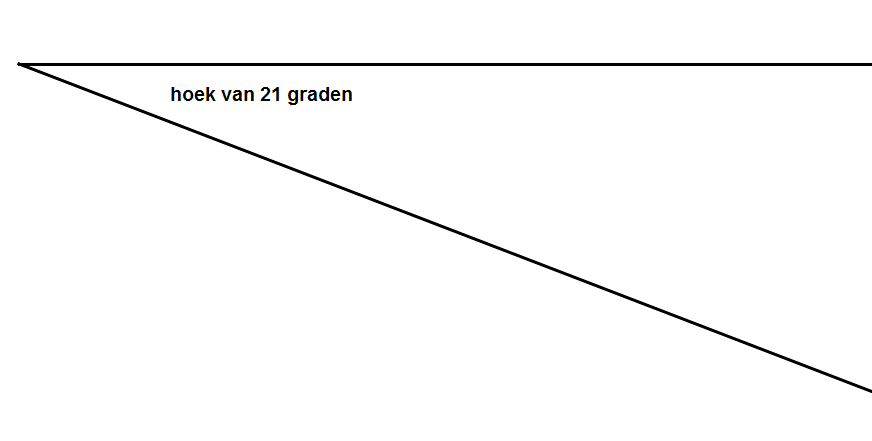

Bedenk wel dat het monoblock 21 graden schuin gezet moet worden en dat de kop voor de Astra 23,5 in de klem moet staan en de schotel dus ook op de Astra 23,5 uitgericht moet worden.
Omdat de afstand van de twee koppen zo prcies klopt, kan het probleem wat je hebt bijna niet anders zijn dan dat je de diseqc-volgorde in de ontvanger niet goed hebt staan.
Print de bijgeleverde hoek van 21 graden uit, knip hem uit en plak hem op de achterzijde van het monoblock. Nu kun je dat precies op de juiste schuinte instellen.
