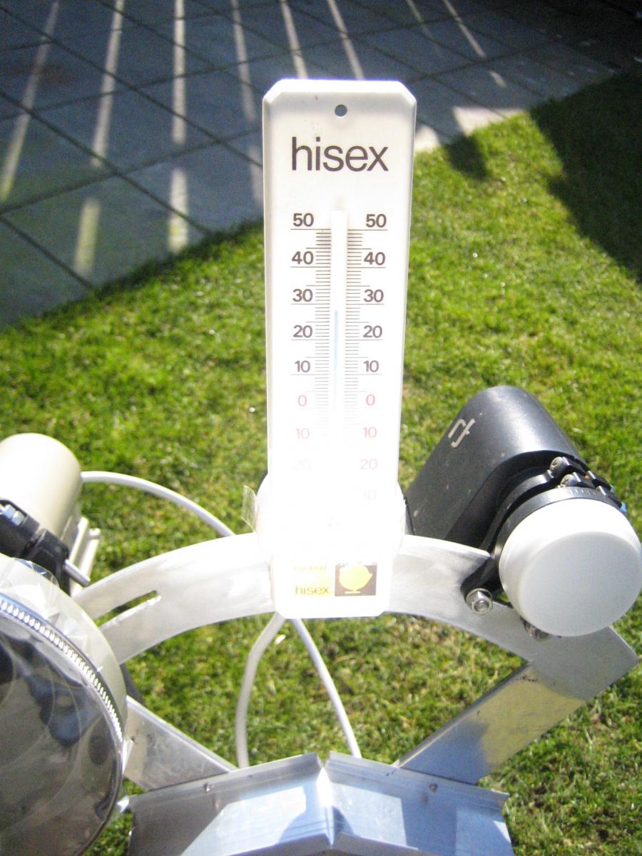

Even bij de triax 115 de temperatuur gemeten op de 19.2 e  met een buiten temperatuur van 5,1 graad, kun je lekker je handen opwarmen.
Van horen zeggen of zelf uitgeprobeerd?

Een paar jaar geleden in Spanje in het najaar met de nieuwe Triax 115 schotel (antraciet) die nog flink wat glans had, moest ik de thermometer snel weghalen want hij schoot als een speer boven de 55 graden.

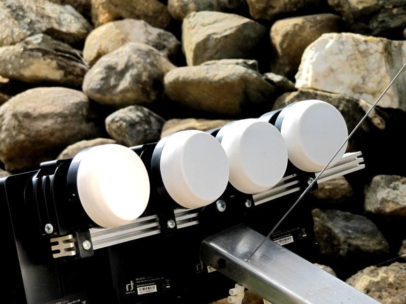

Zie hier hoe de Hotbird-lnb fel verlicht werd door de zon.
aangepast door Sprietje

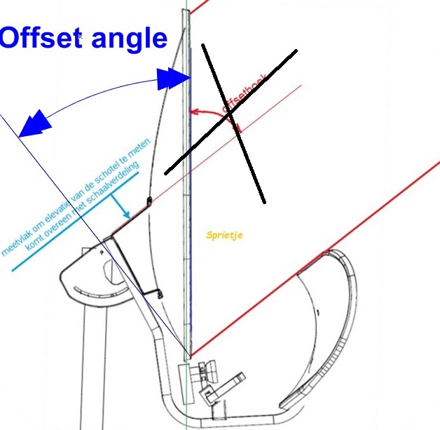

Zie hier:
Sorry Sprietje, maar ik denk dat je verkeerd begrijpen wat er antennes Ofset hoek! Maar dat zou kunnen zijn de resultaten van Sun Stroomonderbreking. :crazy:
T90 kan 38 * Offset hoek hebben, maar het is niet waar u het op de markt. Ik gebruikte uw foto om Offset hoek te trekken (het is in donkerblauw). post-76107-0-56642400-1456767804_thumb.jpg
Maar, terug op onderwerp, dat de manier waarop de zon uitval eruit ziet op 75cm schotel. Wat kan worden gecompenseerd hoek van dit gerecht? :)post-76107-0-16919700-1456767810_thumb.jpg
Tip: Als je reageert op een post, geef dan altijd een citaat van de (gehele) post waar je op reageert. Sommige leden kunnen namelijk hun oorspronkelijke posts achteraf nog wijzigen, en wel veel langer dan de sinds jaar en dag in de huisregels (voor alle leden) vermelde periode van 30 minuten. Dat dat inbreuk doet aan de continuïteit van de foruminhoud, en een ongelijk speelveld creëert, wordt kennelijk (helaas) niet belangrijk geacht.
 En daar gaan we -Links met gebroken Nederlands. Ik zei tegen Sprietje dat hij ten onrechte de markt te compenseren hoek van T90 en ik liet op zijn foto in donkerblauw, waar is de juiste offset hoek van T90.

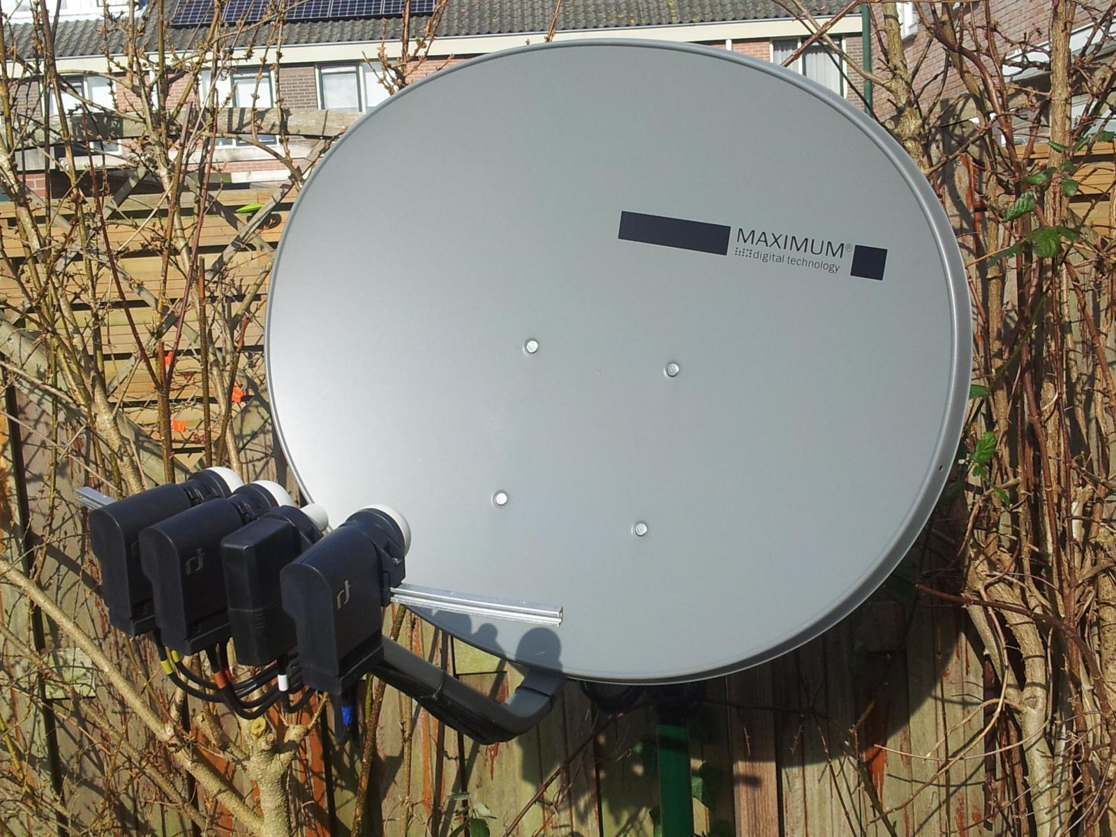

Op de tweede foto 75cm antenne wordt getoond tijdens de zon uitvalt.

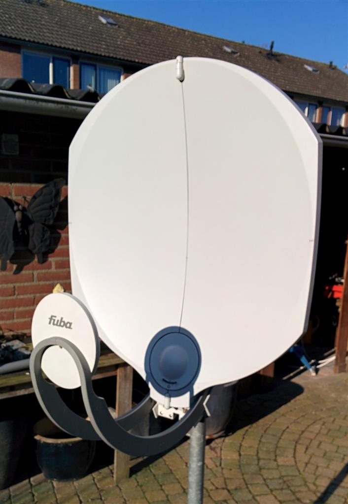

door de lijnen van jullie schotels , zie je door de bomen het bos niet meer.
Ik denk dat er nog meer lijnen moeten komen want heb je bij dit type schotel niet 2 x een offset hoek , ook voor de subreflektor één ?
Vandaag even gespeeld met omroep Fryslân op de Astra 23.x. Normaal een signaal/ruisverhouding van 99 dB of meer. Het zakte gedurende enkele minuten terug naar 70 dB, zonder impact op het beeld.
Wel leuk zo'n Sun outage, want je ziet dan bevestigd dat bij een offset schotel de LNB schaduw beperkt blijft. Het betreft de LNB die de 28.x Astra satelliet vangt, de meest linker dus. Het is moeilijk te zien, maar de schaduw die de LNB op de schotel werpt is minimaal.
Het is goed om te zien dat de Polyester Coating zo mat is als de pest, de LNB kop werd nauwelijks extra aangelicht.

 En toch, op de foto die u toonde offset hoek verkeerd.
Hier heeft Rimantss helemaal gelijk wat betreft de tekening/foto, als ik het zo bekijk.
Op het plaatje heeft Sprietje niet de offset-hoek aangegeven, maar de complementaire hoek, dus 90 graden min de offsethoek.
In dit geval de hoek van 90-37=53 graden, terwijl hijzelf aangaf dat de offsethoek 37 graden is.
Tja, zo ontstaan natuurlijk misverstanden.
Van een prime-focus schotel zeggen we immers dat die 0 graden offset is, en niet 90 graden offset :) ?
Waarom een T90 nu 22 graden offset zou hebben of juist 37 graden; dat verschil verbaast mij ook, geen idee waar dat vandaan komt.
Zouden ze kijken naar de hoek die de LNB maakt ten opzichte van de inkomende stralen? Op die tekening van Sprietje is dat alleen ook geen 22 graden...
