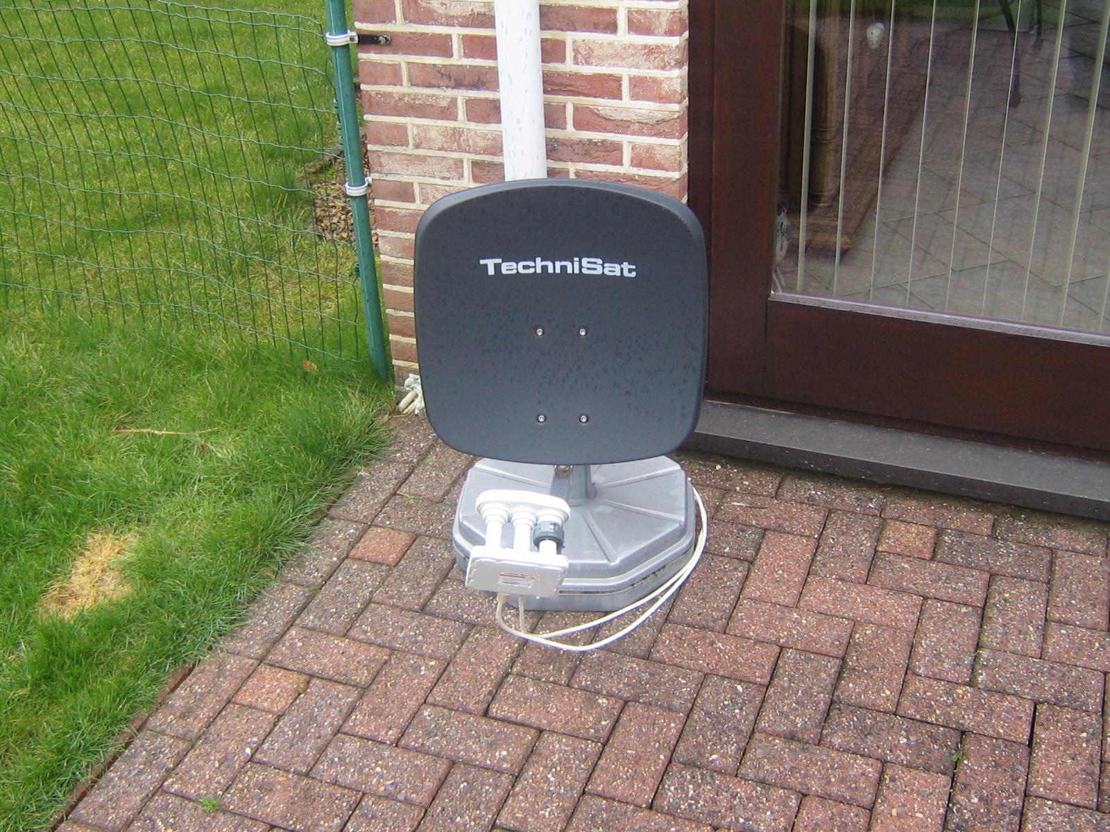

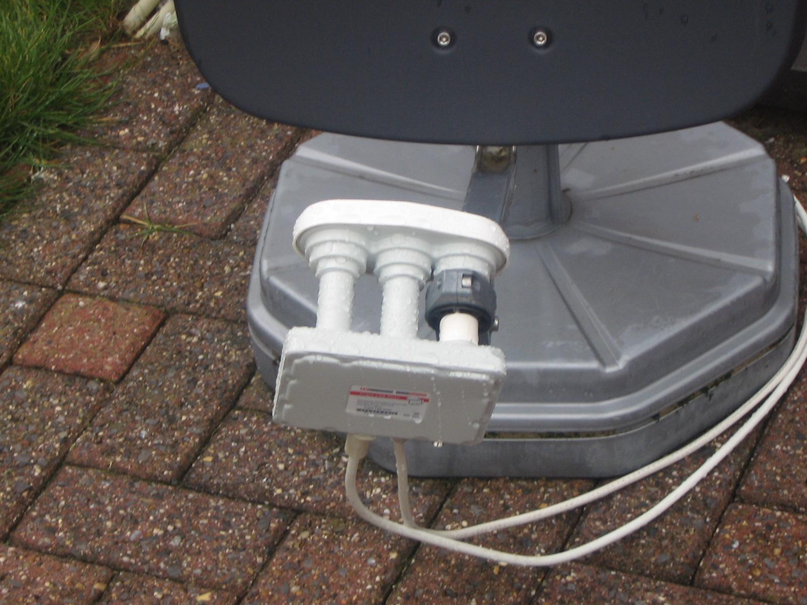

Ik heb de triple-lnb op een technisat ( +/-50cm ) geinstalleerd.
Aleen heb ik de lnb op 19 oost gemonteerd. lnb op 19 oost is het diepste punt en de rest in schuin stand.
Met resultaat, +/- dezelfde waardes als 3 topics hierboven.

Die combinatie ken ik nog niet, ben erg benieuwd naar een paar plaatjes hoe het eruit ziet. Zou wat zijn, een 50 cm met zoveel signaal als met een 78 cm Triax.
Bedoel je de DigitalSat 55?
En hoe heb jij die op het pijpje van de 19,2e kunnen monteren? De twee buitenste pijpjes zijn dunner dan 23mm. Dat klemt toch niet?
Ik ben ook benieuwd naar een foto.

Bij deze mijn foto's
heb gewoon linnen tape gebruik ter opvulling
heb nu waardes van 19 oost 75 %,  23 oost 70 %  ,  28 oost 78 %  en het is regenachtig weer
