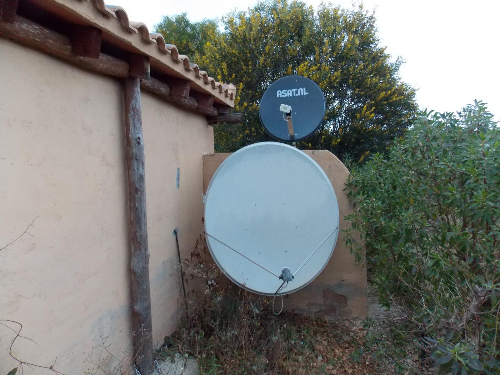

Ok, ik heb de schijn tegen me, maar ik had zeer goed beeld op astra 3 HD Canaal Digitaal.
Oude foto gevonden en wat blijkt de zit de 19.2 in de klem...en 23 op ... graden. Dus vandaag voor het zware onweer de schotel op 19 gericht , glashelder beeld, maar niente op 3. Moest stoppen voor het gure weer. Wordt vervolgd.....
PS staat nog een oude schotel van de vorige eigenaar (Engelsen) met een hoogte van 140 en breedte 122. Mocht e.e.a. niet lukken (grgrgrgr) kan ik hier iets mee ?
Tja, nu zie ik het. Een schotel van 70cm breed en 78cm hoog. Nou daarmee ga je de Nederlandse zenders niet ontvangen op de Astra 23,5.
En die grote schotel kun je natuurlijk prima voor de Astra 23,5 gebruiken, gewoon een kwestie van iets naar het zuiden draaien.
Alleen jammer als je dan je huis aan Engelsen verhuurt. Dan kunnen ze de Engelse zenders niet bekijken.
Om de schotel van de Astra 28,2 naar de Astra 23,5 te draaien, moet je de schotel 5,7 graden naar het zuiden draaien en de elevatie bijna 3 graden hoger instellen.
Je kan het beste die grote schotel op 23,5 afstellen en een extra LNB erbij plaatsen voor de 19,2 + een switch natuurlijk.

Dan komt de lnb voor de Astra 19,2 precies achter de stang te staan want die lnb zou dan op 80mm er rechts naast komen te staan en 26 graden lager.
Ook heb ik nu niet de indruk dat die kleine schotel erg in de weg staat voor het uitzicht bijv.
Daar heb je wel gelijk in. Hier bij ons gaat dat we aangezien de skew anders is. Dan is er nog een goede oplossing : de grote op 23,5 en de kleine op 19,2 afstellen.

Dus de beste oplosing is nu : grote schotel op 3 en kleine schotel houden op 1 (nu goed beeld op 1) en een switch.
Ik heb nog een switch liggen... spaun sur211 wsg. ontvanger M7 801.
Maar....had gisteravond toch wel iets vremds op astra 1. Goed beeld en opeens signaal weg of slechte ontvangst.. Reboot en hup weer beeld...dit is 3x gebeurd. Huh ??
De SUR 211 is een uncommitted switch. Het makkelijkste is de SAR 212 te gebruiken. Dat is een committed switch.

Het klinkt eigenwijs en voor velen ongelovige, maar ik had ECHT goed beeld op 3 HD. Gezien de storingen nu op 1 en niente op 3, kan de LNB kuren hebben ? oftewel kapot
Ik zal niet beweren dat je geen enkele Nederlandse zender hebt kunnen ontvangen want er zijn zwakke zenders en iets minder zwakke zenders maar er hoeft maar wat zware bewolking te zijn en je zenders zijn weg.
NPO 2 is bijv. al iets zwakker dan NPO 1 en 3.
Vaak zal het ook gebeuren dat je overdag misschien nog wat zenders kunt ontvangen maar in de avond niet meer.
Ja de M7 kan diseqc- 1.1 ondersteunen. Weet alleen niet hoe ik de  sur 211 moet instellen......anyway eerst uitrichten. Dank allemaal voor de goede adviezen. Ik ga aan de slag.
De sur211 kan je zowel op diseqc 1.1 nivo 1 instellen (uncommitted; stand 1 van de schakelaar), als op diseqc 1.0 met position command of option command (standen 2 en 3).
In jouw situatie (losse LNB en 1 LNB van een monoblock) kan je alle 3 deze manieren kiezen, ze werken allemaal. Je moet dan alleen zorgen dat je in de ontvanger ook de daarbij behorende instelling kiest.
Het makkelijkst voor jou is in mode position, denk ik, dan werkt de switch net als de switch in het monoblock (en dus als een SAR212), en hoef je in je ontvanger dus niks te wijzigen :) .
