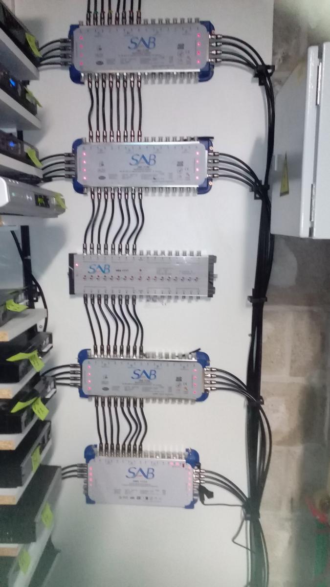

De multi is een sab disq 1.0 , dus heb ik ondertussen diverse zeer oude decoders die het nodige signaal niet leveren ( verschillende merken ) geprobeerd en dacht ook eerst die gaan wel kijken naar lnb 1 op de multi maar blijkbaar is het 22HZ signaal echt nodig , ik ga morgen de tip van de doorlus methode uitvoeren

Probleem opgelost , normaal heeft de tussen versterker een eigen voeding , als die er op zit werken de oude decoders niet , dus nu geef ik enkel voeding via de end point en alles is in orde , de oudjes kijken nu naar lnb1 ,

@katwezel:
Mooi dat het is opgelost.
De tussenversterker, is dat het middelste apparaat op de foto? Die versterkt de quattro-signalen voor de onderste twee multiswitches?
En zitten de oude diseqc-loze ontvangers dan op de onderste twee multiswitches? Of ook op de bovenste twee?
De multiswitches hebben geen eigen voeding, als ik het zo bekijk?
Ik probeer even te snappen hoe dit werkt; vandaar mijn vragen.
Ik ben ook benieuwd als je nu de externe voeding er weer bij aan zou sluiten, of dan de diseqc-keuze instand blijft, of dat je weer je probleem hebt.

@A33 van onder te beginnen endpoint ofwel ,,normaale multi met eigen power dan cascade dan regelbare versterker gevolgd door 2x cascade en op de bovenste de quatro,s heb reeds voorzien in de toekomst daarom zijn er nu slechts 2 quatro's aangesloten , het probleem dat ik had " de oude decoders zagen geen enkele lnb ook het regelen op de versterker hielp niet , probleem was op alle uitgangen dus ook op de bovenste , de versterker neemt nu blijkbaar genoegen met de aangeleverde spanning van de endpoint , ik heb het probleem reeds aan Sab gemeld , ben benieuwd naar het antwoord van hun
