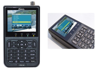

Ik ben benieuwd wat jullie een goede maar goedkope satelliet meter vinden.
Goedkoop = minder of rond 100 euro.
Dus een goedkope meter met zo veel mogelijk opties.
Tweedehands is ook een optie.
Voorbeeld van wat ik ongeveer zoek:

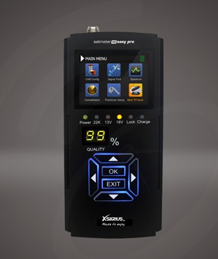

Ik gebruik de easy pro ( eerste foto ) eens je hem kent ( zelf proberen want er is geen papieren handleiding enkel een beperkte in het laatste menu ) is dit een prachtig toestel , let op voor tweede hands want het zou kunnen dat de batterij niet meer goed is of erger de software is aangepast , upgrade via .com NIET via .nl of je maakt zelf een lijstje in het juiste menu

ik gebruik sinds enkele dagen ook de easy pro, als je geen professionele eisen stelt is dit een goed alternatief.
De betere zijn veel duurder, maar wanneer gebruik je hem nu! Je kunt ook je satontvanger met tv gebruiken of een enigma2 app op je laptop,als je een daarvoor geschikte satontvanger hebt.
Maar sleep dat alles maar eens mee . Ik ga hem bijna uitsluitend voor camping gebruiken, dan is dit veel handiger.
Nog een aanvulling:
De accu in de easy pro vindt ik een tegenvaller. Er wordt geadverteerd met een gebruiksduur van 8 tot 10 uur. Daar geloof ik niet in.
De capaciteit van de accu is 1700 mA. Na een half uurtje zie je de capaciteit al behoorlijk teruglopen.
Bestaat uit twee Lion cellen 3,7 V in serie. Misschien dat hier nog iets anders voor te vinden is. Je kunt er namelijk gemakkelijk bij.
wel een beetje tegenstrijdige info van de Xarius easy Pro.
Eigenschappen: Li-Ion accu met 9 tot 10 uur accuduur.
technische specificaties: Accuduur 3 uur bij normaal gebruik.....
Ziet er verder wel leuk uit , en zeker iets voor de hobbyist.
  • Like 2

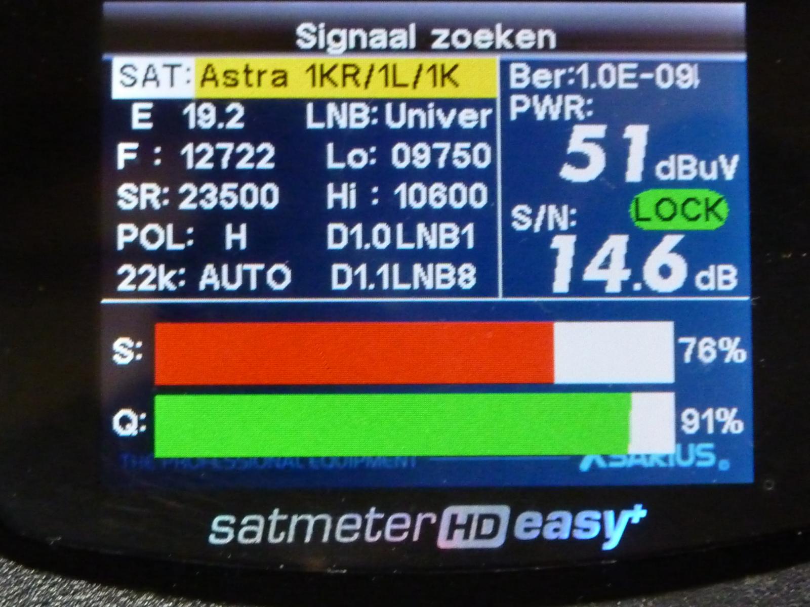

Hallo, Alex1970
Ik heb een Xsarius Satmeter HD Easy (90 €) en kan wel degelijk de S2/8PSK kanalen aan.
Als voorbeeld heb ik de transponder op Astra 19°E van TvVlaanderen genomen.
Die zendt uit in deze modulatie op de frequentie 12722 H 23500 2/3 en zie wat voor info je krijgt.
Op dit PDF-bestand wordt uitgelegd wat de MER en BER-waardes zijn.
Het is bestand is niet recent, maar toch eens de moeite om te lezen.
http://www2.fhi.nl/broadband/images/airparts_thorwalddeboer.pdf
