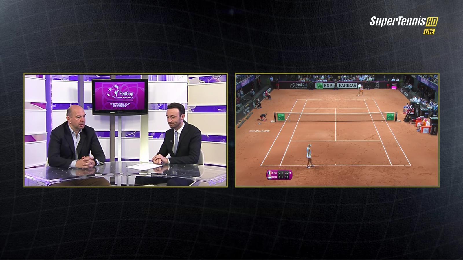

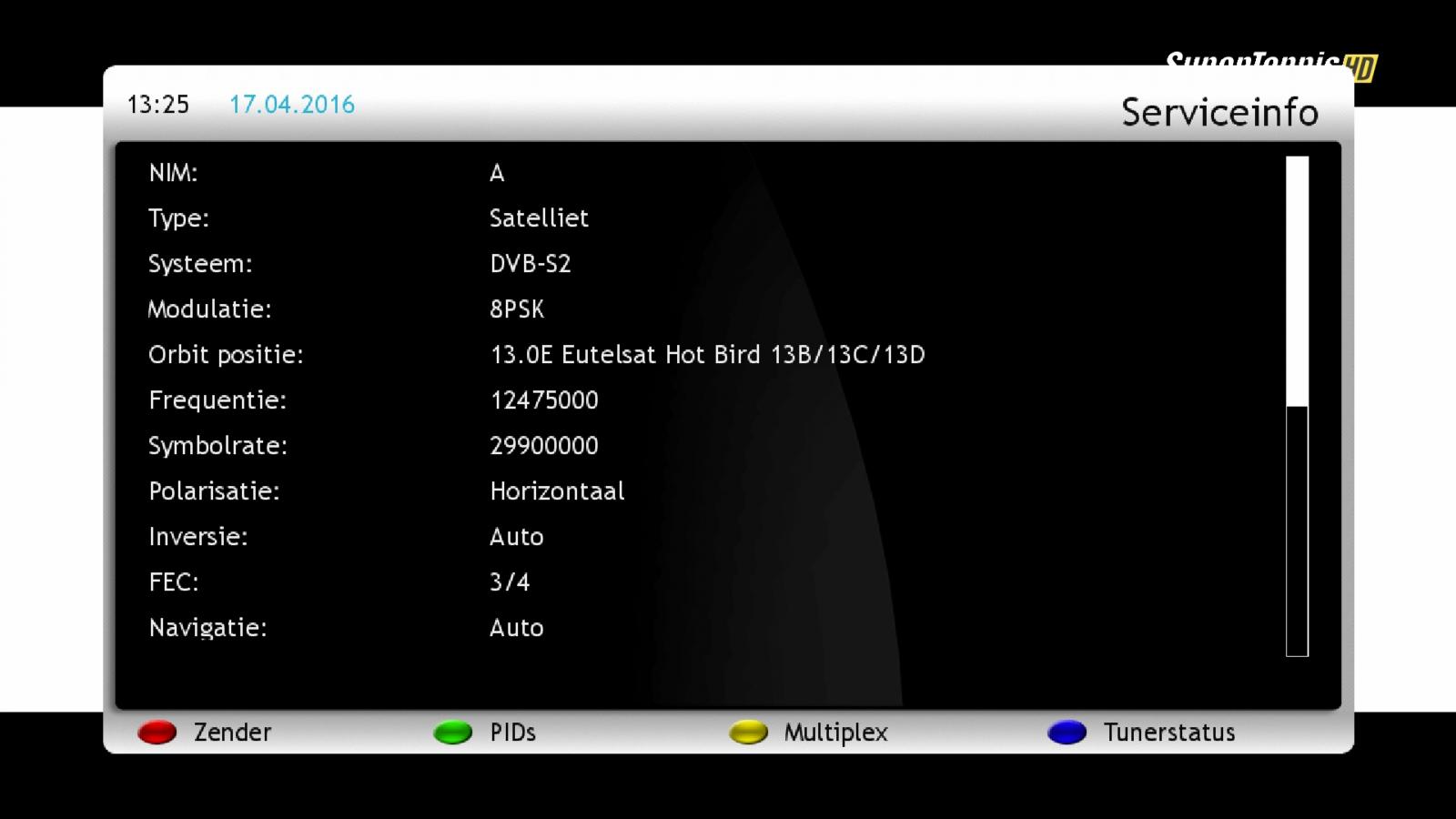

en stel hem op deze zender af je ontvanger
