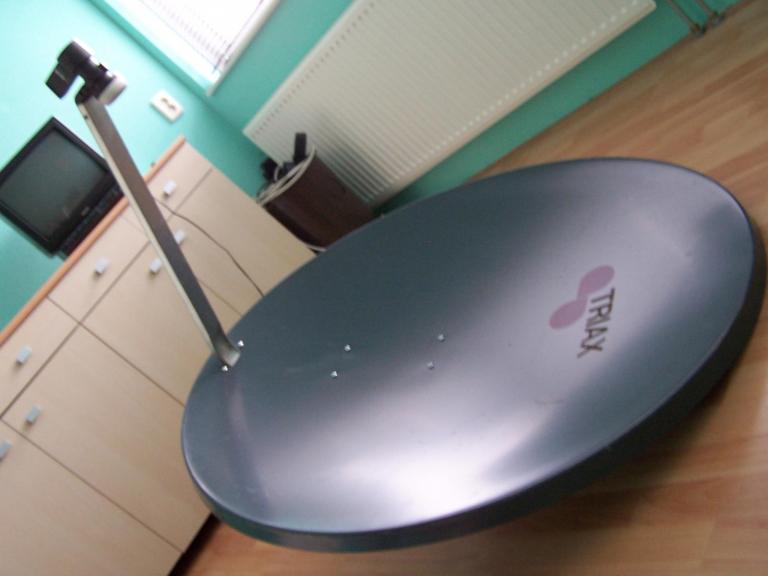

Hoe groter de schotel, hoe groter "Maat X" als de f/D-verhouding van de schotel hetzelfde blijft maar dat kan variëren van 0,5 tot 0,7 vandaar dat ik maat X wil weten.
Verbuigen? Wat bedoel je?

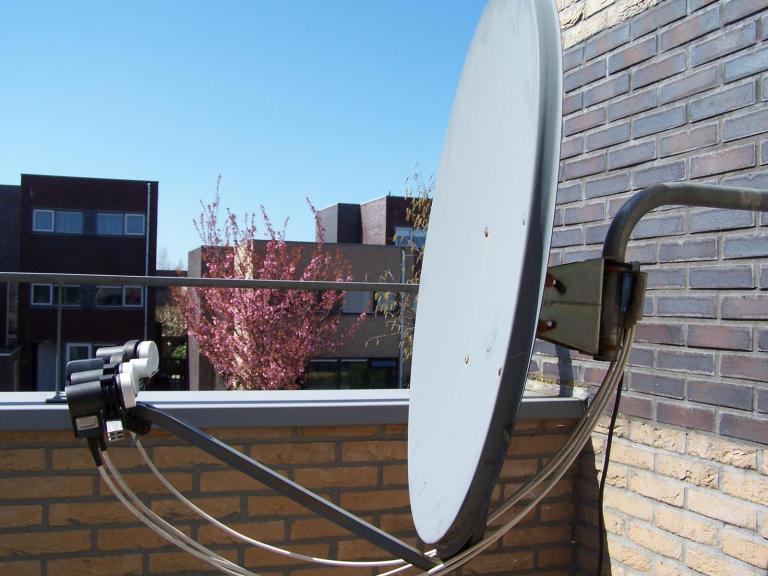

de buis waar de lnb houder aan vast zit is bij vervoer makkelijk te verbuigen.
zeker omdat bij de kleine versie de pijp dicht te klappen is , en bij de grote niet.(de vorige eigenaar kan een foutje gemaakt hebben al ziet het er strak uit)

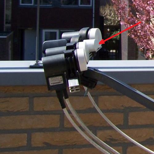

De ontvangsthoek tussen de Hotbird en de Astra 1 is dus 170,1 - 162,4 = 7,7 graden De ontvangsthoek tussen de Astra 1 en de Astra 3 is dus 162,4 - 157,2 = 5,2 graden De ontvangsthoek tussen de Astra 3 en de Astra 2 is dus 157,2 - 151,6 = 5,6 graden Op de site: http://www.rapidtables.com/calc/math/Tan_Calculator.htm zien we dat: -de tangens van 7,7 graden is: 0,135 -de tangens van 5,2 graden is: 0,091 -de tangens van 5,6 graden is: 0,098 Om de afstand tussen de lnb’s A-B uit te kunnen rekenen, vermenigvuldigen we de afstand van de voorzijde van de lnb tot het midden van de schotel (maat A-C) met de tangens van de ontvangsthoek (α. Nu zou U kunnen zeggen, maar dit klopt niet helemaal want de lnb’s staan op een gebogen rail en in dit rekenmodel hebben we te maken met een rechte hoek. Dat klopt helemaal maar het verschil bij kleine hoeken waar we met de lnbafstandberekening mee te maken hebben is verwaarloosbaar klein. Bij een onderlinge hoek van 6 graden op een Triax 78, wijkt deze rekenmethode slechts 0,2mm af van de veel ingewikkelde exacte rekenmethode. Dit is niet eens met een maatlatje op te meten als we de lnb’s gaan afstellen en ook helemaal niet van belang. Bij een Triax 78 staat de voorzijde van de lnb’s 520mm van het midden van de schotel af. Nu kunnen we met de Tangens de afstanden tussen de drie lnb’s berekenen. de afstand tussen de lnb van de Hotbird en de Astra 1 moet dan zijn: 520 x 0,135 = 70,2mm de afstand tussen de lnb van de Astra 1 en de Astra 3 moet dan zijn: 520 x 0,091 = 47,3mm de afstand tussen de lnb van de Astra 3 en de Astra 2 moet dan zijn: 520 x 0,098 = 51mm
De berekening die je aanhaalt is niet nauwkeurig.
Ik bereken de zaak met graadradialen en ga van een ander brandpuntafstand uit, niet van maat X.
Ook gebruik ik bij de ontvangsthoeken tussen de satellieten de hoek tot twee cijfers achter de komma, met 1 cijfer achter de komma krijg je ook te grote afwijkingen.
Ik zou niet weten welke satwinkel deze schotel heeft waarvan de vier bevestigingsbouten van de reflector zo breed uit elkaar staan.
Ik ken maar één merk die dat heeft en dat is Kathrein maar die heeft weer een heel andere lnb-arm.
Ik denk dat je het toch op je eigen schotel moet opmeten.
