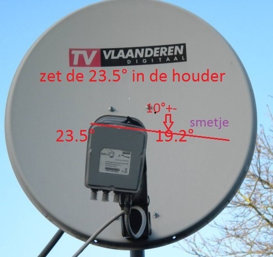

Vraagje, wat voor monoblock LNB gebruik je?
Wat is het merk en type?
is die voor een 60 cm schotel of voor een 80cm schotel...Lnb duo monoblock met vier uitgangen
en heb je hem ook ongeveer 10°schuin staan
dus lnb 19.2° naar beneden
zet de 23.5°lnb in de houder

Je moet de kop van de Astra 23,5 in de klem zetten en de schotel op de Astra 23,5 uitrichten.

Vandaag ondanks slechte weer meteen aan de slag gegaan en de adviezen opgevolgd.
Reciever ingesteld voor HD zendelijst.
Situatie nu; Astra 3 op NPO 2HD ,RTL4 , RTL8, RTL  Z, niveau 74%  kwaliteit 79%  prima ontvangst.
                 NPO 1HD, NPO3 HD, NET5 HD, VERONICA/DISNEY XD HD   niveau 5%  kwaliteit  13% geen ontvangst !
                op kanaal 77 TV OOST niveau 23% kwaliteit 13%!
                Astra 1  op CD info + News  niveau 70% kwaliteit 82%
