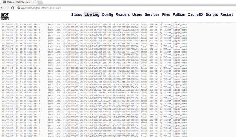

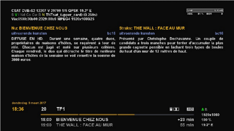

Ik wilde e.e.a. wel eens weten, en heb via een methode waarop wel de nodige kritiek zal komen (en ik in het verdomhoekje zal geprezen worden), geprobeerd om enkele Franse kanalen te openen.
Deze openen met deze methode, en blijven zwart met mijn TNT kaart
2016/06/12 20:02:50 16DB7F24 c (ecm) lokaal (0500@030B00/1318/2329/F4:3E51AA30D00CB86E3A87B4FF671D23DB): found (446 ms) by test (P/2/2/9) - TF1
2016/06/12 20:05:20 16DB7F24 c (ecm) lokaal (0500@030B00/1318/19D0/EC:EAF7F3337057F8DA7D5F5915D7D3767C): found (430 ms) by test (P/2/2/9) - FRANCE O
2016/06/12 20:06:57 16DB7F24 c (ecm) lokaal (0500@030B00/1318/245D/EC:5C9502B5264D2AEE46B59A06DB74DAB8): found (1107 ms) by test (P/2/2/9) - FRANCE 3
2016/06/12 20:08:26 16DB7F24 c (ecm) lokaal (0500@030B00/1318/2457/F4:B987B59465D5A65C6F71874A88CF0F3E): found (526 ms) by test (P/2/2/9) - M6
Deze opent nog met mijn TNT kaart
2016/06/12 20:09:17 16DB7F24 c (ecm) lokaal (0500@030B00/150D/275F/14E:EF8F836E4145F7D005D6BE6376C1C77E): found (252 ms) by smargo3 (L/1/9/9) - RMC Decouverte HD
Dus minstens een gedeelte van de nieuwe codering voor deze kanalen moet dus al bekend zijn, en gebruikt worden.
