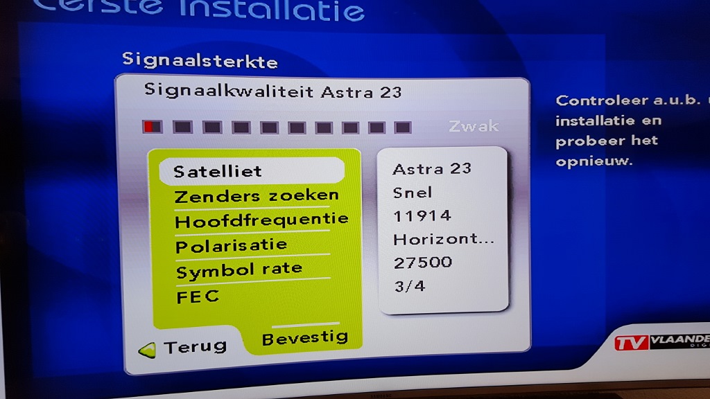

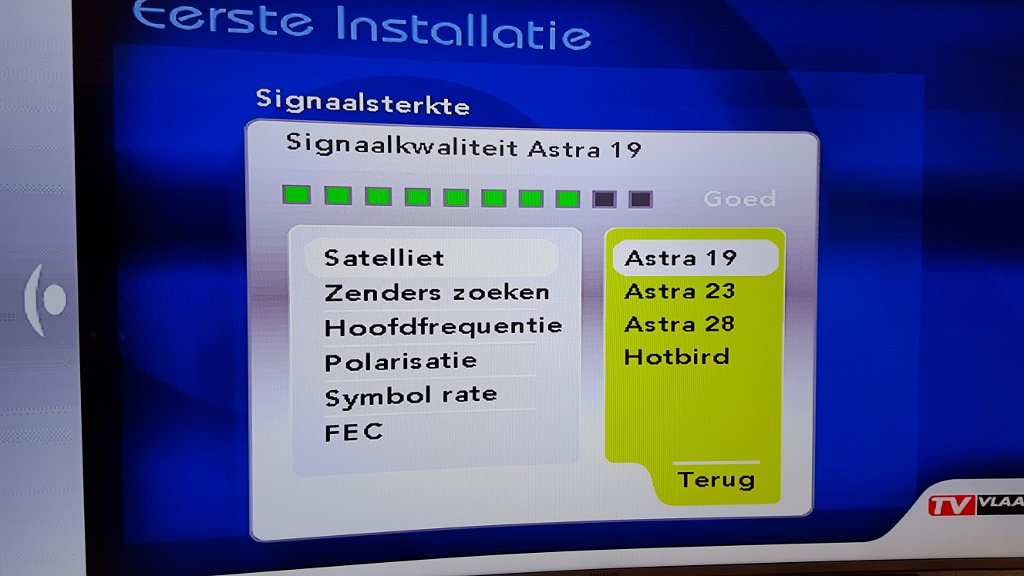

Bij de instalatie van mijn schotel merk ik dat ik bij  astra 19 een redelijk goed signaal heb.
maar als ik dan kijk op astra 23 daar heb ik geen signaal.(Zie foto´s )
Kan het zijn dat mijn schotel alleen is afgesteld op Astra 19 ??? en niet op Astra 23 ???
Ik voeg hierbij de foto´s die ik genomen heb.

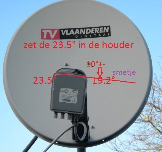

heb je de diseqce instellingen goed staan
welke zit er nu in de houder?
en de lnb van 23.5 in de houder zitten
DiSEqC A: Astra 1.... 19,2 deze staat al goed als je daar vrije zenders van duitsland hebt vb:zdf hd
DiSEqC B: Astra 3..... 23,5 ...zet deze op 2 of b

Transponder 11914H met SR 27.500 bestaat niet op de Astra 23,5. Dat moet SR 29.900 zijn. Daarom geeft hij aan dat er geen signaalkwaliteit is.
Maar heb je de fastscan al gedaan?
Mis je dan zenders van de Astra 23,5?

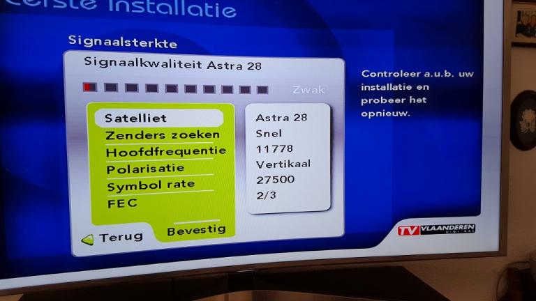

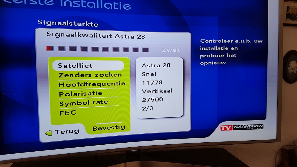

Ook transponder 11778V bestaat niet op de Astra 28,2, dus daarom signaal nul of heb je misschien helemaal geen lnb voor de Astra 28,2?

IK denk dat we eerst moeten vaststellen of de schotel van TS alleen ingericht is voor de ontvangst van Astra 1 of meerdere koppen heeft, voor de ontvangst van de andere satellieten.
En heeft die ontanger geen software bug, waardoor die geen signaal sterkte aanwijst op de overige satellieten?

Ik heb eem complete set HDtv  met recorder gekocht. met daarbij een Duo LNB 19,2° + 23,55° 4 Quad die geplaatst is op de juiste arm 23°  , en de juiste graden gegeven ,
die schotel staat er reeds +- 3jaar hier in spanje in Tarragona.
Onlang een schotel geinstaleerd bij een vriend , alles werkt perfekt en bijna 100% signaal op Astra 3 , hier bij mij thuis 0% , dus ik denk dat ik alleen Astra 19 kijk , alhoewel ik alle zenders heb niet altijd even mooi .
Ik zal de schotel even uitrichten volgende week en zien of ik signaal krijg op Astra 23 ,
ik zal jullie hierover nog inlichten. Nogmaals hartelijk dank , en alle raad is welkom.

Ik neem aan dat je doelt op de transpondergegevens die op de foto's staan in bericht 1 en waarvan ik aan gaf dat die niet meer bestaan.
Tja, dat is geen fout van TV Vlaanderen of CanalDigitaal. Dit zijn de vanaf fabriek in geprogrammeerde gegevens van de satellietontvanger. Het gebeurt zeer regelmatig dat de transponderspecificaties worden gewijzigd of bepaalde transponders niet meer worden gebruikt en ze overstappen op een andere frequentie.
Soms kun je dit zelf in de ontvanger instellen maar vaak ook niet.
Maar in feite is het allemaal niet zo'n groot probleem want als je de zenderlijst van TV Vlaanderen of CanalDigitaal inlaadt, dan komen alle transponders die ze gebruiken met bijbehorende zenders in het geheugen te staan en als je schotel goed staat afgesteld, ontvang je de beoogde zenders.
