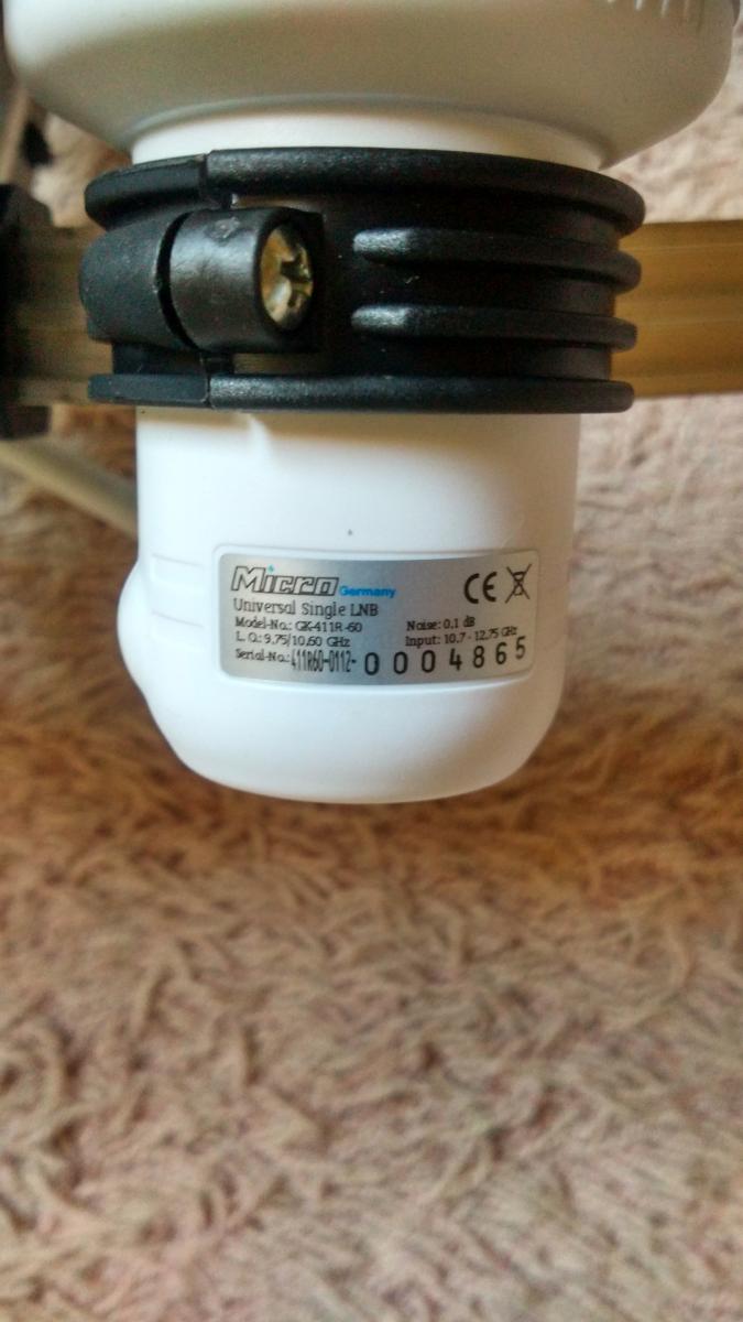

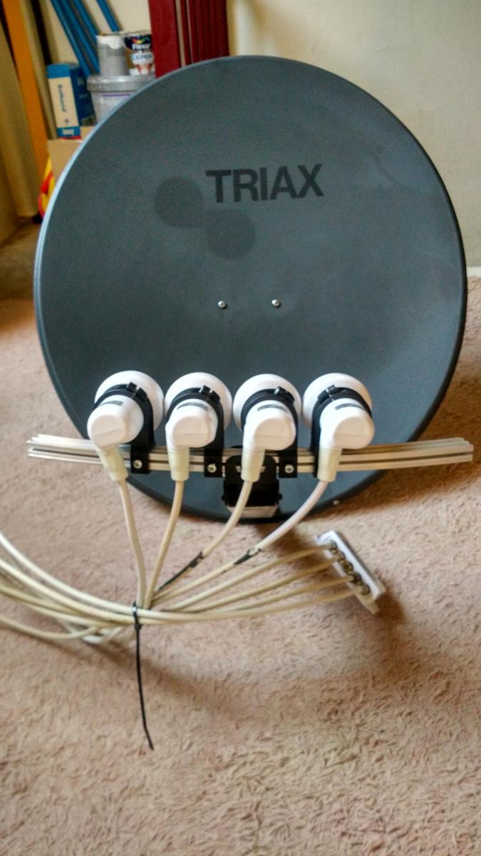

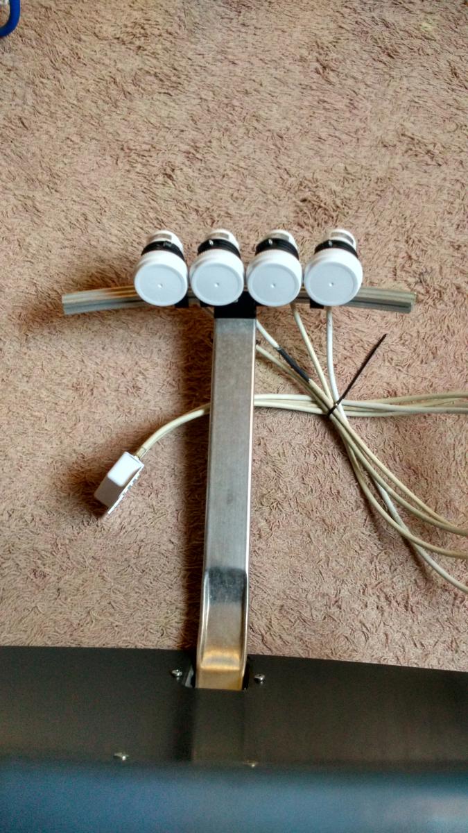

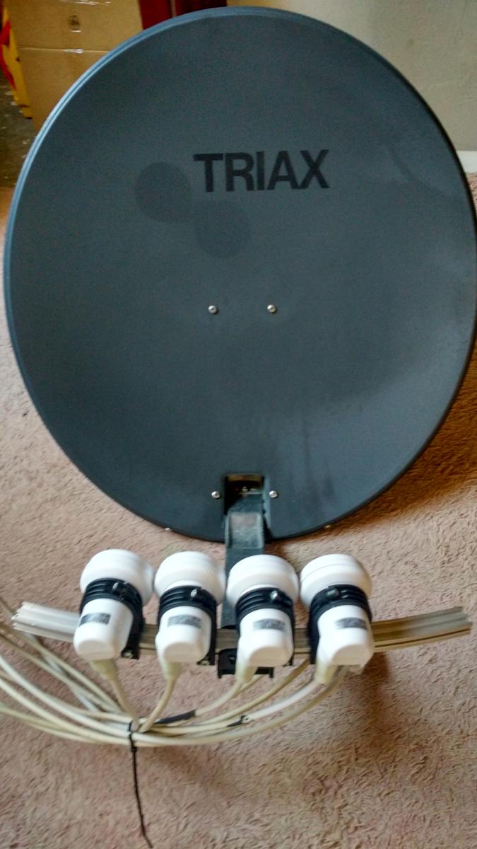

Naar jaren een multytenne gebruikt te hebben heb ik nou een iets grotere schotel aangeschaft voor mijn balkon.
Het is een triax 60 cm breed 70 hoog met deze 4 lnb,s (zie foto,s ) maar mijn vraag is of dit wel goed werkt met deze kleine schotel,de schotel heeft in Duitsland gehangen.Wie kan mij wat vertellen over hoe de lnb precies moet worden uitgericht.
En wat de waardes voor Hattem Gelderland zijn.
Gigablue quad
Gaat niet wetrken met een Triax 64. Minimaal een Triax 78 met smalle (Alps) lnb's. Over de laatste staat er genoeg geschreven op het board

Stel de schotelskew in Hattum af op nul graden.
Zet nu de rail met de twee bevestigingsbouten precies waterpas.
Monteer de lnb-klem van de Astra 19,2 tegen de lnb-arm.
De afstanden tussen de vier lnb's moeten als volgt worden afgesteld:
tussen de Astra 19,2 en hotbird is 75mm
tussen de Astra 19,2 en 23,5 is 51mm
tussen de Astra 23,5 en 28,35 is 56mm
De koppen van de lnb's hebben een diameter van 60mm en dat gaat dus niet lukken tussen de Astra 19,2 en 23,5. Er moet dus een smalle lnb genomen worden. Dat moet je niet doen voor de zwakke Astra 23,5. Gebruik de smalle lnb (bijv. een ALPS) voor de Astra 19,2.
De afstand tussen de Astra 23,5 en 28,35 kun je ook niet helemaal halen maar het is niet erg dat de lnb voor de Astra 28,35 er 4mm naast komt te staan. Die is toch sterk genoeg.
Stel de elevatie van de schotel in op 28,5 graden om de Astra 19,2 te vinden.
Stel de schotelskew is op 9,6 graden, op de gradenverdeling dus op 99,6 graden.
Stel nu de schotel af op maximale signaalkwaliteit van de Astra 19,2.
De overige satellieten ontvang je nu ook goed.
Je kunt eventueel de schotel nu nog fijntunen op de Astra 23,5 zodat je die optimaal ontvangt maar het verschil in afstelling van de schotel zal minimaal zijn.
