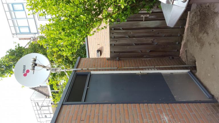

Mijn volgende uitdaging buis plaatsen moet vrij staan wie heeft de oplossing.
Mijn volgende uitdaging aangezien ik geen schotel mag plaatsen aan de gevel van de woning en ook niet op aan het stenen schuurtje.
Ik mag er wel 1 plaatsen maar dan moet die vrij staan meest voor de hand liggende zou dan zijn op een statief.
Het probleem is alleen ik moet minstens 3.50meter de lucht in om vrij zicht te krijgen.
Mijn vraag hoe ga ik dat doen tips zijn zeer welkom .

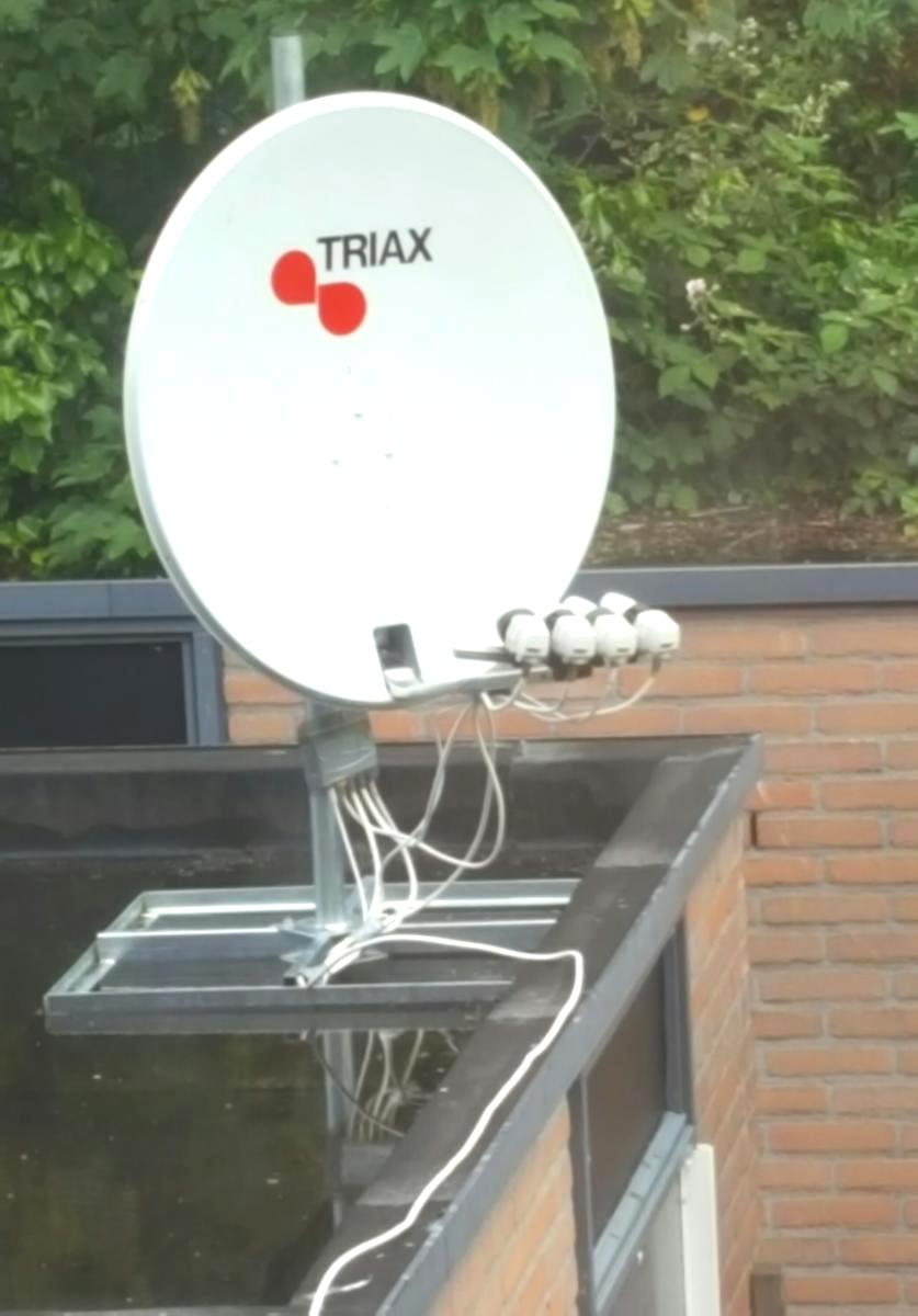

Het lijkt mij dat de schotel als die aan een pijp hangt op 3.50m aardig onstabiel wordt schotel is geen kleine jongen met ook nog eens 4 lnbs er aan.
Momenteel staat die nog op het schuurtje op de statief maar het statief kan ik niet gebruiken dan heb ik geen ruimte om de tuindeur open te doen dat is dus geen optie.
Mijn idee is om een pijp te gebruiken maar hoe ga ik die neer zetten, vast zetten zonder dat die om valt.
Enigste wat ik zelf kan verzinnen is een pijp de grond in rammen maar hoe diep moet die pijp dan wel niet de grond in voor die stabiel is het schuurtje is 2.60m hoog daar moet die boven uit komen dus komt er ongeveer nog 60cm bij om vrij zicht te hebben.
Ik kan wel een hoop geweld gaan staan gebruiken door een pijp de grond in te rammen maar hoe diep moet die dan niet ?
Verder krijg je een pijp van zo 6 meter nooit de grond in lijkt mij.
Tips voorbeelden of jij dit heb opgelost zijn echt welkom ik ben voor alles in.
Als de pijp maar stabiel staat.
Aluminium pijp lijkt met het beste omdat het licht is ?
Verder zoek ik een winkel waar ik online een aluminium pijp kan bestellen van 6 meter of zo.
En die ook misschien een oplossing heeft om te bevestigen aan bijvoorbeeld tegels of in de grond ik bedenk ook maar wat.

PIONEER DBR-S110NL (BNP1354-D)
4x LNB Alps Universele LNB - 4x Way DISEqC Switch
Triax 78cm 4x LNB Astra1 Astra2 -Astra3 & Hotbird Dreambox 800 & Dreambox 800se Zgemma H.2H openpli.

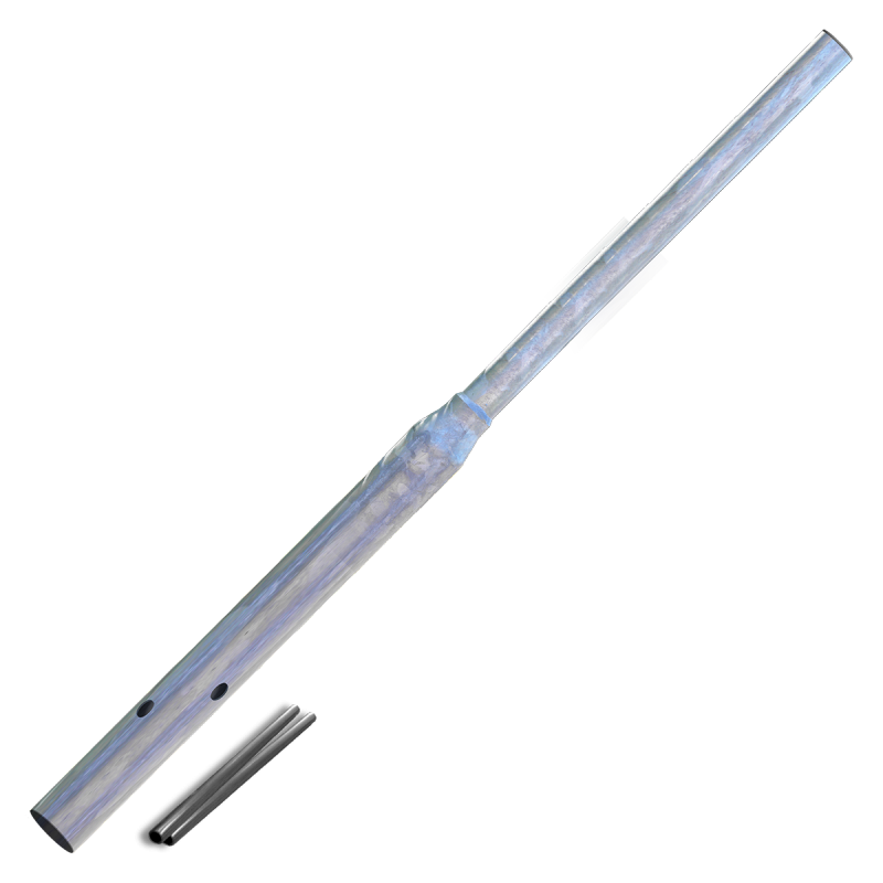

Wat dacht je van een flessenhalspaal zoals die ook voor verkeersborden worden gebruikt.
Zoek maar eens op Google: Flessenhalspaal 3700mm boven de grond
Totaal 4,7 meter lang.
€78,50 ex.btw.
Diameter beneden 76mm, diameter boven 48mm.
En natuurlijk niet in de grond rammen. Een gat graven van 80cm diep en 35cm rond en dan de pijp in de beton storten.

Vlak langs de muur van het schuurtje gewoon die flessenhalspaal weg zetten. Het bedrag wat je voor zo'n paal betaald is minder dan zo'n tegelstatief.

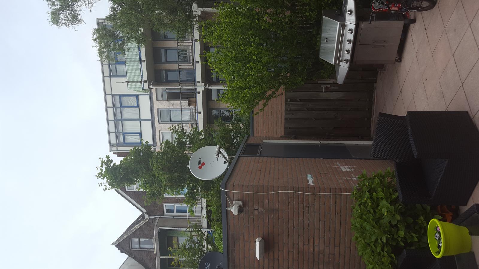

Een foto precies dwars op de schotel genomen inclusief het obstakel (huis?) is voldoende om te bepalen of de signalen vrij zicht hebben.
Bedoel je een foto genomen van af achter de schotel boven op de schuur.
En dan de camera op dezelfde hoogte ongeveer houden als de arm waar de LNBs in hangen.

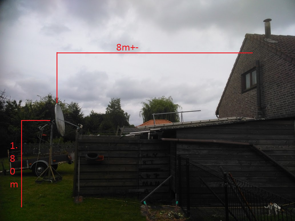

dit bedoel ik
Db. 900UHD 2X.   4x twin lnb 1x bosat 1.50m .Dreambox 7020hd v2 . Dreambox 800 Db 8000 1x.  Db 800se

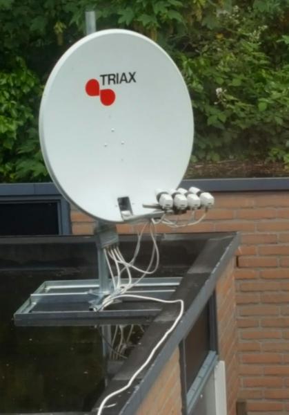

zo dit werkt wel degelijk
garage is 7m+- hoog
aangepast door smetje limb.BE

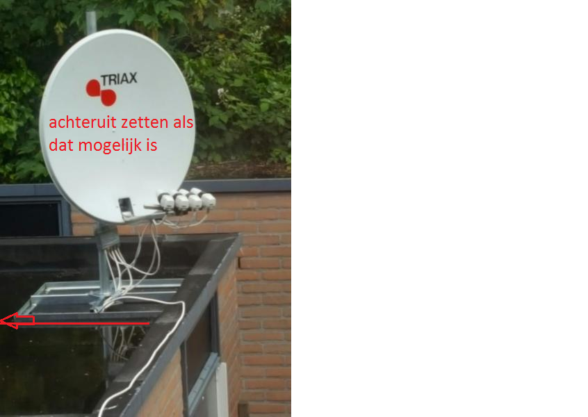

zo win je ook nog wel in afstand
als je het geheel achteruit zet

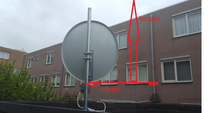

De foto opzij nemen van de schotel als het kan op de hoogte van de schotel zodat de schotel er op staat en ook het obstakel, dus van enige afstand.
aangepast door Sprietje

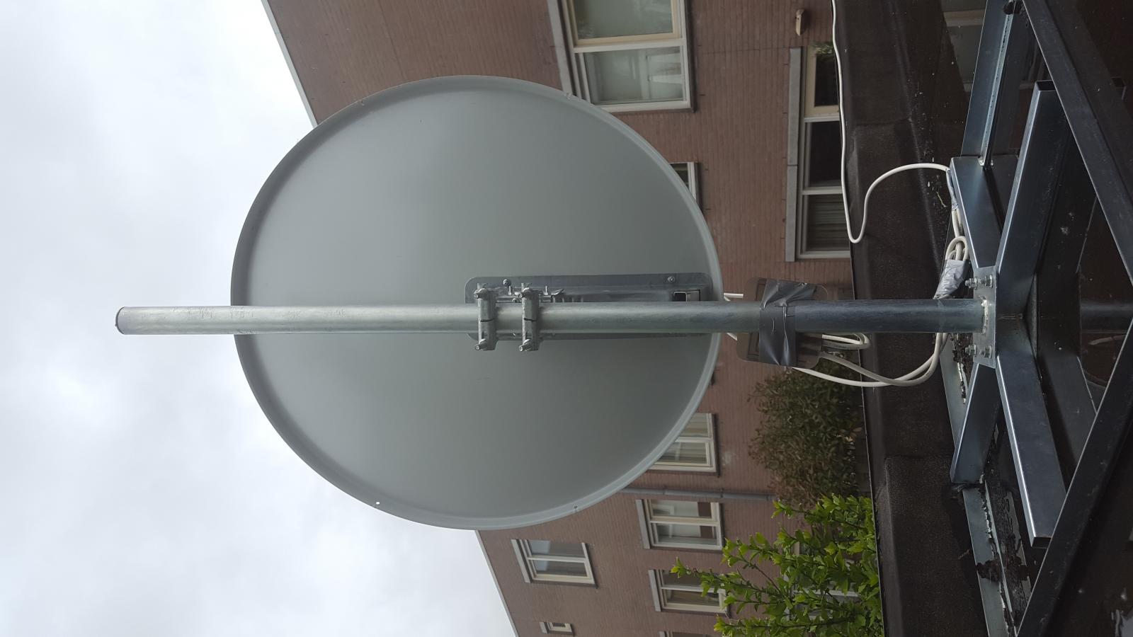

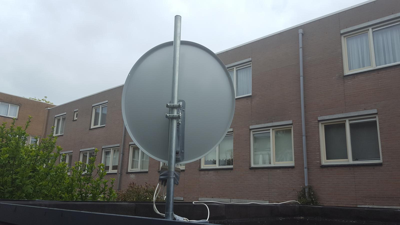

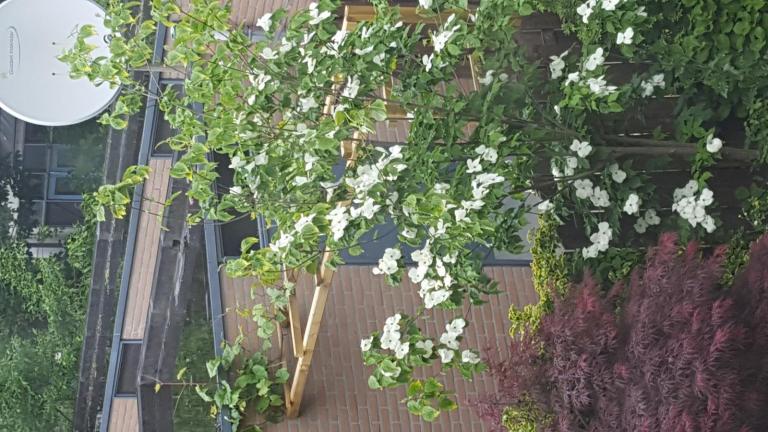

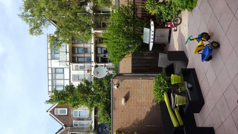

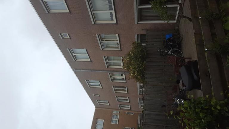

4 fotos

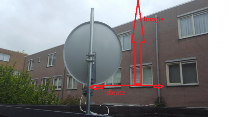

en san heb je ook ongeveer een afstand maat van je schotel tot aan het gebouw en de hoogte van het gebouw
ik denk ongeveer 5 m hoogte diepte +-6m
we wachten op jou afmetingen san

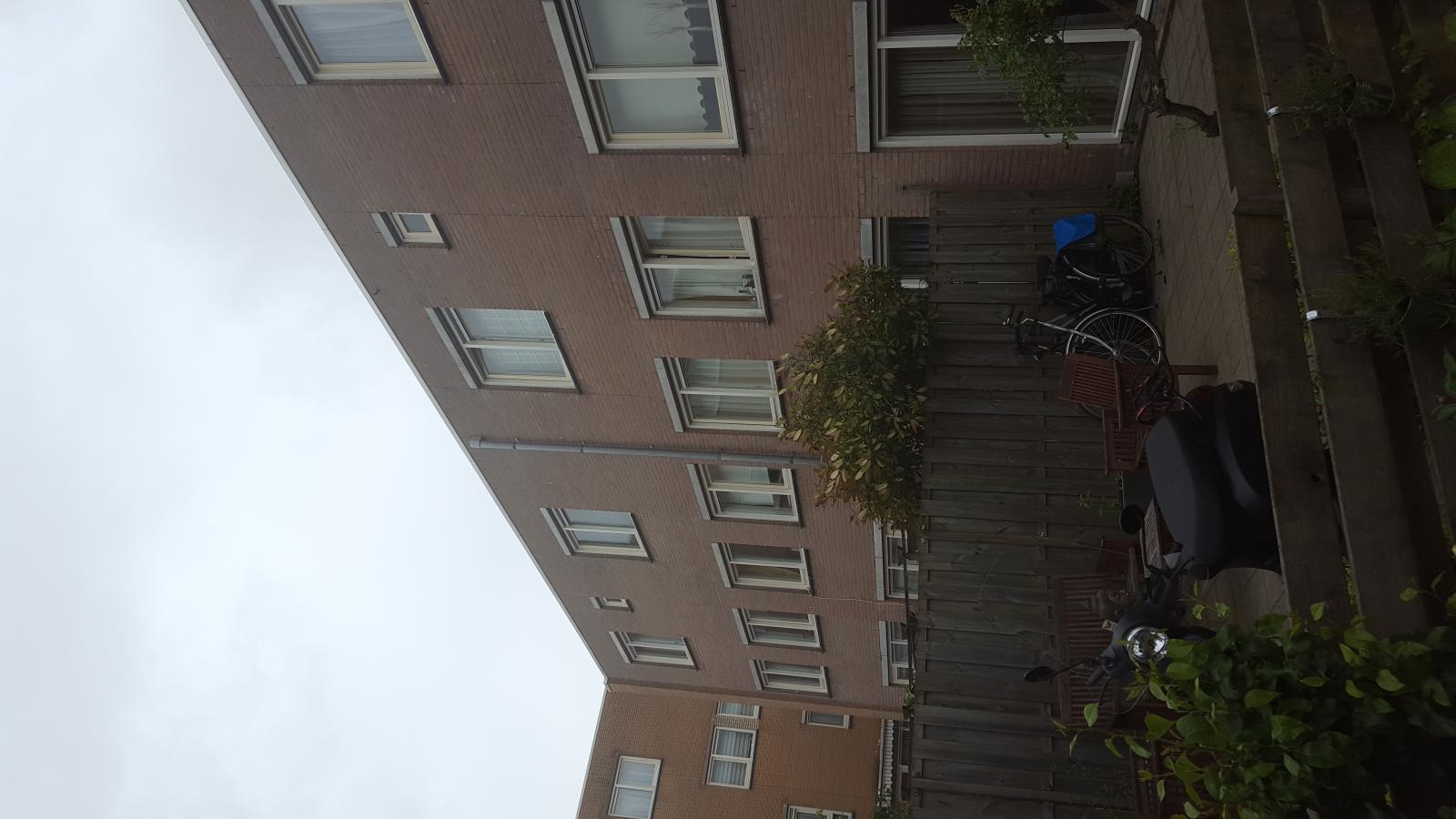

Tja, dit zijn dus niet de foto's waarom gevraagd is.
Het zijn foto's van achteren en schuin van voren maar niet precies van opzij waarbij zowel de schotel als het huis aan de bovenzijde zichtbaar is.
Diepte zoals jij het noemt zal ongeveer 9 meter zijn gemeten van de pijp recht naar de muur.
Hoogte gebouw is ongeveer 10 meter .
Misschien kan je het niet goed zien maar de schotel staat niet recht op de muur gericht.
Maar meer naar die hoekpunt waar de woningen samen komen in de punt.

en je staat zelf al met je schotel 2.60m van de grond gemeten
dan is het gebouw toch zeker geen 10m meer hoog
tel 3m /verdieping  en ik zie er maar 2 dus max 6 m hoogte van af het dak waar jou schotel opstaat
