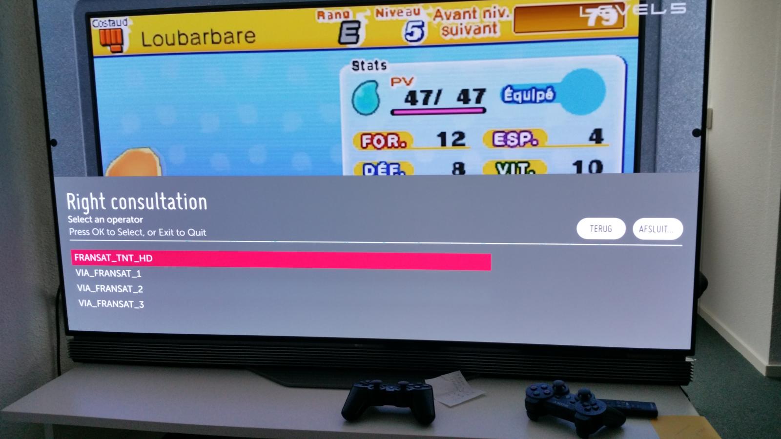

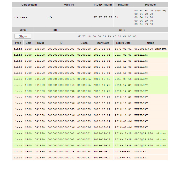

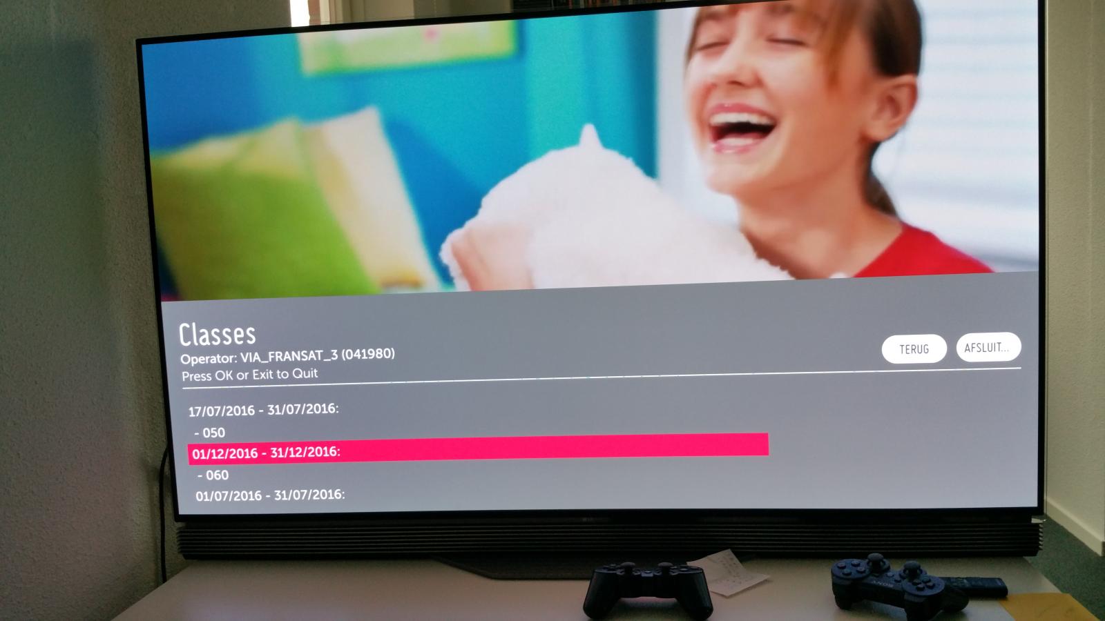

Hij wil ook steeds de kaart updaten. als ik naar 1 van die 5 kinder zenders ga. doe hij bij andere zenders die werken bij fransat niet.
Zie Hier onder geen entitelement voor 041980 actieve in oscam en wel in mijn lg tv met de ci plus module
en ook 4 entitelments actieve voor 4 verschillende nummers op de lg tv. Wie weet hoe ik dit kan oplossen
