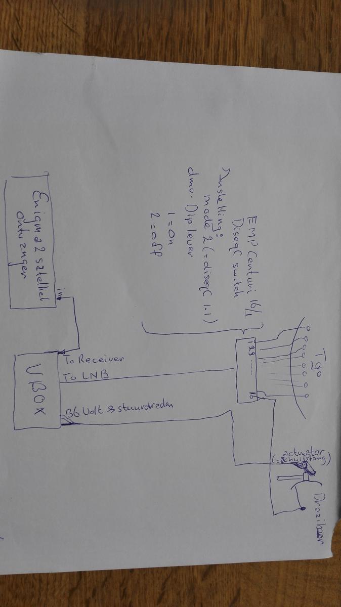

Zo is dat schema voor bv een T90 en een draaibare schotel met een actuator ( DiSEqC 1.2) en een VBox.
zie bijlage
Heel hartelijk dank voor de reactie dat is zoals ik het bedoel
Maar hoe zit het dan als de vbox ertussen zit en ik wil op de t90 kijken
Moet ik daar iets instellen i.v.m de vbox die er tussen zit of alles zo laten zoals het nu is ingesteld t/m LNB 8 (diesqc 1.1.)
De diseqc 1.2.instellingen pas ingeven bij LNB 9 ( Draaibare schotel LNB)
Want dat is wat ik niet weet
En ik weet ook niet meer hoe ik deze schotel in moet afregelen
Op een bepaalde satelliet richten en dan geheel naar links en naar rechts laten draaien of zo iets  was het geloof ik
Inderdaad, alles zo laten voor LNB 1 t/m 8. De Vbox laat het diseqc-signaal voor een switch gewoon door.
En voor LNB 9 moet je dus zowel een diseqc 1.1 commando instellen, als het motorcommando (diseqc 1.2).
