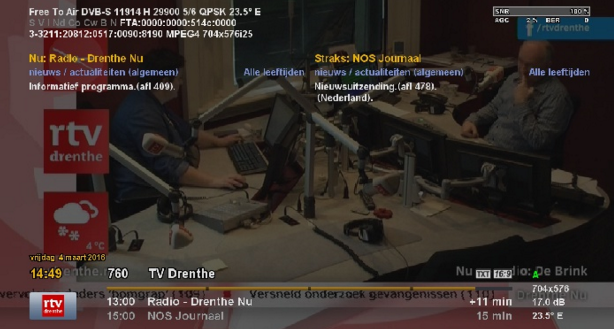

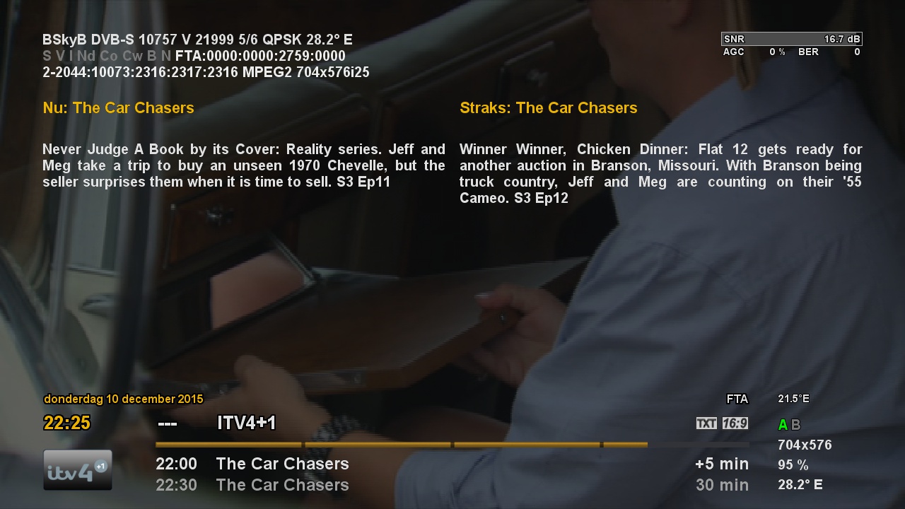

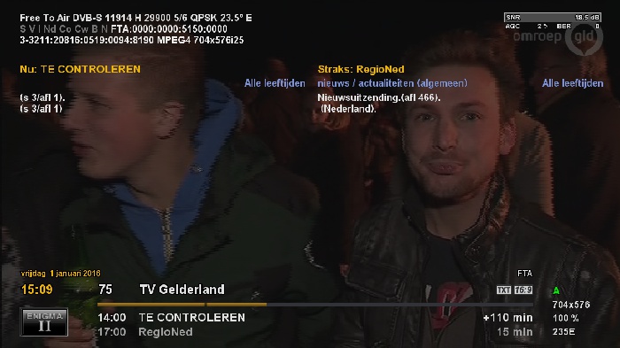

Heb je de diseqce instellingen nog goed staan
zit er misschien vocht ergens tussen enz
gaan deze zenders
en doe ook eens terug een fastscan

Heb je de diseqce instellingen nog goed staan     Ja deze staan goed
zit er misschien vocht ergens tussen enz    De diseqc is kurkdroog en ook de connectoren op de kabel zijn droog en/of zitten goed
gaan deze zenders
en doe ook eens terug een fastscan   Fastscan levert geen verbetert resultaat op

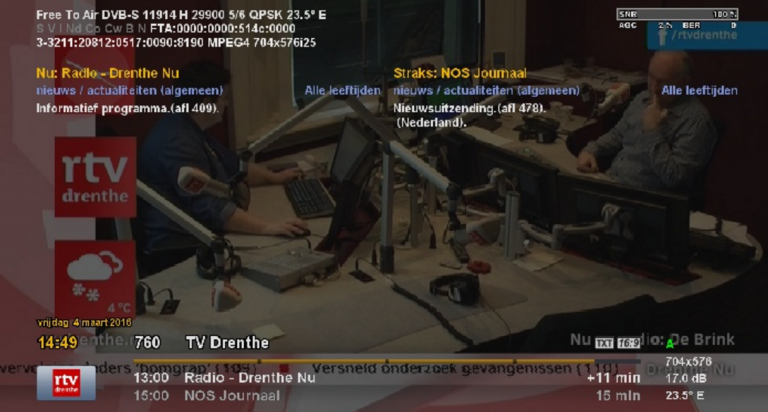

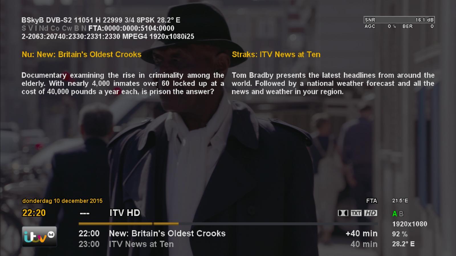

En heb je de switch ook al eens vervangen. Die van astra3
Op een andere poort aangesloten
