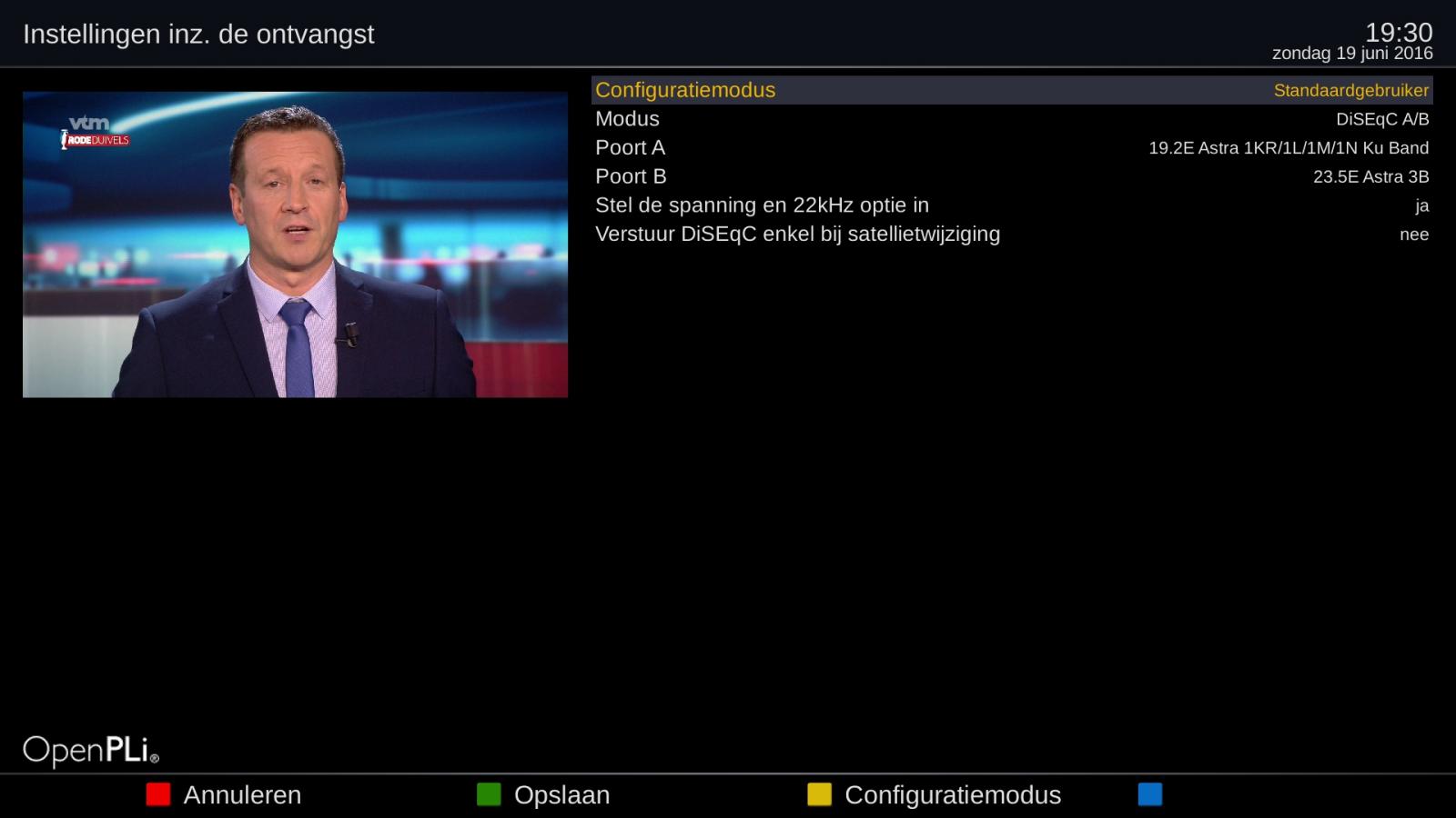

1. Standaard
2. a
3. A=Astra 1KR/L/M/N 19.2°E Ku
4. B=Astra 3B 23.5°E Ku
5. Ja, is voor schakelen tussen hoge en lage band.
6. Ik heb nee, maar ik denk dat ja ook kan. Uittesten dus.

post-66958-0-40855200-1466357594_thumb.jpg    ;)
oppassen; KU band niet Ka band
