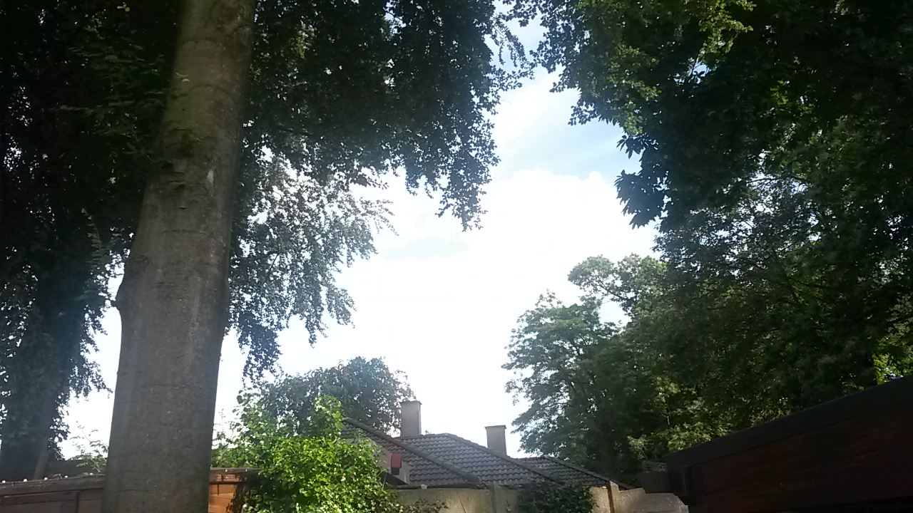

De hinder door de bomen is gering maar net over de zwakke grens die we al hadden, we kunnen deze ook niet verwijderen (zou ik ook niet willen), gericht snoeien is iets waar we effectief bij de volgende snoeibeurt naar kijken. Misschien stuur ik best vanavond een foto van het zicht naar het zuiden?

Ok, bomen verwijderen is geen optie, ze hebben het al moeilijk genoeg zo ;)
Door dit midden raakten we vroeger altijd aan ons HD signaal (met 64 triax en triple), zou een andere oplossing hier beter door raken? (en mits snoeiwerk achteraf).
