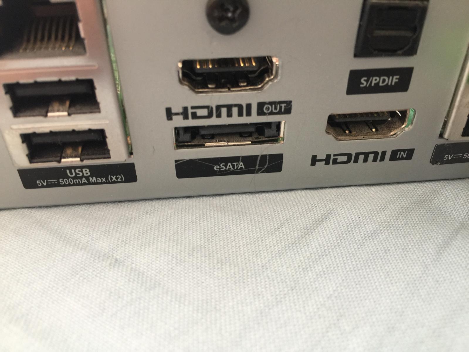

Gisteravond viel bij mij het beeld uit na een hevig onweer waarbij het leek alsof precies boven mijn woning de bliksem insloeg.  ontvanger beneden deed het nog wel. een netwerkswitch in de meterkast had het begeven.  na heel wat pielen met de ontvanger boven kwam ik er achter dat de hdmi uitgang het niet meer deed. via de scart aansluiting heb ik namelijk wel beeld. wat nu?
moet ik de ontvanger laten opsturen voor reparatie of moet ik rekening houden met een nieuw moederbord en kan ik voor 239 beter een nieuwe ontvanger halen en de tuners en hd van de oude naar de nieuwe overzetten?

Zou eerst eens deduceren welke HDMI poort stuk is. Die van de TV of van de Xtrend... Is die van de Xtrend stuk. Gewoon nieuwe kopen. Na een inductie defect is/wordt hij nooit meer betrouwbaar....
Die van de xtrend is stuk want de ontvanger die normaal beneden staat werkt wel goed op de tv boven. en omgekeerd werkt de ontvanger van boven ook alleen met de scart op de tv beneden. dus het duidelijk de hdmi uitgang van de et10000 die niet meer werkt.

Zeker zonde. nog wel te gebruiken met de component uitgang en scart, Dus het wordt een nieuwe kopen en deze voor 100 in de aanbieding doen voor wie hdmi niet belangrijk vindt. Misschien kan ik nog wat met de verzekering regelen. de hdmi ingang op mijn Denon versterker waar de ontvanger op aangesloten was heeft het ook begeven. als ik de ontvanger op 1 van de andere 4 poorten aansluit heb ik wel beeld maar de cbl/sat ingang werkt niet meer.
