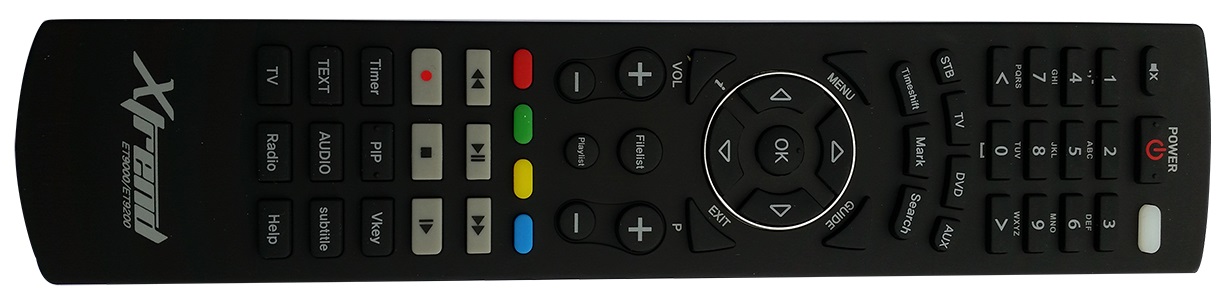

ben opzoek naar een afstandbediening voor mijn Xtrend 9000 et .
de huidige werkt niet meer op internet gezocht maar kan nergens 1 vinden om toch tv te kunnen kijken .
graag hoor ik van jullie of iemand toevallig 1 hebt liggen dan koop ik het over of misschien iemand weet waar ik een nieuwe kan kopen .

Hoi Suri - Vibes,
De afstandsbediening van de ET9000 is vrij makkelijk uit elkaar te halen.
Ik heb er al twee gerepareerd door de soldeerpunten opnieuw na te lopen.
Met name de ir-led en het ic waren aandachtspunten, veel meer zit er trouwens ook niet in :)
Voor het openen is een gitaar plectrum erg handig..
