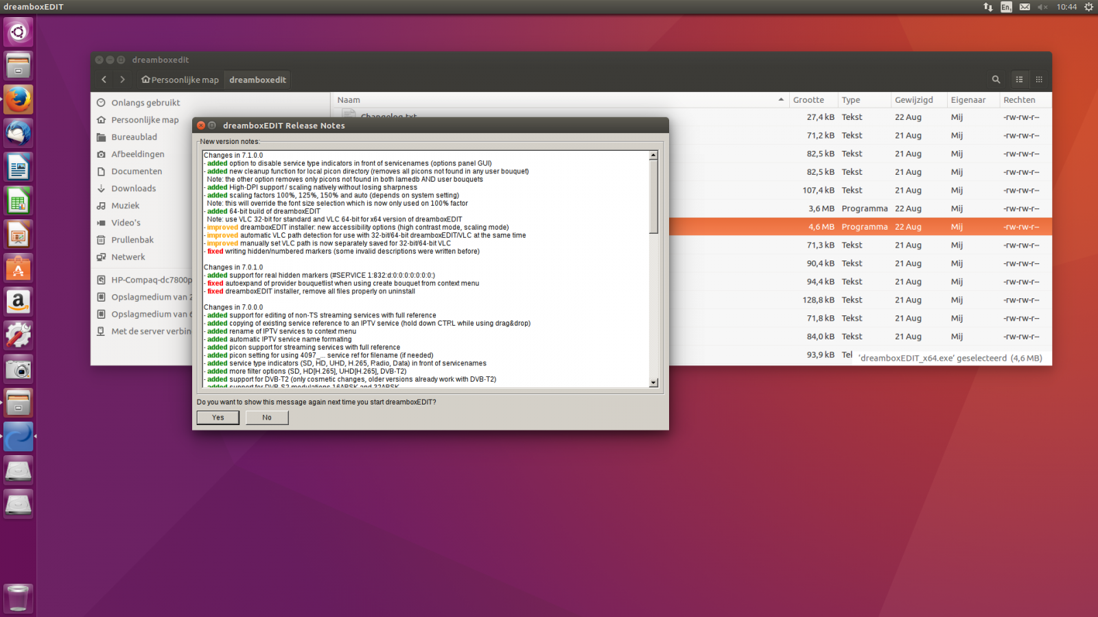

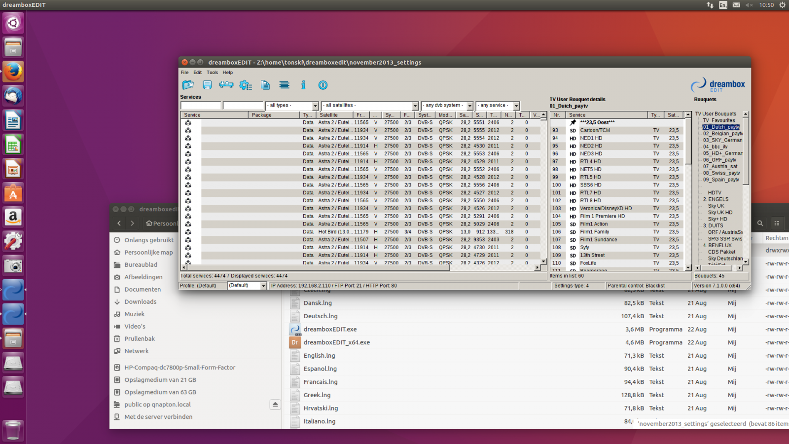

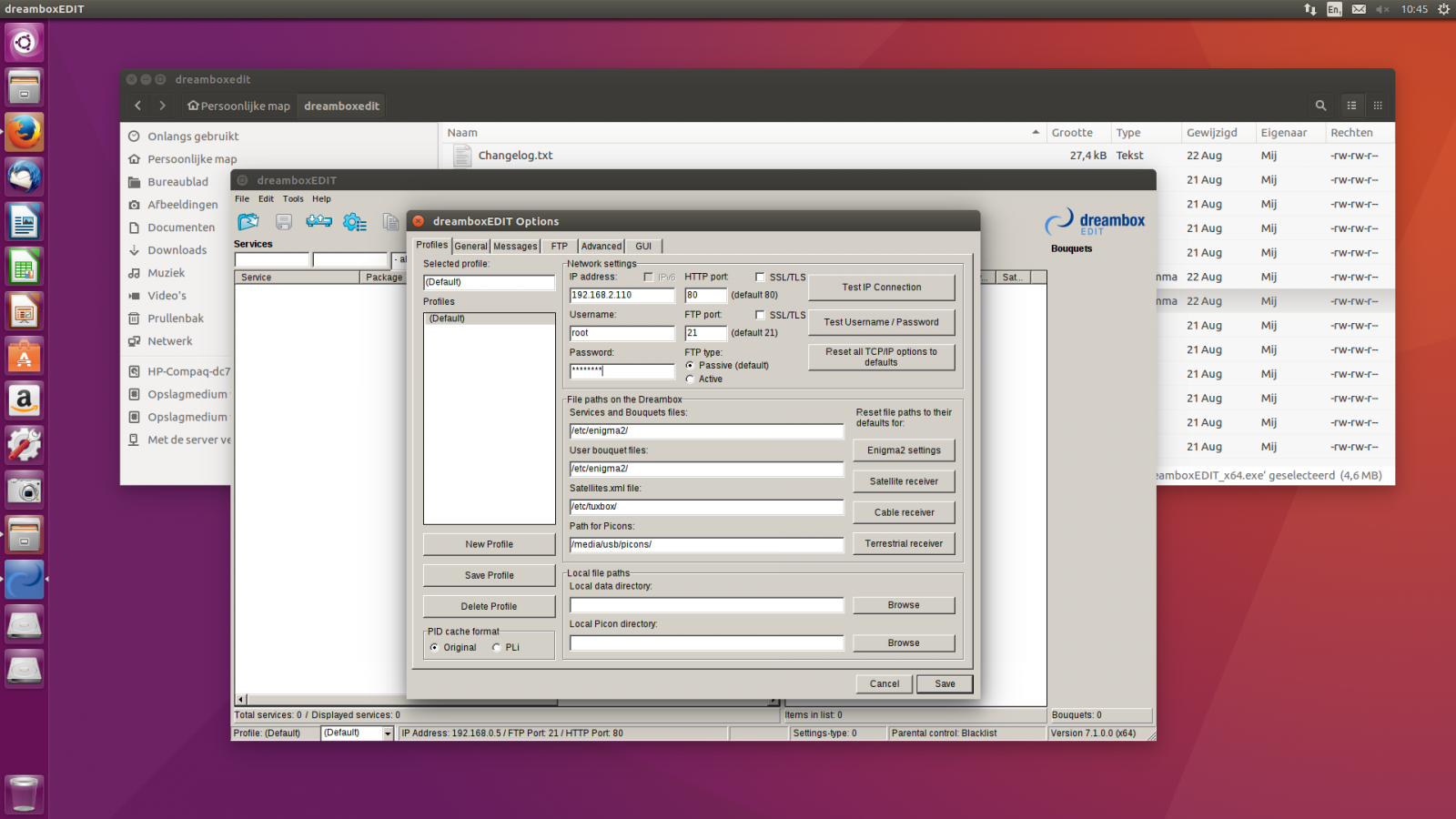

Om te testen heb ik eerst wine geinstalleerd (bij zoeken enkel wine ingeven en de gevonden rpc installeren)
daarna
mijn settings uit 2013 in de map dreamboxedit gecopieerd
en
de dreamboxedit64bit.exe gestart
loopt zoals je ziet

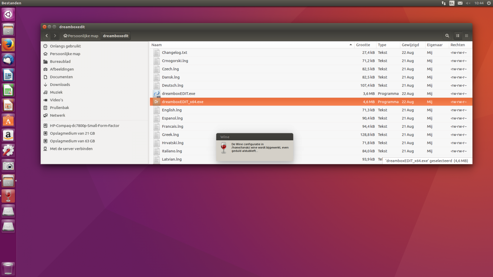

Hier loopt het ook wel. (Wine werkt, krijg enkel die melding.)
Zou het te maken kunnen hebben met updates van de pc zelf?

ik had juist alles weer up to date!!!
de laatste update zit er dus op 1602 LTS
een melding krijg ik ook
over de nulkomma o.i.d.
onbelangrijk

Ik zeg niet dat het niet werkt met de laatste updates. Maar pc heeft een "geforceerde" "apt-get upgrade.. nodig om de melding weg te krijgen (heb al eens gegoogled en ben helaas niet de enige met dit probleem.)
Waarschijnlijk is er toch iets misgelopen bij de eerste keer dat ik Wine heb geïnstalleerd. (want Wine er af halen en opnieuw installeren lost het ook weer op voor een tijdje)
Nu vermoed ik dat je pas vandaag Wine hebt geïnstalleerd? Dan zou ik de melding (als die er al komt) pas overmorgen of zondag verwachten..

ik heb overigens niet via sudo app get / per Console maar via de menu-knop zoeken, naar wine en dan gevonden pakket installeren (als admin aangemeld)
