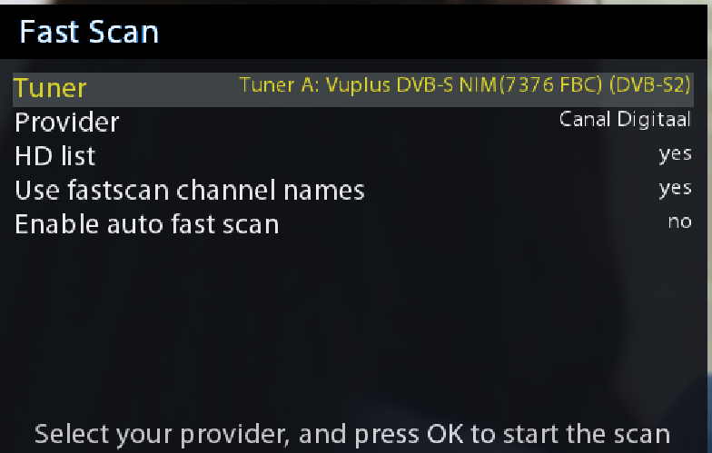

Ik kan niet voor andere 4K bezitters spreken, maar de 2 exemplaren die ik in gebruik heb, met VTi software, houden gewoon de Canaldigitaal nummering aan.
Mits men in het fastscan menu de juiste vragen dienovereenkomstig beantwoordt.
Ik kan mij niet voorstellen dat dit bij TVV fastscan anders zou zijn.
Nou, net even gekeken, maar ik heb geen optie gevonden om de TVV/CDS nummering te blijven gebruiken in het FastScan menu.
Zie screenshot.
Maar ondertussen zijn we wel al behoorlijk off topic vrees ik.

EN je selecteert na de scan bij favorieten Canaldigitaal?
IK heb dan gewoon de fastscan nummer volgorde.
Neen, vandaar ook mijn wedervaren in het VU+ deel op het forum.
