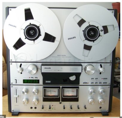

Geintje !!!
Vooruit spoelen
de Band Recorders en Film Projectoren hadden Spoelen
die liet men snel vooruit of achteruit spoelen, de weergave zelf noemde men afspelen of spelen
