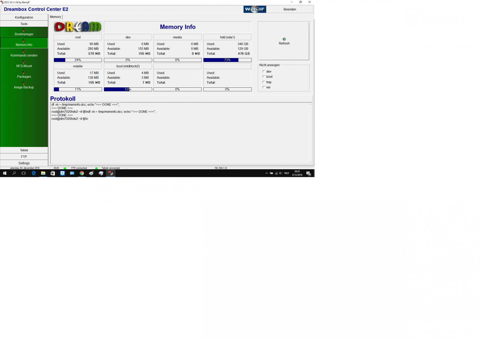

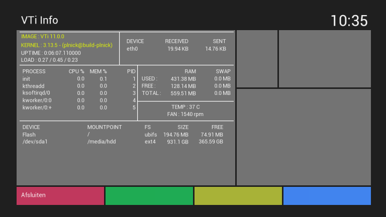

Ik krijg ook (weer eens) dezelfde opmerking over te weinig geheugen. Is er een methode om te kunnen zien wat er in het flash geheugen staat?
kijk zo eens langs DCC1.50
klik op de afbeelding
aangepast door smetje limb.BE
  • Like 1
Db. 900UHD 2X.   4x twin lnb 1x bosat 1.50m .Dreambox 7020hd v2 . Dreambox 800 Db 8000 1x.  Db 800se
dcc gedownload.
ik kan dan zien hoeveel geheugen er is en in gebruik.
Maar hoe kan ik zien welke toepassingen het geheugen in gebruik heeft?
​Inmiddels hbbtv en xmbc en nog een paar extensies geremoved en nu heb ik 70 MB vrij.
Maar ben benieuwd om te zien wat er in de 124 MB zit

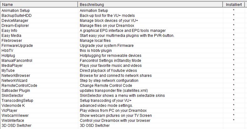

welke software heb je er op staan ..die is dan al ...mb
en een skin die je niet gebruikt kan je normaal ook verwijderen
heb er net hbbtv weer opgezet. nu 57MB vrij dus die neemt 13MB.
​Nu staan deze erop:
